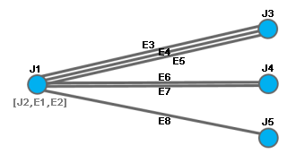

  • Cambia el número de conexiones de los cruces objetivo: J1 conectaba un cruce antes de la reducción y se desconecta tras la reducción. En general, cuando el cruce objetivo conecta N cruces antes de la reducción, conecta N-1 cruces tras la reducción.
  • Hace que todos los elementos de red reducidos se reporten en el otro cruce objetivo.

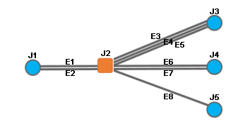

En los siguientes diagramas se muestra cómo reducir los cruces conectados a otros dos cruces.
Caso general
Los diagramas B1 y B2 de la primera fila de la siguiente tabla muestran los dos diagramas antes de la reducción. Cada uno muestra el contenido del diagrama antes reducir el cruce naranja con dos cruces conectados.
Diagrama B1: cambios de gráfico e informes de asociación
Diagrama B2: cambios de gráfico e informes de asociación
Ejemplo de contenido de diagrama B1 antes de reducir el cruce naranja que conecta dos cruces
El diagrama B1 se muestra antes de reducir el cruce naranja que conecta dos cruces.
Ejemplo de contenido de diagrama B2 antes de reducir el cruce naranja que conecta dos cruces
El diagrama B2 se muestra antes de reducir el cruce naranja que conecta dos cruces.
Ejemplo de diagrama B1 después de reducir el cruce naranja
El diagrama B1 se muestra después de reducir el cruce naranja.
Ejemplo de diagrama B2 después de reducir el cruce naranja
El diagrama B2 se muestra después de reducir el cruce naranja.
Los diagramas después de reducir el cruce naranja se muestran en la segunda fila de la tabla. Después de la reducción, J2 y todos sus ejes conectados ya no se ven en los diagramas resultantes, pero la regla hizo un control de estos elementos de red. Ahora están asociados al eje de reducción azul discontinuo creado durante el proceso de regla.
Como se muestra en los ejemplos, al reducir cruces que conectan otros dos cruces ocurre lo siguiente:
  • El número de cruces conectados no cambia en el caso de esos otros dos cruces.
  • Hace que el cruce reducido y todos sus ejes adyacentes se reporten en el eje de reducción creado por la regla.

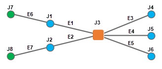

Diagrama C3: cambios de gráfico e informes de asociación

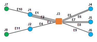

Diagrama C4: cambios de gráfico e informes de asociación
Ejemplo de contenido del Diagrama C3 antes de la reducción
Se muestra el diagrama C3 antes de reducir el cruce naranja, que conecta otros cinco cruces.
Ejemplo de contenido del Diagrama C4 antes de la reducción
Se muestra el diagrama C4 antes de reducir el cruce naranja, que conecta otros cinco cruces.
Ejemplo de Diagrama C3 después de reducir el cruce naranja
Se muestra el diagrama C3 después de reducir el cruce naranja, que conecta otros cinco cruces.
Ejemplo de Diagrama C4 después de reducir el cruce naranja
Se muestra el diagrama C4 después de reducir el cruce naranja, que conecta otros cinco cruces.
En los diagramas C3 y C4 de la primera fila se muestran los diagramas antes de reducir el cruce naranja que conecta otros cinco cruces.
Los diagramas obtenidos después de reducir este cruce naranja se muestran en la segunda fila:
  • En el caso del diagrama C3 de la izquierda, J3 y E1 ya no se ven tras la reducción.
  • En el caso del diagrama C4 de la derecha, J3, E1, E2 y E3 ya no se ven tras la reducción.
En ambos casos, la regla de reducción mantuvo un seguimiento de esos elementos de red. Ahora están asociados al cruce objetivo, J1. Además, J3, que conectaba N=5 cruces, se reduce en J1, que conectaba M=2 cruces antes de la reducción, a continuación conecta M=5 cruces después de la reducción.
