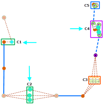

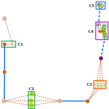

Los gráficos que aparecen a continuación ejemplifican un caso de uso al contraer entidades de diagrama:
  • El gráfico A muestra el diagrama de muestra. Hace referencia a cinco entidades de contenedor:
    • Dos bancos de interruptores: C1 y C2
    • Un banco de fusibles: C3
    • Una aparamenta: C4
    • Un banco de transformadores: C5
    Estos contenedores están todos expandidos y representados como contenedores de polígonos de diagrama en torno a su contenido.
    Contenedores C1 a C5 como contenedores de polígono de diagrama expandidos
    Gráfico A-Todos los contenedores, de C1 a C5, se muestran como contenedores de polígonos de diagrama expandidos.
  • El gráfico B resalta los interruptores en el diagrama de muestra. Son el contenido de los contenedores C1, C2 y C4.
    Todos los interruptores del diagrama como entidades de diagrama seleccionadas
    Gráfico B: todos los interruptores del diagrama se muestran como entidades de diagrama seleccionadas.

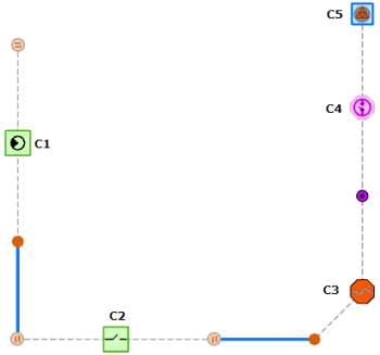

  • El gráfico C presenta el diagrama de muestra obtenido cuando la plantilla está configurada para contraer todos los contenedores.
    Contenedores contraídos sistemáticamente
    Gráfico C: todos los contenedores se contraen sistemáticamente.

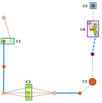

  • El gráfico D muestra el diagrama obtenido cuando la plantilla está configurada con la funcionalidad Impedir contracción de contenedor relacionado activada en todos los interruptores antes de contraer todos los contenedores.
    Contenedores contraídos sistemáticamente excepto los que contienen interruptores
    Gráfico D: los contenedores se contraen sistemáticamente, excepto los que contienen interruptores.

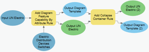

Entre las dos plantillas utilizadas para generar los gráficos C y D, existe una diferencia en la definición de la regla. Una regla Agregar funcionalidad de entidad de diagrama se ejecuta antes que la regla Contraer contenedor.
Regla Contraer contenedor simple
Regla Contraer contenedor después de configurar las capacidades en las entidades del diagrama

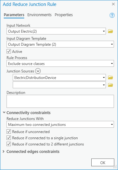

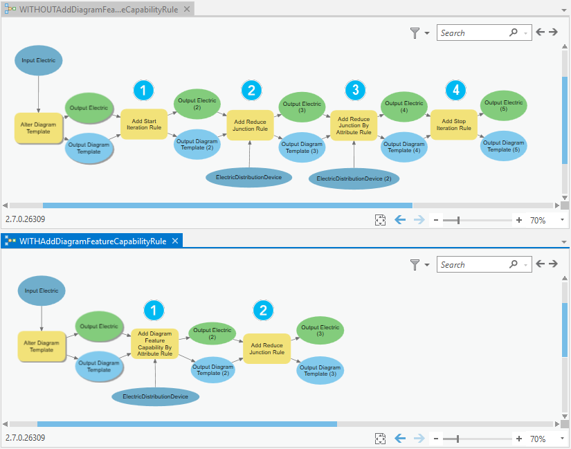

Por ejemplo, supongamos que desea reducir todos los cruces de sus diagramas excepto los interruptores. Hay dos formas de configurar la creación del diagrama: una forma no ejecutará la regla Agregar funcionalidad de entidad de diagrama y la otra forma la ejecutará.
Generadores de modelos de plantilla de diagrama con o sin la herramienta Agregar regla de funcionalidad de entidad de diagrama por atributo
Sin utilizar la herramienta Agregar regla de capacidad de entidad de diagrama por atributo o Agregar regla de capacidad de entidad de diagrama por categoría, su generador de modelos debe iterar dos reglas Reducir cruce; es decir, se debe configurar para encadenar cuatro reglas, como se muestra a continuación:
  • Una regla Iniciar iteración (1)
  • Una regla Reducir cruce para reducir cualquier cruce, excepto los de la clase de fuente DistributionDevice (2)
    Regla que reduce reducir cualquier cruce excepto los de la clase de fuente DistributionDevice

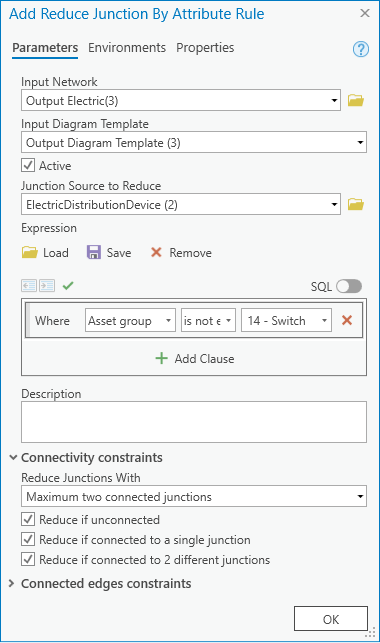

  • Una regla Reducir cruce para reducir cualquier dispositivo de distribución, excepto los interruptores (3)
    Regla que reduce cualquier dispositivo de distribución excepto los interruptores
  • Una regla Detener iteración (4)

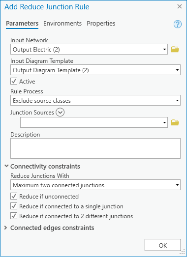

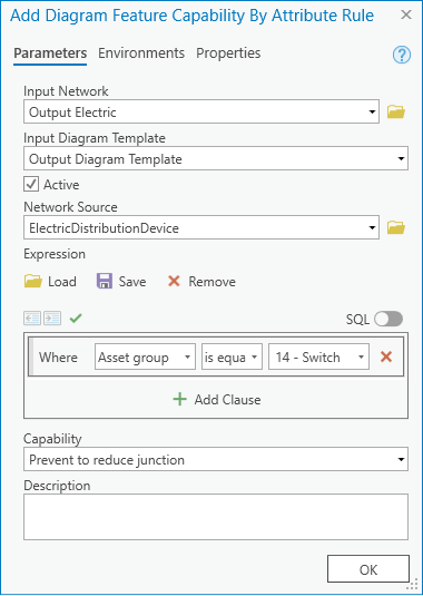

Al utilizar la herramienta Agregar regla de capacidad de entidad de diagrama por atributo, solo se necesitan dos reglas:
  • Una regla Agregar funcionalidad de entidad de diagrama para evitar que se reduzcan los interruptores (1)
    Regla que evita que se reduzcan los interruptores
  • Una regla Reducir cruce para reducir cualquier cruce, independientemente de su clase de fuente (2)
    Regla que reduce cualquier cruce, independientemente de su clase de fuente

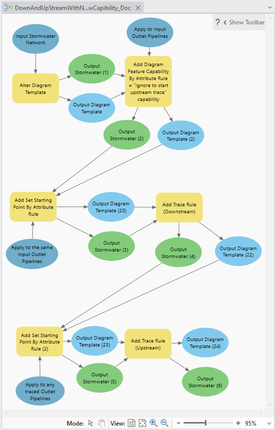

Si se habilitan las funciones Ignorar para iniciar el trazado ascendente o Ignorar para iniciar el trazado descendente en una entidad de diagrama, esta entidad no se considerará como un punto de inicio por ninguna Regla de trazado configurada más adelante en la secuencia de reglas para el trazado ascendente o descendente.
Por ejemplo, supongamos que desea crear una plantilla personalizada para generar diagramas a partir de cualquier salida de tubería de entrada que representará tanto los trazados descendentes a estas salidas de tubería de entrada como los trazados ascendentes relacionados con las únicas salidas de tubería descendentes trazadas. En este caso, al principio de su secuencia de reglas de plantilla personalizada, puede configurar la herramienta Agregar regla de capacidad de entidad de diagrama por atributo con la función Ignorar para iniciar el trazado ascendente para marcar cualquier salida de tubería de entrada que se ignore como punto de inicio por cualquier trazado ascendente que pueda configurarse más adelante en la secuencia de reglas. El modelo de geoprocesamiento para crear una plantilla de diagrama de este tipo debe verse como el siguiente modelo:
Ejemplo de uso de la función Ignorar para iniciar el trazado descendente

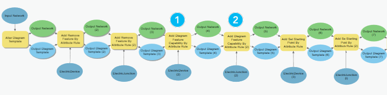

Por ejemplo, imagine que desea generar diagramas que representen el resultado del trazado aguas arriba y aguas abajo a partir de un banco de transformadores o un cruce de distribución seleccionado como entrada en el mapa. A continuación, desea mantener algunos cruces aguas arriba interesantes mientras reduce los cruces aguas abajo tanto como sea posible para centrarse principalmente en las ubicaciones de servicio. En este caso, la regla Agregar capacidad de entidad de diagrama se puede utilizar varias veces, como se muestra en el generador de modelos de plantilla de diagrama que aparece a continuación.
  • En la primera parte de este generador de modelos de plantilla, debe centrarse en el banco de transformadores o cruce de distribución que espera la plantilla como punto de partida de entrada para los trazados aguas arriba y aguas abajo. Para ello, puede configurar el modelo de la siguiente manera:
    • Agregue reglas Eliminar entidad para eliminar cualquier entidad de red que se pueda seleccionar como entrada, pero que no sea un banco de transformadores ni un cruce de distribución vinculado al nivel que desea trazar.
    • Configure Agregar reglas de funcionalidad de entidad de diagrama para evitar que el contenedor principal del banco de transformadores (1) o el contenedor principal del cruce de distribución (2) se contraiga.
    • Marque el banco de transformadores o el cruce de distribución de entrada como punto de partida para las reglas de trazado que se aplicarán en las siguientes fases.
    Diagrama que se centra en los puntos de partida de entrada

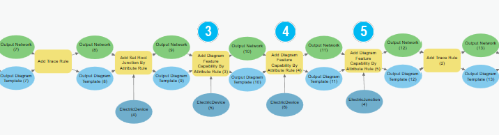

  • La segunda parte del generador de modelos de plantilla se refiere a las reglas de trazado.
    • Comience con un trazado aguas arriba que se ejecutará desde el punto de partida especificado.
    • Marque el controlador de subred aguas arriba devuelto por el trazado aguas arriba como el cruce raíz del diseño de árbol que se ejecutará al final del proceso de creación del diagrama de red.
    • Configure la regla Agregar funcionalidad de entidad de diagrama (3) para evitar que el contenedor de controlador de subred aguas arriba se contraiga.
    • Configure una regla Agregar capacidad de entidad de diagrama (4) para evitar que se reduzca cualquier dispositivo aguas arriba, como interruptores, fusibles, transformadores, disyuntores y el controlador de subred.
    • Configure una regla Agregar capacidad de entidad de diagrama (5) para evitar que se reduzcan los cruces aguas arriba, como los puntos de conexión.
    • Ejecute el trazado aguas abajo. Se llevará a cabo desde el mismo punto de partida que el trazado aguas arriba.
    Diagrama que traza aguas arriba y evita que algunos cruces trazados aguas arriba se contraigan y se reduzcan antes del trazado aguas abajo

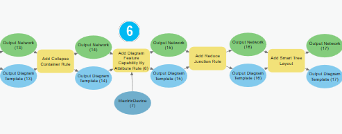

  • Durante la última fase, configurará las reglas de diagrama que simplificarán el gráfico de diagrama de red y lo diseñarán:
    • Agregue una regla Contraer contenedor para contraer cualquier contenedor.
    • Configure una regla Agregar capacidad de entidad de diagrama (6) para evitar que se reduzcan los dispositivos de ubicación de servicio.
    • Agregue una regla Reducir cruce para reducir cualquier cruce de diagrama, independientemente de la clase de fuente de red relacionada.
    • Ejecute un diseño Árbol inteligente de arriba abajo.
    Diagrama que evita la reducción de las ubicaciones de servicio y reduce todos los cruces en la medida de lo posible

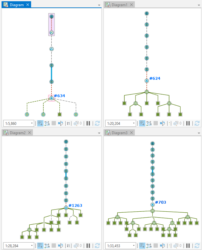

La siguiente captura de pantalla muestra algunos diagramas de red de muestra basados en una plantilla de diagrama configurada con el generador de modelos de plantilla descrito anteriormente. El banco de transformadores utilizado como entrada para cada generación de diagrama de red presenta una etiqueta azul que muestra su Id. de instalación:
Muestra de diagramas que mezclan los resultados de los trazados aguas arriba y aguas abajo y reducen o contraen considerablemente las entidades mediante el uso de las reglas Agregar funcionalidad de entidad de diagrama
