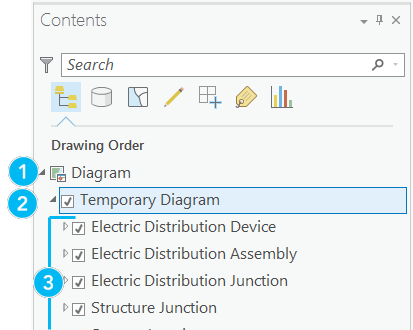

En ArcGIS Pro, cualquier diagrama de red nuevo generado aparece en una vista de mapa de diagrama (número 1 en la siguiente imagen). Se realiza mediante una capa de diagrama de red (número 2 en la siguiente imagen), que es un tipo específico de capa compuesta.
Las capas de diagrama de red solo son accesibles en una vista de mapa abierta.
La mayoría de los aspectos de cada capa o capa de grupo de subtipos de una capa de diagrama de red (el número 3 en la imagen anterior) se pueden controlar mediante comandos de la cinta, al igual que cualquier otra capa, en el conjunto de pestañas Capa de entidades y el cuadro de diálogo Propiedades de capa.

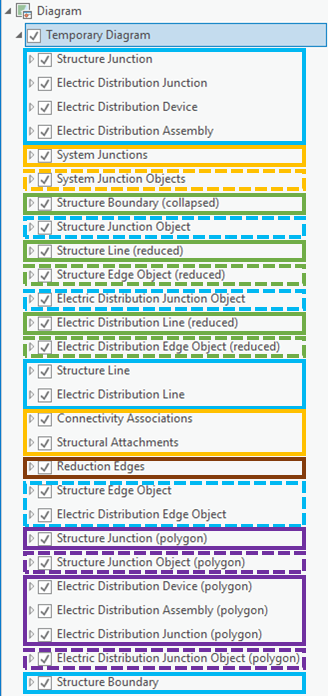

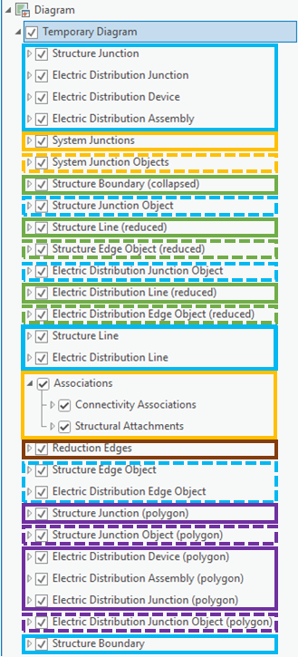

Capa compuesta de diagrama de red predeterminada
Cuando se abre un diagrama de red, este se muestra en una capa de diagrama de red.
De forma predeterminada, cuando se activa el modo Todas las capas, esta capa de diagrama de red se compone de las siguientes capas:
Una capa estándar para cada clase de fuente de entidades de red o tabla de objetos que compone la red (se resalta en color azul)
Un conjunto adicional de capas estándar
Capas para representar cuatro elementos de red específicos (en color naranja):
Dos capas, Cruces de sistema y Objetos de cruce de sistema, se dedican a la representación de los cruces de sistema a lo largo de entidades de línea y objetos de eje. Estos elementos de red nunca se representan en su mapa geográfico, pero puede que sean visibles en sus diagramas cuando estos existen como un cruce de origen o de destino para una línea de red u objeto de eje que se representa en el diagrama.
Dos capas, Asociaciones de conectividad y Adjuntos estructurales, se dedican a la representación de las asociaciones de conectividad y de adjuntos estructurales. Estas asociaciones pueden representarse como ejes en sus diagramas cuando existe una regla Agregar asociaciones de conectividad o Agregar adjuntos estructurales configurada en la plantilla de diagrama.
Nota:
A partir de la Versión 6 de red de servicios, estas capas se administran en la capa de grupo de subtipos Asociaciones para todas las plantillas de diagrama. Este cambio también es automático para todas las plantillas de diagrama relacionadas con cualquier red de servicios creada antes de actualizarla a la Versión 6. El uso de una capa de grupo de subtipos para estos ejes de diagrama mejora el rendimiento al visualizar y editar diagramas de red.
Una capa para cada entidad de polígono de contenedor, entidad de línea u objeto de eje de la red que se puede transformar como una entidad de punto en sus diagramas (en color verde). Estas entidades de punto de diagrama pueden crearse en sus diagramas cuando existen reglas de Contraer contenedor o Reducir ejes configuradas en la plantilla de diagrama para transformar entidades de polígono de contenedor, entidades de línea u objetos de eje como puntos de diagrama.
Una capa para cada entidad de punto de contenedor u objeto de cruce de contenedor de la red que se puede transformar como una entidad de polígono en sus diagramas (en color morado). Estas entidades de polígono de diagrama pueden crearse en sus diagramas cuando las reglas Expandir contenedor están configuradas en la plantilla de diagrama.
Capas para representar los ejes esquemáticos; es decir, ejes de diagrama puros:
Una capa, Ejes de reducción (en marrón abajo), representa elementos de red que pueden agregarse en sus diagramas. Estos ejes de reducción se pueden crear en los diagramas cuando existen reglas de Reducir cruce o Contraer contenedor en la plantilla de diagrama.
Se dedican dos capas a la representación de ejes esquemáticos específicas que pueden crearse al generar diagramas de red relacionados con una red de servicios con una red de telecomunicaciones: Conectividad virtual, que se utiliza para representar conexiones implícitas entre dos secciones, y Conectividad inferida para representar conexiones implícitas entre dos elementos de red contenidos.
Nota:
Estas dos capas adicionales no existen en las versiones de la Red de servicios anteriores a la versión 8 y solo se crean cuando existe un dominio de telecomunicaciones para la red de servicios.
Capa de diagrama de red para la versión 5 y anteriores de la Red de servicios |
Capa de diagrama de red a partir de la versión 6 de la Red de servicios |
