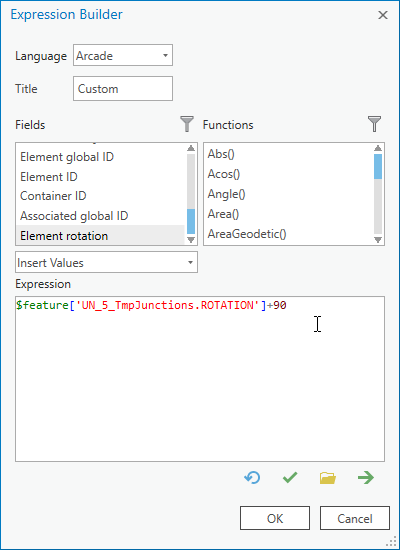

  6. En el cuadro de diálogo Generador de expresiones que aparece, en la lista Campos, haga doble clic en el campo Element rotation.
  7. Dependiendo de la orientación inicial de los símbolos utilizados y del estilo de rotación (geográfica o aritmética), considere agregar 90 al campo Expresión de modo que la orientación del símbolo mostrado en el panel Contenido y en el diagrama sean iguales cuando la Rotación del elemento sea cero.
    Expresión personalizada para rotar cruces de diagrama

    7. Si su red ahora incluye objetos de cruce y desea representar objetos de cruce en sus diagramas de red, considere cada capa de la sección Puntos para objetos de cruce. Mantenga cualquier capa de objetos de cruce que falte en su capa de diagrama de red o cuya configuración desee restablecer. A continuación, elimine cualquier otra capa.
    8. Si su red ahora incluye objetos de eje y desea representar objetos de eje en sus diagramas de red, considere cada capa de la sección Polilíneas para objetos de eje. Mantenga cualquier capa de objetos de eje que falte en su capa de diagrama de red o cuya configuración desee restablecer. A continuación, elimine cualquier otra capa.
