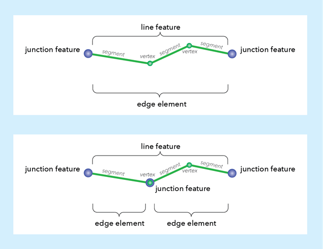

Elemento de eje
La red de trazado se compone de una red lógica de elementos de cruce y eje. Los elementos de eje forman el componente lógico de entidades de eje (o línea) en una red de trazado. Una entidad de eje complejo está asociada a un conjunto de elementos de eje en la topología de red.
Por ejemplo, un segmento de curso de agua representado por una única entidad de línea puede estar compuesto por varios elementos de eje. En el ejemplo siguiente, la adición de un cruce con conectividad de punto intermedio al eje complejo crea una única entidad de línea (o eje) compuesta por múltiples elementos de eje.
La presencia de cruces con conectividad de punto intermedio en un eje complejo crea una única entidad de línea (o eje) compuesta por múltiples elementos de eje.
