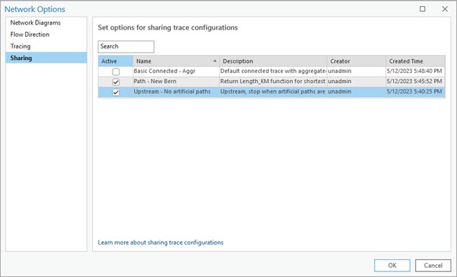

El panel Uso compartido del cuadro de diálogo Opciones de red se utiliza para definir las configuraciones de trazado de red nominal como activas para el uso compartido. Para acceder a la pestaña Uso compartido, haga clic en el selector del cuadro de diálogo en la pestaña Red de trazado de la parte inferior derecha del grupo Herramientas, y haga clic en la pestaña Uso compartido.
La pestaña Uso compartido enumera todas las configuraciones de trazado nominal de la red de trazado en el mapa actual.
Pestaña Uso compartido del cuadro de diálogo Opciones de red
Opcionalmente, active la casilla de verificación Activo junto a una configuración de trazado nominal en el cuadro de diálogo. Así se activa una configuración de trazado nominal para el uso compartido y se incluye en la definición de mapa del mapa web. Desactive la opción para desactivar el uso compartido de una configuración de trazado. Esta opción está desactivada de forma predeterminada cuando se agregan nuevas configuraciones de trazado de red nominal a la red de trazado.
