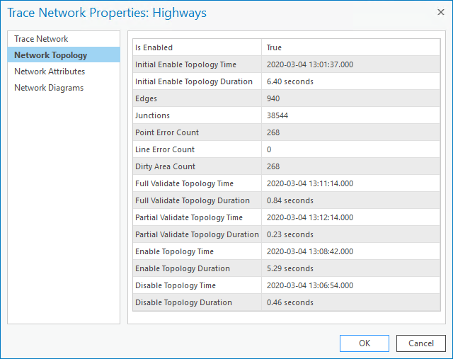

Pestaña Topología de red
La pestaña Topología de red incluye información sobre si la topología de red está habilitada, el recuento total de ejes y cruces de la red, el recuento de áreas sin validar y el recuento de errores de línea y punto. Además, se registran otras operaciones a medida que se completan en la red de trazado:
  • Está habilitado
  • Hora de topología de habilitación inicial
  • Duración de topología de habilitación inicial
  • Bordes
  • Cruces
  • Recuento de errores de punto
  • Recuento de errores de línea
  • Recuento de área modificada
  • Hora de la validación completa de la topología
  • Duración de la validación completa de la topología
  • Hora de la validación parcial de la topología
  • Duración de la validación parcial de la topología
  • Habilitar hora de topología
  • Habilitar duración de topología
  • Inhabilitar hora de topología
  • Deshabilitar duración de topología

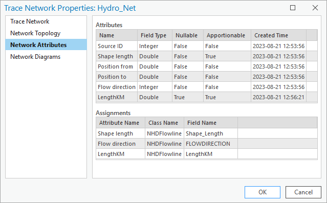

Pestaña Atributos de red
La pestaña Atributos de red incluye los atributos de red y su asignación en la red de trazado. A medida que se agregan los atributos de red en la red de trazado, aparecen enumerados en la tabla Atributos:
  • Nombre
  • Tipo de campo
  • Anulable
  • Asignable
  • Hora de creación
Cuando los atributos de red se asignan a una clase de entidad, subtipo y campo en particular, se incorporan a la tabla Asignaciones:
  • Nombre de atributo
  • Nombre de clase
  • Nombre de campo

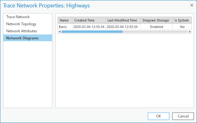

Pestaña Diagramas de red
La pestaña Diagramas de red incluye los nombres de las plantillas de diagrama existentes en la red de trazado. Se muestra información sobre las siguientes propiedades de cada plantilla de diagrama:
  • Nombre
  • Hora de creación
  • Última modificación
  • Almacenamiento de diagramas
  • Es sistema
  • Extender diagrama
  • Descripción
