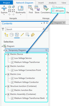

Abrir diagramas con todas las subcapas de la plantilla de diagrama
Esta opción se considera en todas las aperturas de diagrama, independientemente de si el diagrama abierto es temporal o esté almacenado:
  • Activado: el modo Todas las capas del grupo Administrar de la pestaña Diagrama de red está activado para cada capa de diagrama de red cuando se carga de forma predeterminada; es decir, cualquier diagrama se abre con todas las subcapas tal y como se especifica en su definición de capa de plantilla de diagrama, independientemente de si contienen entidades de diagrama o no. Significa que todas las subcapas establecidas en la plantilla de diagrama relacionada están presentes en el panel Contenido, incluso aquellas no utilizadas.
  • Desactivado: el modo Todas las capas del grupo Administrar de la pestaña Diagrama de red está desactivado para cada capa de diagrama de red cuando se carga de forma predeterminada; es decir, cualquier diagrama se abre solo con las subcapas de plantilla de diagrama que contengan entidades de diagrama. Significa que solo las subcapas requeridas entre las establecidas en la plantilla de diagrama relacionada están presentes en el panel Contenido.
De forma predeterminada, la opción Abrir diagramas con todas las subcapas de plantilla de diagrama está desactivada; es decir, cualquier capa de diagrama de red se muestra con el modo Todas las capas desactivado de forma predeterminada en el grupo Administrar de la pestaña Diagrama de red. La ejecución con esta opción desactivada le permite mejorar el rendimiento al abrir cualquier diagrama, especialmente cuando solo se requieren algunas capas para mostrar todas las entidades de diagrama Utilice este modo para abrir diagramas para visualizar, aplicar diseños de diagrama o editar espacios en blanco.

El modo
Sin embargo, active esta opción antes de trabajar con diagramas de red para los que ya sabe que el contenido se va a aumentar o disminuir durante su flujo de trabajo, por ejemplo, cuando vaya a trabajar con el modo Diagrama dinámico, o ejecute comandos como Extender diagrama, Incorporar a diagrama o Sobrescribir diagrama para perfeccionar el contenido del diagrama. Por lo general, ejecutará estas operaciones cuando trabaje con diagramas para controlar la conectividad de red o explorar la red.

El modo

En todos los casos, también puede cambiar la capa de diagrama de red en la que está trabajando al otro modo en cualquier momento haciendo clic en el botón Todas las capas del grupo Administrar de la pestaña Diagrama de red. Tenga en cuenta que activar o desactivar manualmente este modo requiere mucho tiempo para las capas de diagrama de red que ya están cargadas.
Todas las capas desactivado (predeterminado)
Todas las capas activado
Obtenga rendimiento al abrir el diagrama.
Obligatorio antes de operaciones de procesamiento como Extender diagrama, Incorporar a diagrama y Sobrescribir diagrama.
Maximice el rendimiento al aplicar diseños de diagrama, actualizar diagramas o editar espacios en blanco.
Obligatorio para habilitar el modo de diagrama dinámico en un diagrama temporal.
