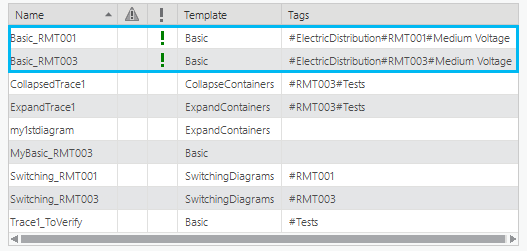

Recuperar los diagramas de sistema de subred creados en la base de datos
Al igual que cualquier otro diagrama que crea y almacena en la base de datos, los diagramas de sistema de subred se pueden recuperar mediante la función Buscar diagramas .
En el panel Buscar diagramas que aparece, los diagramas de sistema de subred se identifican mediante un signo de exclamación verde en la tercera columna de la lista de diagramas y sus etiquetas describen el dominio, nombre de nivel y nombre de subred al que están vinculados.
Diagramas de sistema de subred en el panel Buscar diagramas

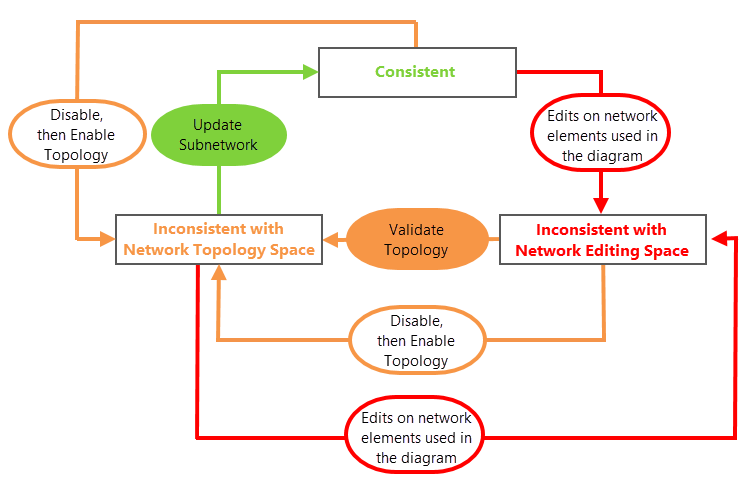

Estado de coherencia respecto al espacio de red de los diagramas de sistema de subred
Estado de coherencia en diagramas de sistema de subred
Nota:
Después de deshabilitar la topología de red de servicios, los diagramas de sistema de subred ya no están marcados como diagramas de sistema. Este marcador se restablece al ejecutar la herramientaActualizar subred.
Como se explica en las imágenes anteriores, un diagrama de sistema de subred cambia de coherente a incoherente con el espacio de edición de red después de editar los objetos de red o las entidades de red de servicios que se utilizan en el diagrama. Validar la topología de red en una extensión que interseca el área geográfica de un diagrama de sistema de subred no hace que se vuelva incoherente con el espacio de topología de red como lo hace con un diagrama que no es del sistema. Sin embargo, si hay más de un controlador de subred asociado a la subred editada, todas las subredes asociadas y, por tanto, los diagramas de sistema relacionados, se vuelven incoherentes con el espacio de topología de red después de su validación.
La única forma de hacer que un diagrama de sistema de subred incoherente vuelva al estado coherente es ejecutar la herramienta Actualizar subred.
