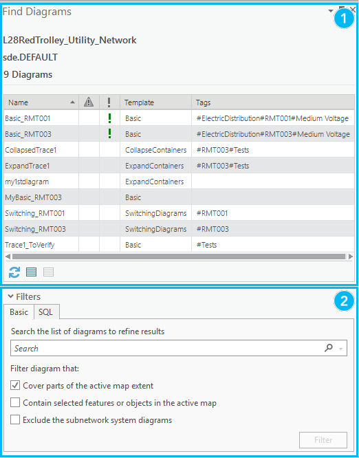

En ambos casos, aparece el panel Buscar diagramas con dos secciones principales: Diagramas y Filtros.
Las dos secciones del panel Buscar diagramas etiquetadas como 1 y 2
  • En la sección Diagramas (número 1 en la imagen de arriba) se muestran los diagramas devueltos en la búsqueda.
  • En la parte inferior de esta sección hay una fila con tres botones:
    • Refrescar Refrescar
    • Seleccionar todos los diagramas Selecciona todo
    • Borrar selección Borrar selección
  • La sección Filtros (número 2 de la imagen de arriba) permite filtrar los diagramas devueltos en la sección Diagramas.
Cuando se abre el panel Buscar diagramas, la pestaña que está activa de manera predeterminada en la sección Filtros es Básico.
Si se activa la casilla de verificación Cubrir partes de la extensión del mapa activo, la búsqueda abarca diagramas que tengan extensiones que se intersequen con el mapa actual (un mapa de diagrama o un mapa geográfico). Esta opción está activada de forma predeterminada.

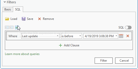

Buscar diagramas con expresiones SQL
Para buscar diagramas con una expresión SQL, utilice la pestaña SQL de la sección Filtros.
Pestaña SQL con contenido predeterminado
  1. Haga clic en la pestaña SQL de la sección Filtros del panel Buscar diagramas.
  2. Haga clic en Nueva expresión para empezar a crear una consulta.
    1. Seleccione un campo, operador y valor o campo respecto al que evaluar.
      Por ejemplo, puede seleccionar el campo Última actualización para buscar diagramas que no se han actualizado durante una semana, un mes, etc.
      Crear una consulta
    2. Haga clic en Verificar que la expresión SQL es válida .
    3. Para combinar esa cláusula con otra, haga clic en Agregar cláusula , seleccione el operador exclusivo (And) o aditivo (Or) y proporcione la nueva cláusula.
    4. Haga clic en Aplicar cuando termine con las cláusulas.
      Todos los diagramas relacionados con la red de servicios o la red de trazado que verifica la consulta especificada se muestran en la sección Diagramas.

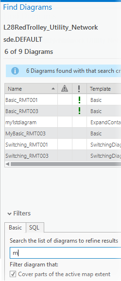

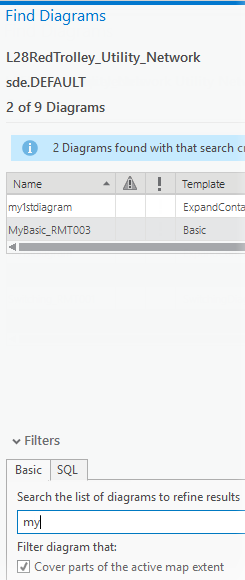

Además, puede acotar dinámicamente la lista de diagramas encontrados en una búsqueda escribiendo una palabra clave en el cuadro de texto Buscar la lista de diagramas para acotar resultados.
Función Buscar del panel Buscar diagramas
La lista se filtra en tiempo real e incluye solamente diagramas cuyos nombres contengan el carácter, la cadena de caracteres o la palabra clave que se haya especificado.
En las siguientes imágenes se muestra la lista de diagramas filtrada para mostrar diagramas con nombres que contengan la letra m (primera imagen) y la cadena de caracteres my (segunda imagen):
Acotar la lista de Buscar diagramas con una letra
Acotar la lista de Buscar diagramas con una cadena de caracteres

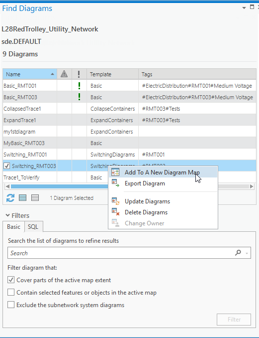

Abrir, actualizar, exportar o eliminar diagramas o cambiar su propiedad
Puede abrir, actualizar, exportar y eliminar diagramas o transferirlos a otro propietario con los comandos de los menús contextuales que aparecen al hacer clic con el botón derecho en los elementos de diagrama.
Comandos de diagrama en menús contextuales de los elementos de diagrama en el panel Buscar diagramas
El comando Eliminar diagramas , el comando Actualizar diagramas y el comando Cambiar propietario están habilitados cuando uno o varios elementos de diagrama están activados en la lista, ya que las herramientas de geoprocesamiento Eliminar diagramas, Actualizar diagrama y Cambiar propietario de diagramas relacionadas pueden ejecutarse en varios diagramas.
Sin embargo, el comando Exportar diagrama y el comando Agregar a un nuevo mapa de diagrama no están disponibles cuando hay varios elementos de diagrama seleccionados en la lista.
Además, el comando Cambiar propietario solo está disponible cuando se cumplen las siguientes condiciones:
  • La fuente de datos de la capa de red o la capa de diagrama del mapa activo desde la que se abre el panel Buscar diagramas proviene de una red de servicios o de trazado de una geodatabase móvil o de archivos, o de una conexión de base de datos a una red de servicios o de trazado en una geodatabase corporativa.
  • Al trabajar con una red de servicios o de trazado en una geodatabase corporativa, el usuario conectado actualmente al portal es el propietario de la red.
El comando Actualizar diagramas no está disponible en los menús contextuales al utilizar una conexión de base de datos o, en el caso de una red de servicios, si hay un diagrama de sistema de subred seleccionado entre los elementos de diagrama activados. Este diagrama no se puede actualizar con la herramienta Actualizar diagrama.
El comando Eliminar diagramas tampoco está disponible para estos diagramas de sistema de subred a menos que esté conectado al portal como propietario de la red de servicios.
