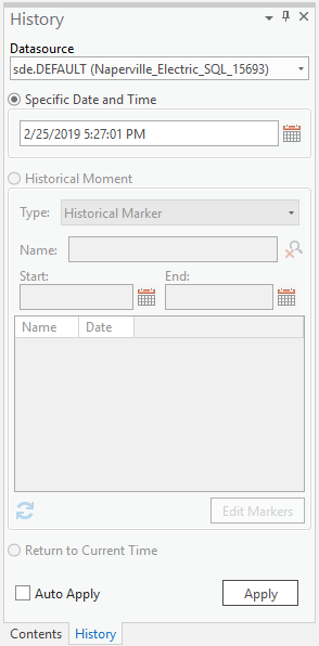

  5. Conectarse al momento específico:
    1. Haga clic con el botón derecho en la fuente de datos y haga clic en Cambiar momento.
    2. En el panel Historial que aparece, use los controles de Fecha y hora específicas o Momento histórico para especificar el momento.
      Conéctese a un momento específico.
    3. Haga clic en Aplicar.
    4. Cierre el panel Historial.
