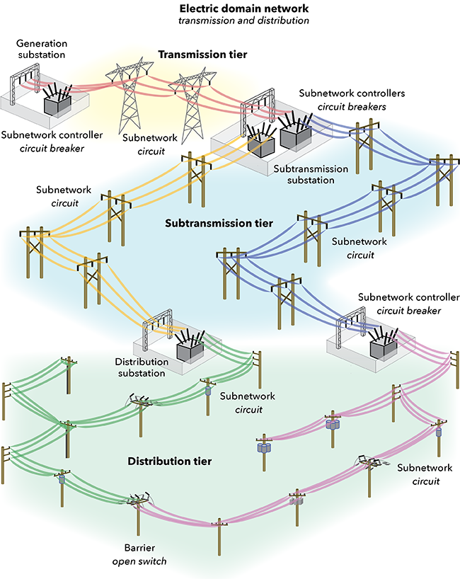

Una red de servicios tiene una estructura que se corresponde con la forma en que están organizadas las organizaciones de electricidad, gas, agua y aguas residuales. El ejemplo simplificado que aparece a continuación muestra cómo se organiza un servicio público eléctrico por niveles de tensión. La estructura de red de servicios incluye niveles de rangos de tensión habituales, subredes de circuitos y controladores de subred para el punto de partida de cada subred. Las subredes terminan o bien al final de líneas o en barreras que pueden modelar el estado actual de apertura o cierre de interruptores y válvulas.
