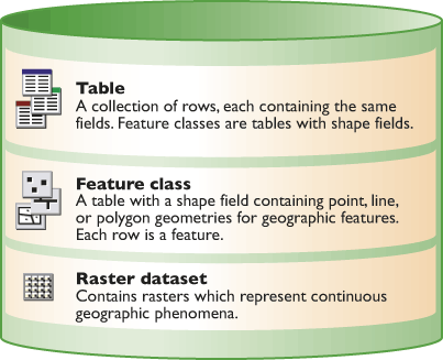

Datasets fundamentales en la geodatabase
Un concepto de la geodatabase es el dataset. Es el mecanismo principal para organizar y utilizar información geográfica en ArcGIS. La geodatabase contiene los siguientes tipos de datasets principales:
  • Clase de entidad
  • Dataset ráster
  • Tabla
Crear una colección de estos tipos de dataset es el primer paso para diseñar y generar una geodatabase. Normalmente, comenzará creando varios de estos tipos de dataset fundamentales. A continuación, agregará o extenderá sus geodatabases con capacidades más avanzadas (como agregar topologías, redes o subtipos) para modelar el comportamiento del SIG, mantener la integridad de los datos y trabajar con un conjunto de relaciones espaciales.

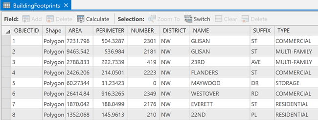

Una clase de entidad se almacena como una tabla. Cada fila representa una entidad. En la tabla de clases de entidades de polígono de la imagen siguiente, el campo Forma contiene la geometría de polígono para cada entidad. Se utiliza el valor Polígono para especificar que el campo contiene las coordenadas y la geometría que definen un polígono en cada fila.
Clases de entidad almacenadas como una tabla, donde cada fila contiene una entidad.

Elementos de la geodatabase
Como usuario de SIG, trabajará con los tres tipos de dataset fundamentales enumerados anteriormente y que se muestran a continuación, independientemente del sistema que utilice. Tendrá un conjunto de clases de entidad, varias tablas de atributos y, la mayoría de las veces, un gran conjunto de imágenes y datasets ráster con los que trabajar.
Tipos principal de dataset en un SIG
Fundamentalmente, todas los geodatabases contienen este mismo tipo de contenido. Se puede pensar en esta colección de datasets como en el punto inicial universal para el diseño de una base de datos SIG.
Puede extender sus modelos de datos para que admitan determinadas capacidades esenciales según sea necesario. La geodatabase tiene elementos de datos y tipos de datasets adicionales que se pueden utilizar para extender esta colección fundamental de datasets.
