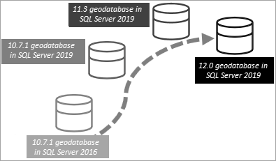

    Si SQL Server no es una versión compatible con la versión de la geodatabase desde y hasta la que actualiza, es posible que tenga que actualizar la geodatabase y la base de datos varias veces antes de que pueda actualizar la geodatabase a la versión más reciente. Cuanto más tiempo transcurre entre las actualizaciones de la geodatabase, más actualizaciones se necesitan para obtener la última versión de la geodatabase.
    Por ejemplo, en la situación siguiente, tendrá que actualizar la base de datos y la geodatabase:
    Una geodatabase 10.7.1 en SQL Server 2016 puede requerir varias actualizaciones.
    En cada actualización de geodatabase intermedia, siga las instrucciones de actualización correspondientes a la versión de la geodatabase y pruebe la geodatabase cuando pase de una versión a otra. De forma similar, siga las instrucciones de actualización del proveedor de la base de datos correspondiente a cada versión de esta y pruebe cuando pase de una versión a otra.
