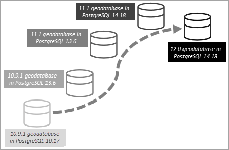

  • Puede actualizar directamente desde una geodatabase 11.x o 12.0 si la base de datos PostgreSQL tiene una versión compatible con las versiones actuales de ArcGIS.
    Si la base de datos de PostgreSQL no tiene una versión compatible con la versión actual de la geodatabase, es posible que tenga que actualizar la base de datos y la geodatabase más de una vez antes de que pueda actualizar la geodatabase a la versión actual. Cuanto más tiempo transcurre entre las actualizaciones de la geodatabase, más actualizaciones se necesitan para obtener la última versión de la geodatabase.
    Por ejemplo, en la situación siguiente debe actualizar la base de datos y la geodatabase dos veces cada una.
    Actualizar una versión de la geodatabase muy anterior exige una actualización de la geodatabase y la base de datos en varios pasos.
    En cada actualización de geodatabase intermedia, siga las instrucciones de actualización correspondientes a la versión de la geodatabase y pruebe la geodatabase cuando pase de una versión a otra. De forma similar, siga las instrucciones de actualización del proveedor de la base de datos correspondiente a cada versión de esta y pruebe cuando pase de una versión a otra.
