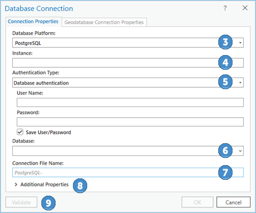

Siga los pasos que se indican a continuación para conectarse a una base de datos de PostgreSQL desde el cuadro de diálogo Conexión de base de datos en ArcGIS Pro.
Abra el panel Catálogo en ArcGIS Pro.
Haga clic con el botón derecho en Bases de datos o en una carpeta de Carpetas y haga clic en Nueva conexión de base de datos.
Elija PostgreSQL en la lista desplegable Plataforma de la base de datos.
En el cuadro de texto Instancia, proporcione el nombre del clúster de base de datos o la dirección IP del servidor donde está instalado PostgreSQL.
A continuación se ofrecen ejemplos de la información que debe incluirse en el cuadro de texto Instancia:
Si el clúster de base de datos de PostgreSQL está en un servidor llamado ficus, escriba ficus en el cuadro de texto Instancia.
Si el clúster de la base de datos de PostgreSQL está escuchando en un puerto diferente del puerto predeterminado (5432), incluya el número de puerto en la instancia. Por ejemplo, si PostgreSQL está instalado en el servidor llamado mamabear y escucha en el puerto 49200, escriba mamabear,49200 en el cuadro de texto Instancia.
Para utilizar una dirección IPV6 para acceder al servidor donde se ha instalado PostgreSQL, escriba la dirección entre corchetes. Por ejemplo, si la dirección IPV6 del servidor es 1111:aa1:0:1:f111:a222:33f3:b4bb, escriba [1111:aa1:0:1:f111:a222:33f3:b4bb] en el cuadro de texto Instancia.
Para una instancia de Amazon Aurora (edición compatible con PostgreSQL) o Amazon RDS for PostgreSQL, proporcione el nombre de instancia en el formato
<database_instance_identifier>.<region_id>.rds.amazonaws.com. Proporcionó el identificador de instancia de la base de datos al crear el servicio de base de datos relacional. El Id. de región es el identificador asignado por AWS a la región de AWS donde se ejecuta la instancia. Por ejemplo, si crea la instancia con la región de Amazon Web Services mypgrdsdb in the us-east-1 del identificador, escriba mypgrdsdb.us-east-1.rds.amazonaws.com en el cuadro de texto Instancia.Si se trata de una instancia de Google Cloud SQL for PostgreSQL, proporcione la dirección IP pública de la instancia en el cuadro de texto Instancia.
Para una instancia de Microsoft Azure Cosmos DB for PostgreSQL, la cadena de conexión está en el formato
c.<cluster_name>.postgres.database.azure.com. Por ejemplo, ha llamado allmydata al clúster al crearlo; escriba c.allmydata.postgres.database.azure.com en el cuadro de texto Instancia.Para una instancia de Microsoft Azure Database for PostgreSQL, el nombre de instancia está en el formato
<server_name>.postgres.database.azure.com. Por ejemplo, ha llamado spatialdata al clúster servidor al crearlo; escriba spatialdata.postgres.database.azure.com en el cuadro de texto Instancia.
Nota:
Si el clúster de la base de datos de PostgreSQL está escuchando en un puerto diferente del puerto predeterminado (5432), puede incluir el número de puerto en la instancia. Por ejemplo, si PostgreSQL está instalado en el servidor
mamabeary escucha en el puerto 49200, escriba mamabear,49200 en el cuadro de texto Instancia. También puede indicar el número de puerto como propiedad adicional (véase el paso 8 a continuación).Elija el tipo de autenticación que hay que utilizar al conectarse a la base de datos: autenticación de base de datos o Autenticación del sistema operativo.
Si selecciona Autenticación del sistema operativo, no necesita proporcionar un nombre de usuario y contraseña; la conexión se realiza mediante el nombre de inicio de sesión y contraseña de la Interfaz de proveedor de soporte de seguridad (SSPI), del Protocolo de acceso al directorio ligero (LDAP) o de la Interfaz del programa de aplicación de servicios de seguridad genérico (GSSAPI) que se utilizan para iniciar sesión en el sistema operativo. Si el inicio de sesión que se utiliza para el sistema operativo no se corresponde con un inicio de sesión para base de datos válido, la conexión falla.
Si selecciona Autenticación de la base de datos, debe proporcionar un nombre y contraseña válidos en el cuadro de texto Nombre de usuario y Contraseña, respectivamente.
Desactive Guardar nombre de usuario y contraseña si prefiere no guardar su información de inicio de sesión como parte de la conexión, lo que le puede ayudar a mantener la seguridad de la base de datos. Sin embargo, al hacerlo, deberá proporcionar un nombre de usuario y contraseña cada vez que se conecte.
Nota:
La opción Guardar nombre de usuario y contraseña debe estar activada para los archivos de conexión que usan la autenticación de la base de datos para proporcionar servicios web de ArcGIS con acceso a la base de datos o si desea buscar en para localizar los datos a los que se accedió a través de este archivo de conexión.
Escriba o elija el nombre de la base de datos del clúster de base de datos de PostgreSQL con la que desea conectarse.
Proporcione el nombre del archivo de conexión en el campo Nombre del archivo de conexión.
Se crea un nombre predeterminado basado en los valores de las propiedades de conexión. Puede utilizar el predeterminado o proporcionar un nombre de archivo más descriptivo.
Este es el nombre que aparecerá en el panel Catálogo y la vista, y el nombre del archivo
.sdealmacenado en el disco.Si el clúster de la base de datos PostgreSQL se comunica a través de un puerto que no es el predeterminado, expanda la sección Propiedades adicionales, elija Puerto en el menú desplegable Propiedad y proporcione el puerto en el campo Valor.
Haga clic en Validar para confirmar que la información de conexión es válida y que la base de datos está accesible.
Si la base de datos contiene una geodatabase y la conexión es válida, la pestaña Propiedades de geodatabase pasa a estar activa. Si es preciso, puede modificar las propiedades de la conexión a la geodatabase de modo que se conecte a una versión tradicional distinta de la versión predeterminada, configurar la conexión como una conexión de versión en rama o conectarse a un momento histórico.
Haga clic en Aceptar para crear el archivo de conexión.
