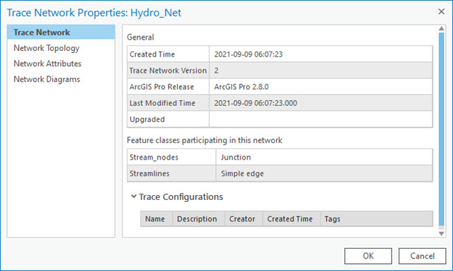

Versión de red de trazado
El valor Versión de red de trazado indica la versión del esquema del dataset de la red de rastreo y se registra en la pestaña Red de trazado del cuadro de diálogo Propiedades de la red de trazado.
