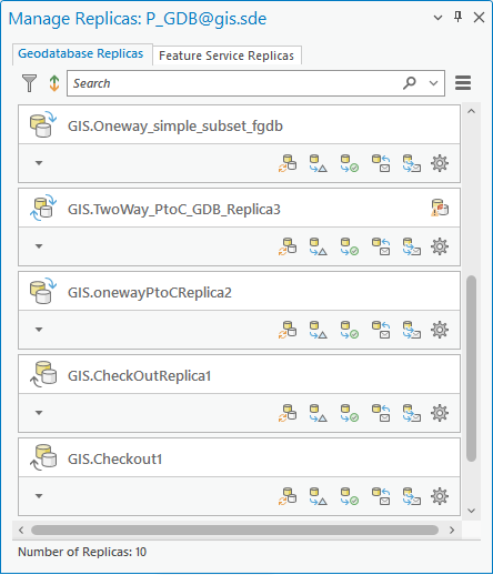

Administrar réplicas
Puede ver y administrar réplicas de geodatabases y servicios de entidades con el panel Administrar réplicas en ArcGIS Pro. El panel Administrar réplicas muestra todas las réplicas de una geodatabase corporativa y réplicas en las que participa una tabla o clase de entidad específica junto con las propiedades de las réplicas.
El método utilizado para crear una réplica determina el tipo de réplica que es: una réplica de geodatabase o una réplica de servicio de entidades. El panel Administrar réplicas contiene una pestaña para cada tipo de réplica.
Réplicas de geodatabase: las réplicas de una geodatabase se crean explícitamente mediante las herramientas de geoprocesamiento Crear réplica o Crear réplica desde servidor. Consulte Administrar réplicas de geodatabase para obtener una explicación de las herramientas y opciones disponibles en esta pestaña.
Réplicas de servicio de entidades: las réplicas de un servicio de entidades se crean cuando se deja un servicio de entidades sin conexión. Consulte Administrar réplicas de servicio de entidades para obtener una explicación de las herramientas y opciones disponibles en esta pestaña.
