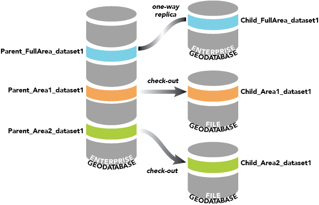

El origen debe ser una geodatabases corporativa y, por lo tanto, las réplicas principales solo pueden estar alojadas en geodatabases corporativas. También puede crear varias réplicas a partir de una geodatabase de origen único. Por ejemplo, puede crear una réplica para cada condado a partir de la geodatabase corporativa de todo el estado. Los datos implicados en cada réplica también se pueden superponer. El diagrama siguiente muestra varias réplicas creadas a partir de una geodatabase de origen único.
Varias réplicas creadas a partir de una sola geodatabase corporativa

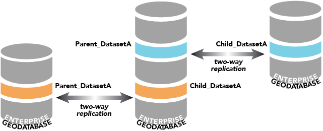

Una geodatabase corporativa puede alojar réplicas secundarias y principales. Esto permite replicar los datos entre varias geodatabases. El diagrama siguiente muestra un ejemplo en el que tres geodatabases corporativas tienen una replicación configurada entre ellas. El DatasetA tiene su origen en la geodatabase corporativa de la izquierda. Después, se creó una réplica bidireccional para el datasetA con la geodatabase corporativa del centro como destino donde alojar la réplica secundaria. Luego, se creó una segunda réplica bidireccional para el datasetA con la geodatabase corporativa del centro como origen y la geodatabase corporativa de la derecha como destino donde alojar la réplica secundaria.
Con estas réplicas en su lugar, un cambio en el datasetA de la geodatabase de la derecha se puede aplicar a la geodatabase del centro, que después puede aplicar el cambio a la geodatabase de origen de la izquierda. Puesto que se utiliza la replicación bidireccional, los cambios realizados en cualquier geodatabase se pueden replicar en cualquier otra geodatabase de la misma manera.
Rol de geodatabase corporativa como geodatabase de réplica principal y secundaria

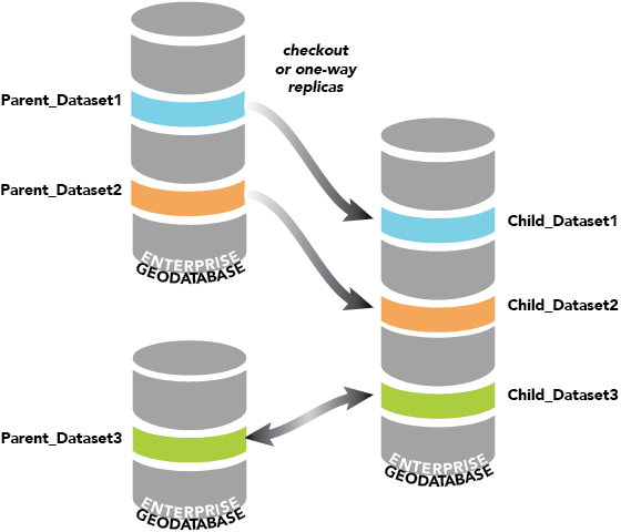

También es posible que una única geodatabase corporativa aloje varias réplicas secundarias. En este caso, sin embargo, los datasets implicados en cada réplica secundaria deben ser distintos. Por ejemplo, si una clase de entidad denominada Parcelas está implicada en una réplica secundaria, no puede formar parte de ninguna otra réplica secundaria en la misma geodatabase. El diagrama siguiente muestra una única geodatabase corporativa que aloja varias réplicas secundarias, cada una de las cuales hace referencia a distintos datasets.
Única geodatabase corporativa que aloja varias réplicas secundarias
