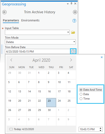

  4. También puede proporcionar un valor para Recortar antes de la fecha. Las siguientes opciones están disponibles:
    Herramienta Recortar el historial de archivos con las opciones Recortar antes de la fecha
    • Si el parámetro Recortar antes de la fecha se deja vacío, la herramienta intentará eliminar todas las filas retiradas, y si alguna de las filas se referencia mediante una réplica que aún no ha sincronizado dichas filas, la operación fallará.
    • Si el parámetro Recortar antes de la fecha se rellena con algún valor, la herramienta intentará eliminar filas retiradas que sean más antiguas que la fecha de entrada. Si las filas retiradas se referencian mediante una réplica que aún no ha sincronizado dichas filas, debe introducir un "recortar antes de la fecha" anterior o anular el registro de la réplica.

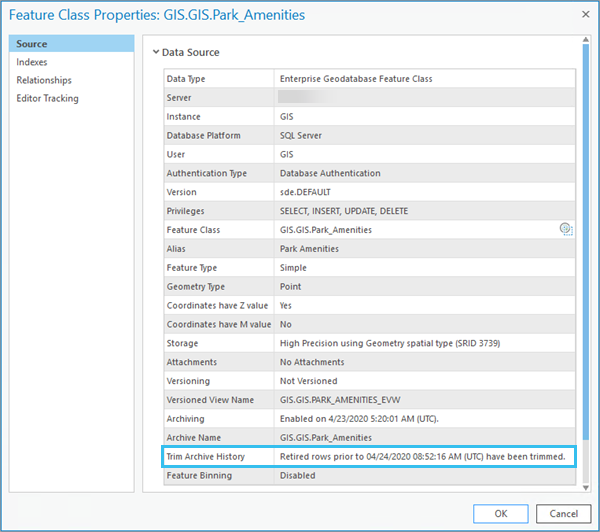

Si el dataset de entrada o datasets relacionados no tienen filas que recortar, la herramienta Recortar el historial de archivos se completará satisfactoriamente y devolverá una advertencia para cualquier tabla que no tenga filas recortadas. Una vez completado el recorte, puede acceder a la última fecha recortada de un dataset en la pestaña Fuente en el cuadro de diálogo de propiedades de clase de entidad o tabla. Además, en la pestaña Fuente también puede ver la propiedad Archivado con la fecha y hora (UTC) en las que se habilitó el archivado y que la propiedad Nombre de archivo está rellenada.
Las propiedades de clase de entidad muestran cuándo se ejecutó la herramienta de geoprocesamiento Recortar el historial de archivos por última vez.
