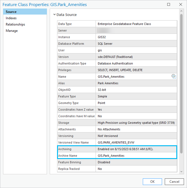

Determinar si el archivado está habilitado
Siga estos pasos para determinar si el archivado está habilitado en un dataset accediendo a las propiedades del dataset:
  1. Inicie ArcGIS Pro.
  2. En el panel Catálogo, en la carpeta Bases de datos, haga clic en la conexión de geodatabase para expandir su contenido.
  3. Haga clic con el botón derecho en la clase de entidad o la tabla y seleccione Propiedades.
    Si el archivado está habilitado, la propiedad Archivado en la pestaña Fuente refleja la fecha y hora, en hora universal coordinada (UTC), en las que se habilitó el archivado, y la propiedad Nombre de archivo contiene un valor.
    Propiedades de clase de entidad de una clase de entidad con archivado habilitado
    Nota:
    Si el archivado no está habilitado, puede habilitarlo en datos versionados o no versionados haciendo clic con el botón derecho en el dataset en el panel Catálogo y, a continuación, haciendo clic en Administrar. En el cuadro de diálogo de propiedades de la clase de entidad, haga clic en la pestaña Administrar, bajo Administrar la funcionalidad de la geodatabase, haga clic en Archivado.
