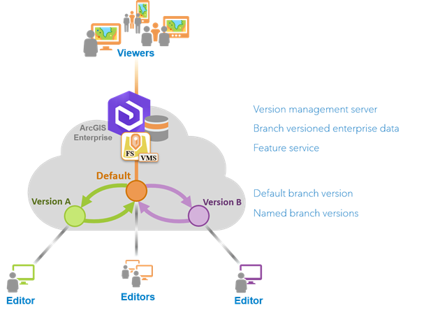

Descripción general del versionado en rama
Se muestra una descripción general del flujo de trabajo de versionado en rama.
El versionado en rama admite tablas y clases de entidad simples junto con datasets de geodatabase más complejos, como redes de servicios y estructuras de parcelas en una geodatabase corporativa. Es importante preparar el dataset correctamente para que sea apto para una variedad de flujos de trabajo que se puedan completar accediendo a las capas de entidades web. Los datos se deben registrar como versionados en rama y publicar desde una geodatabase corporativa. Una vez publicadas las capas de entidades web, el versionado en rama le permite rastrear las ediciones de las operaciones de inserción, actualización y eliminación en las entidades de una versión.
Consulte las opciones de flujo de trabajo de edición para obtener una lista completa de los datasets compatibles con el versionado en rama.
Si los datos están registrados como versionados en rama y no ha habilitado la funcionalidad Administración de versiones en la capa de entidades web, todas las operaciones, como la consulta y la edición de datos, se realizan sobre la versión predeterminada. No puede utilizar ninguna de las operaciones de Administración de versiones, como aquellas que creen o eliminen versiones con nombre o modifiquen versiones, y no puede utilizar las operaciones de conciliación y publicación.
Más información sobre la edición de consideraciones para servicios de entidades.
En las siguientes secciones encontrará consideraciones generales para el versionado en rama, junto con descripciones de varios escenarios de edición en rama y las configuraciones de versionado recomendadas.

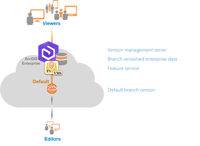

Datos versionados en rama publicados con la administración de versiones habilitada (VMS)
Si el acceso a la versión predeterminada (naranja) está definido como público, los editores pueden editar los datos de la versión predeterminada, que es la versión publicada. Los visualizadores que accedan a esta capa de entidades web publicada (servicio de entidades) con la administración de versiones habilitada también verán las actualizaciones realizadas en la versión predeterminada.
El acceso a la versión se basa en una combinación de los privilegios del usuario del portal activo y el permiso de acceso configurado para la versión. Los privilegios del usuario del portal y el nivel de permiso de acceso a la versión (público o protegido) de la versión predeterminada determinan los tipos de flujos de trabajo de edición permitidos.
  • Público: si el nivel de acceso de la versión predeterminada se establece en público, todos los usuarios del portal podrán editar los datos en la versión predeterminada, y los usuarios que editan los datos en las versiones con nombre pueden publicar sus ediciones en la versión predeterminada. Este es el ajuste de acceso predeterminado para la versión predeterminada.
  • Protegido: si el nivel de acceso de la versión predeterminada está establecido en protegido, solo los usuarios que sean administradores de versiones (los usuarios del portal con mayores privilegios) pueden editar o publicar ediciones directamente en la versión predeterminada. Todos los demás editores deben crear una versión con nombre para empezar a editar.
Consideraciones
Tenga en cuenta lo siguiente al trabajar o editar datos en la versión predeterminada:
  • Varios usuarios pueden editar datos en la versión predeterminada de forma simultánea.
  • Cuando la funcionalidad Administración de versiones está habilitada en la capa de entidades web, no podrá deshacer ni rehacer las ediciones realizadas sobre los datos de la versión predeterminada.
  • No se aplica ninguna detección de conflictos al editar los datos de la versión predeterminada. Cuando un usuario actualiza una entidad y guarda las ediciones y, a continuación, otro usuario actualiza la misma entidad y guarda las ediciones, la última actualización realizada sobrescribe la primera.

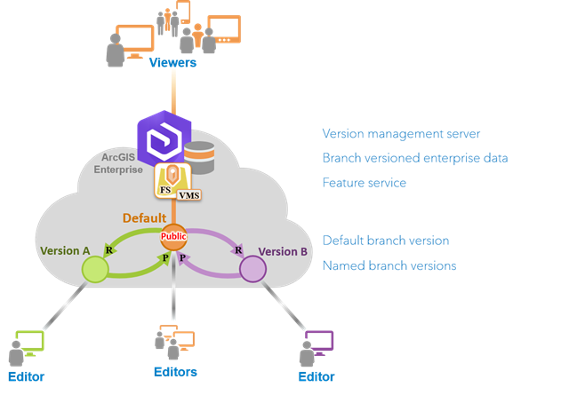

Editar las versiones en rama predeterminadas y con nombre cuando la versión predeterminada está definida como pública
Si el acceso a la versión predeterminada (naranja) está definido como público, los editores pueden editar los datos de la versión predeterminada o pueden crear y editar una versión con nombre, como la Versión A (verde) o la Versión B (morado). A continuación, los editores pueden conciliar (R) y publicar (P) sus ediciones de la versión con nombre en la versión predeterminada publicada. Los visualizadores que accedan a esta capa de entidades web publicada (servicio de entidades) con la administración de versiones habilitada verán las actualizaciones realizadas o publicadas en la versión predeterminada.
Si elige una estrategia en la que nadie edita la versión predeterminada directamente, el administrador de la geodatabase puede modificar las propiedades de la versión predeterminada y establecer el nivel de acceso de la versión como protegido, lo que permite a los usuarios seguir viendo los datos de la versión predeterminada, pero restringe su nivel de acceso a solo lectura. Cualquier editor que desee modificar los datos debe crear una versión con nombre y editar los datos contenidos en ella.

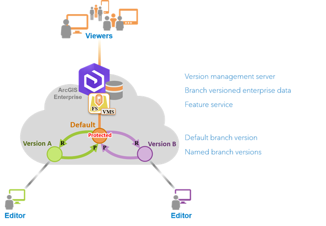

Editar las versiones en rama con nombre cuando la versión predeterminada está establecida como protegida
Si el acceso a la versión predeterminada (naranja) está definido como protegido, los editores solo pueden editar los datos de una versión con nombre, como la Versión A (verde) o la Versión B (morado). Los editores pueden conciliar (R) sus ediciones y los administradores de versiones pueden publicar (P) las ediciones en la versión predeterminada protegida. Los visualizadores que accedan a esta capa de entidades web publicada (servicio de entidades) con la administración de versiones habilitada verán las actualizaciones publicadas en la versión predeterminada.
Cuando una capa de entidades web con la funcionalidad de Administración de versiones habilitada se agrega inicialmente al mapa desde una conexión de portal, accede a la versión predeterminada. Sin embargo, puede utilizar el cuadro de diálogo Cambiar versión para cambiar entre versiones. Al editar una capa de entidades web con la Administración de versiones habilitada, puede editar los datos de la versión predeterminada o de una versión con nombre, si la hay. Al editar los datos de una versión con nombre, puede deshacer y rehacer ediciones individuales, así como guardar o descartar grupos de ediciones. Para acceder a estas funcionalidades de edición en una versión con nombre, la versión que se está editando debe estar aislada de otros editores y visualizadores. Para ello, ArcGIS Pro proporciona mecanismos de bloqueo para limitar el acceso a las versiones para su visualización o edición.
El modelo de cierre difiere ligeramente en función de la versión de ArcGIS Enterprise.
En ArcGIS Enterprise 11.5 y anteriores, el modelo de bloqueo admite varios visualizadores simultáneos o un solo editor de la siguiente manera:
  • Una vez un editor empieza a editar datos en una versión con nombre, se obtiene un bloqueo exclusivo. Ningún otro usuario puede conectarse a la versión durante la sesión de edición.
  • Cuando un editor empieza a editar los datos de una versión con nombre, debe ser el único usuario conectado a esa versión.
En ArcGIS Enterprise 12.0 y posteriores, el modelo de bloqueo admite varios visualizadores simultáneos y un solo editor de la siguiente manera:
  • Una vez un editor empieza a editar datos en una versión con nombre, se obtiene un bloqueo exclusivo. Otros usuarios pueden conectarse y leer la versión durante la sesión de edición siempre que el editor no haya conciliado durante la sesión de edición.
  • Cuando un editor empieza a conciliar los datos de una versión con nombre, debe ser el único usuario conectado a esa versión.
Para evitar parte de estos bloqueos, establezca el permiso de acceso en la versión con nombre a privado. Una versión con nombre con el permiso de acceso definido como privado impide que otros usuarios, a excepción de los usuarios con privilegios elevados (por ejemplo, el administrador del portal y el administrador de la versión), se conecten a esta versión.

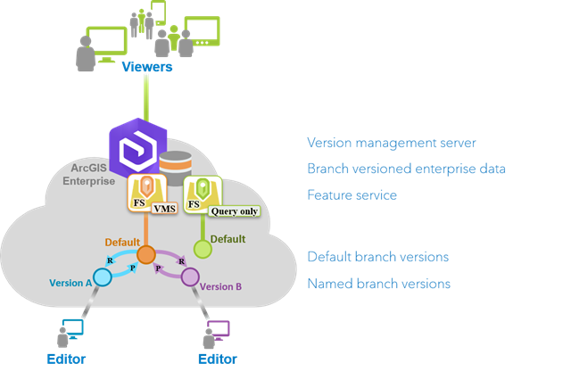

Admitir editores y visualizadores
Si su organización necesita contar con varios niveles de usuarios, cada uno con distintos requisitos de operaciones, se recomienda crear una capa de entidades web para cada nivel de usuario. Por ejemplo, puede tener editores y visualizadores que necesitan acceso a los datos versionados. En este escenario, puede admitir estos editores y visualizadores publicando dos capas de entidades web (servicios de entidades) desde la misma clase de entidad subyacente registrada como versionada en rama.
El uso de datos versionados en rama admite editores y visualizadores mediante la publicación de un servicio de entidades de solo consulta y un servicio de entidades editable.
Una vez que los editores publican las ediciones de la versión Predeterminada (naranja) en la capa de entidades web editable (servicio de entidades), estas ediciones se reflejan en la clase de entidad subyacente registrada como versionada en rama. Son visibles para los visualizadores que acceden a la capa de entidades web no editable (verde), ya que esta capa de entidades web también se publica desde la misma clase de entidad subyacente.
  • Publique la primera capa de entidades web como capa de entidades web con la capacidad de administración de versiones activada. Comparta esta capa de entidades web con un grupo cuyos miembros tengan permisos para editar los datos.
    Tras la publicación de la primera capa de entidades web, los editores pueden editar los datos de la versión en rama predeterminada o de una versión con nombre y conciliar y publicar sus ediciones. Una vez que las ediciones estén completadas y, en caso necesario, publicadas en la versión predeterminada, los cambios estarán inmediatamente disponibles en la versión predeterminada. Estas ediciones estarán disponibles para la capa de entidades web que publique para los siguientes usuarios de solo lectura.
  • Publique una segunda capa de entidades web con la funcionalidad de consulta habilitada y las operaciones de creación, actualización, eliminación, exportación y sincronización deshabilitadas. Al publicar esta capa de entidades web, que no tiene habilitada la edición, puede dejar deshabilitada la funcionalidad Administración de versiones. Comparta esta capa de entidades web, que no tiene la edición habilitada, con un grupo cuyos miembros solo requieran una vista de solo lectura de los datos en la versión predeterminada o compártala con su organización para permitir que todos sus miembros tengan acceso a una vista de solo lectura de los datos en la versión predeterminada.
Consideraciones
Tenga en cuenta lo siguiente al admitir editores y visualizadores:
  • Puesto que la capa de entidades web editables tendrá la capacidad de Administración de versiones habilitada y se compartirá con los editores de la organización, los editores pueden crear versiones con nombre, eliminar versiones con nombre y modificar las propiedades de las versiones con nombre, así como editar los datos y llevar a cabo operaciones de conciliación. Si los permisos de acceso a la versión predeterminada se establecen en público, los editores podrán publicar ediciones de las versiones con nombre en la versión predeterminada.
  • Para trabajar con datasets versionados en rama en una versión con nombre y hacer que participen en flujos de trabajo de versionado, deberá habilitar la funcionalidad Administración de versiones cuando publique la capa de entidades web. El usuario del portal que publicó la capa de entidades web será un administrador de versión para esta capa. El propietario de la capa de entidades web puede compartir la capa de entidades web con el grupo o grupos a los que pertenezcan los miembros que necesiten editar la capa de entidades web. Una vez compartida la capa, los editores pueden crear, modificar y eliminar versiones, así como realizar ediciones y operaciones de conciliación y publicación.
  • Dado que solo la funcionalidad de Consulta está habilitada en la segunda capa de entidades web y la administración de versiones no está habilitada, los miembros con quienes haya compartido la segunda capa de entidades web solo podrán acceder a la versión predeterminada.
  • La operación Consulta es necesaria para que los visualizadores vean los datos en la capa de entidades web. Por este motivo, la operación Consulta está habilitada cuando se publica desde ArcGIS Pro y no se puede deshabilitar.
