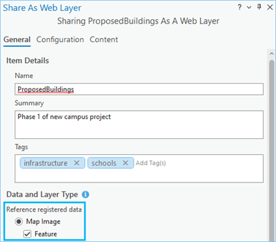

    En la pestaña General del panel Compartir como capa web, en Referencia a datos registrados, asegúrese de que se han elegido las opciones Imagen de mapa y Entidad, tal como se muestra en el siguiente ejemplo.
    Opciones de Imagen de mapa y Entidad en Referencia a datos registrados para publicar datos versionados en rama.
