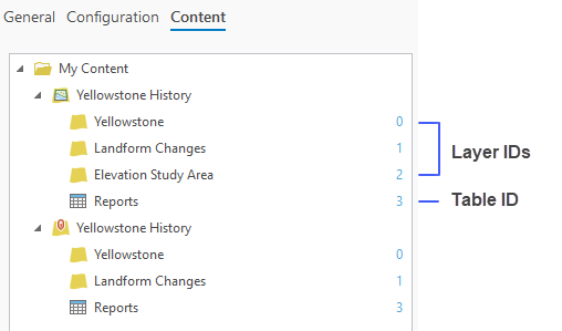

  1. En el panel Compartir como capa web, haga clic en la pestaña Contenido.
    Las nuevas capas web y subcapas con Id. asignados se muestran en el panel. Revise el Id. de cada subcapa.
    Lista de nuevas capas web y subcapas con Id. de capas y tablas asignados
    En este ejemplo, una capa de imágenes de mapa se comparte con una capa de entidades web asociada. Los Id. de capas y tablas se asignan a las subcapas.

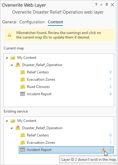

  1. En el panel Sobrescribir capa web, en Finalizar uso compartido, haga clic en Comparar para revisar las discrepancias entre los Id. del mapa actual y la capa web existente que está sobrescribiendo.
    Nota:
    Si el botón Comparar está desactivado, asegúrese de que la opción Permitir la asignación de Id. numéricos únicos para compartir capas web esté activada en el cuadro de diálogo Propiedades del mapa.
    En Contenido, aparece una advertencia si se encuentran discrepancias, como pares de Id. y nombres de capas que no coinciden entre el mapa y la capa web existente. Puede pasar el cursor sobre el símbolo de advertencia junto a un Id. para ver información sobre la advertencia. Las posibles advertencias se describen en la siguiente tabla:
    Advertencia
    Explicación
    Soluciones sugeridas
    El Id. de capa no existe en el mapa.
    No se encontró una capa con el Id. de subcapa de servicio existente en el mapa actual.
    Asegúrese de que la capa está presente en el mapa actual y cambie su Id. asignado para que coincida con el Id. de la subcapa de servicio existente.
    El nombre de la capa para el Id. ha cambiado.
    Una capa del mapa actual tiene el mismo Id. que una subcapa de servicio existente, pero tiene un nombre diferente.
    Cambie el nombre de la capa para que coincida con el nombre de la subcapa de servicio existente. O bien, si otra capa del mapa tiene el mismo Id., asígnele uno único.
    Nueva capa web con Id. de subcapas comparadas con los Id. de subcapas de servicio existentes
    En este ejemplo, aparece una advertencia porque la tabla en el servicio existente es el Id. 2, pero la tabla independiente en el mapa tiene asignado el Id. 4.
    Si lo desea, puede resolver las discrepancias cambiando los Id. asignados o los nombres de las capas en el mapa actual.
