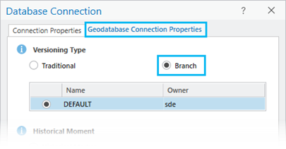

  • Antes de especificar el valor Dataset de entrada, los propietarios deben verificar que Tipo de versionado esté configurado en Rama en el cuadro de diálogo Propiedades de conexión a geodatabase.
    Cuadro de diálogo Propiedades de conexión de geodatabases

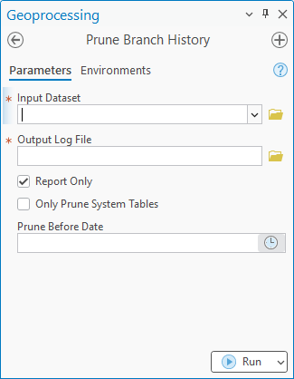

  1. Para abrir la herramienta de geoprocesamiento Eliminar historial de versionado en rama, vaya a la pestaña Análisis y haga clic en Herramientas en el grupo Geoprocesamiento. Como método alternativo, busque la herramienta en el conjunto de herramientas Herramientas de administración de datos en la caja de herramientas Versiones.
    La herramienta Eliminar historial de versionado en rama en la pestaña Análisis, Herramientas y Geoprocesamiento
    El cuadro de diálogo de la herramienta de geoprocesamiento Eliminar historial de versionado en rama aparece con la configuración predeterminada.
    Cuadro de diálogo de la herramienta de geoprocesamiento Eliminar historial de versionado en rama
  2. Para Dataset de entrada, seleccione un solo dataset en el menú desplegable o utilice el botón Examinar para elegir un dataset de entidades, una clase de entidad o una tabla que contenga datos versionados en rama para eliminar.

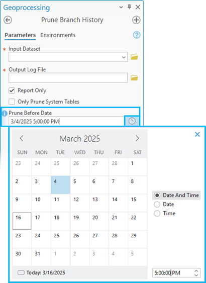

  6. Si lo desea, configure el valor del parámetro Eliminar antes de fecha para eliminar los registros archivados con fecha anterior a una fecha y hora específicas.
    Sugerencia:
    Asegúrese de que la fecha esté expresada en UTC (hora universal coordinada) para mantener una referencia coherente.

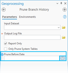

    • Si el campo Eliminar antes de fecha está vacío, la herramienta eliminará la mayor parte posible del historial de archivos que cumpla los requisitos, basándose en los momentos a los que se hace referencia.
      La herramienta Reducir historial en rama sin el campo Eliminar antes de fecha especificado
    • Si el campo Eliminar antes de fecha contiene una fecha específica, solo se eliminarán los datos archivados hasta ese momento.
      Opciones disponibles para configurar el parámetro Eliminar antes de fecha mediante la herramienta Eliminar historial de versionado en rama

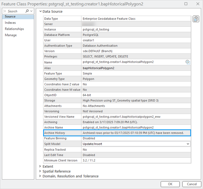

Una vez completada la ejecución de la herramienta Eliminar historial de versionado en rama, abra el cuadro de diálogo de propiedades de su tabla o clase de entidad. En la pestaña Origen, el parámetro Historial de archivo muestra la fecha más reciente en que se utilizó la herramienta para eliminar filas retiradas de este dataset.
El parámetro Historial de archivo en el cuadro de diálogo Propiedades de la clase de entidad
