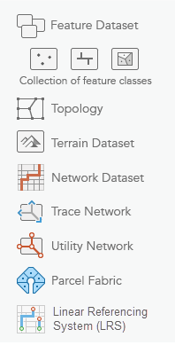

A continuación, se muestra una lista de algunos de los tipos de datos compatibles en un dataset de entidades de ArcGIS Pro:
Tipos de datos compatibles en un dataset de entidades de ArcGIS Pro
Este diagrama muestra algunos de los tipos de datos compatibles junto con sus respectivos iconos mostrados en un dataset de entidades de ArcGIS Pro.

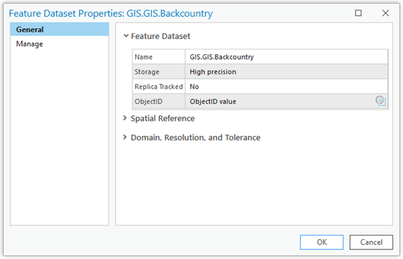

Utilice los siguientes pasos para acceder al cuadro de diálogo Propiedades del dataset de entidades y revisar las propiedades definidas para el dataset de entidades.
  1. Abra la carpeta Bases de datos en el panel Catálogo y haga clic en la geodatabase para expandir su contenido.
  2. Haga clic con el botón derecho en el dataset de entidades y luego haga clic en Propiedades .

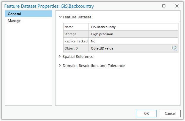

    El cuadro de diálogo Propiedades del dataset de entidades se abre con dos pestañas: General y Administrar.
    Pestaña General en el cuadro de diálogo Propiedades del dataset de entidades
El cuadro de diálogo Propiedades del dataset de entidades contiene dos pestañas para datasets de entidades: General y Administrar.
Pestaña General
La pestaña General muestra las siguientes propiedades del dataset de entidades:
  • Nombre: el nombre del dataset de entidades. Para actualizar el nombre del dataset de entidades, haga clic en el cuadro de texto y realice los cambios.
  • Almacenamiento: indica la precisión (alta o baja) con la que se almacenan las coordenadas en un dataset de entidades.
  • Réplica rastreada: indica si el seguimiento de réplicas se ha habilitado en el dataset de entidades.

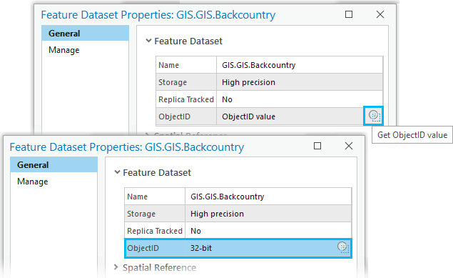

    Para determinar el valor ObjectID de un dataset de entidades, haga clic en el botón Obtener valor ObjectID .
    Botón Obtener valor ObjectID en la pestaña General del cuadro de diálogo Propiedades del dataset de entidades.
    El botón Obtener valor ObjectID recupera el valor de Id. de objeto para cada clase de entidad que participa en el dataset de entidades y completa el parámetro ObjectID con uno de los siguientes valores:
    • 32 bits: todas las clases de entidad del dataset de entidades admiten valores de Id. de objeto de 32 bits.

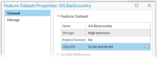

    • 32 bits y 64 bits: algunas de las clases de entidad del dataset de entidades admiten valores de Id. de objeto de 32 bits, mientras que algunas de las clases de entidad del dataset de entidades admiten valores de Id. de objeto de 64 bits.
      La pestaña General del cuadro de diálogo Propiedades del dataset de entidades muestra el valor ObjectID como de 32 bits y 64 bits.
      Nota:
      Puede producirse un dataset de entidades con una combinación de valores de Id. de objeto de 32 y 64 bits cuando se ha utilizado un dataset de entidades como tipo de entrada para la herramienta de geoprocesamiento Migrar Id. de objeto a 64 bits. Esta herramienta migra los valores de Id. de objeto de todas las clases de entidad en el dataset para admitir valores de Id. de objeto de 64 bits. Si una clase de entidad con un Id. de objeto de 32 bits se migra o se acaba de crear en ese dataset de entidades, el parámetro ObjectID para el dataset de entidades mostrará 32 bits y 64 bits.

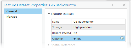

    • 64 bits: todas las clases de entidad del dataset de entidades admiten valores de Id. de objeto de 64 bits.
      La pestaña General del cuadro de diálogo Propiedades del dataset de entidades muestra el valor ObjectID como de 64 bits.

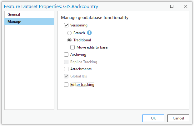

Pestaña Administrar
Desde la pestaña Administrar, puede ver, habilitar y deshabilitar la funcionalidad de geodatabase que necesita en su dataset de entidades.
Nota:
Para habilitar o deshabilitar la funcionalidad de geodatabase en un dataset de entidades que reside en una geodatabase corporativa, debe estar conectado a la geodatabase corporativa como propietario del dataset de entidades.
Pestaña Administrar en el cuadro de diálogo Propiedades del dataset de entidades
La siguiente funcionalidad de geodatabase enumerada en la pestaña Administrar variará dependiendo de si ve las propiedades de un dataset de entidades en una geodatabase de archivos, móvil o corporativa.
  • Versionado: cuando la casilla Versionado está activada, hay dos tipos principales de versionado disponibles para usar en los datos de una geodatabase corporativa.
    • En rama: la opción En rama está configurada de forma predeterminada. Al hacer clic en Aceptar en el cuadro de diálogo Propiedades del dataset de entidades, se habilitan automáticamente las condiciones requeridas para el versionado en rama en todas las clases de entidad en el dataset de entidades. Esto incluye habilitar el archivado, los Id. globales, el rastreo del editor y la actualización de su conexión de geodatabase para que sea una conexión versionada en rama.
    • Tradicional: para registrar las clases de entidad en el dataset de entidades para usar el versionado tradicional, haga clic en la opción Tradicional. Después de elegir la opción Tradicional y hacer clic en Aceptar en el cuadro de diálogo Propiedades del dataset de entidades, el versionado tradicional está habilitado para todas las clases de entidades en el dataset de entidades.
      • Mover las ediciones a la base: esta opción está disponible cuando el tipo de Versionado está configurado en Tradicional. Esta opción solo está disponible para entidades simples. No estará disponible en datasets que contengan una topología, un dataset de red, una red de servicios o una red de trazado, que estén habilitados para archivar o que participen en la replicación.
    Nota:
    Si utiliza el control de versiones con datasets de entidades en una geodatabase corporativa, todas las clases de entidades del dataset de entidades deben utilizar el mismo tipo de control de versiones.
  • Archivado: puede habilitar el archivado en datasets de entidades con versionado tradicional o no versionado para realizar un seguimiento de los datos históricos. La opción Archivado en la pestaña Administrar está disponible para datasets de entidades en una geodatabase móvil o corporativa.
  • Rastreo de réplicas: puede habilitar el rastreo de réplicas cuando el dataset de entidades se haya registrado con el tipo de versionado en rama. Habilitar el rastreo de réplicas en un dataset de entidades habilita el rastreo de réplicas en todas las clases de entidad que participan en el dataset de entidades. Cualquier clase de entidad que se publique debe tener habilitado el rastreo de réplicas.
    Nota:
    Si habilita la sincronización al publicar sus datos, el rastreo de réplicas se habilitará automáticamente.
    La opción Rastreo de réplicas en la pestaña Administrar está disponible para datasets de entidades en una geodatabase corporativa.
  • Adjuntos: cuando los adjuntos están habilitados en un dataset de entidades de geodatabase, la opción Id. globales también se habilita automáticamente en todas las clases de entidad que participan en el dataset de entidades. Cuando habilita los adjuntos, se crean la clase de relación de adjuntos y la tabla de adjuntos necesarias que almacenarán los adjuntos internamente. Si el dataset de entidades tiene habilitado el rastreo de réplicas, tiene habilitado el archivado y no está registrado como versionado, la tabla de adjuntos hereda esa configuración.
    La opción Adjuntos en la pestaña Administrar está disponible para datasets de entidades en una geodatabase de archivos, móvil o corporativa.
    Después de habilitar los adjuntos en el dataset de entidades, puede usar la herramienta de geoprocesamiento Agregar adjuntos para agregar adjuntos a clases de entidad en el dataset de entidades.
  • Id. globales: los Id. globales identifican de forma única una entidad en una geodatabase y en varias geodatabases. Cuando habilita Id. globales en un dataset de entidades, se agregan a todas las clases de entidad que participan en el dataset de entidades. No se pueden agregar Id. globales a clases de entidad individuales en un dataset de entidades.
    La opción Id. globales está disponible en la pestaña Administrar para datasets de entidades en una geodatabase de archivos, móvil o corporativa.
    Nota:
    Para agregar una columna de Id. global a una nueva clase de entidad que agrega a un dataset de entidades existente, puede habilitar los Id. globales en el dataset de entidades usando la pestaña Administrar en el cuadro de diálogo Propiedades del dataset de entidades, o puede ejecutar la herramienta de geoprocesamiento Agregar Id. globales en el dataset de entidades. Así se agrega una columna de Id. global a la nueva clase de entidad. Las clases de entidad del dataset de entidades con una columna de Id. global permanecen sin cambios.
  • Rastreo del editor: habilita el rastreo del editor en todas las clases de entidad en este dataset de entidades. Al habilitar el rastreo del editor, los campos para registrar la información de nombre de usuario y fecha se rellenan con una configuración predefinida (opción predeterminada) o puede proporcionar valores de nombre de campo personalizados.
    Si los campos para rastrear la creación y edición de entidades no existen en cada clase de entidad en el dataset de entidades, se crearán cuando habilite el rastreo del editor.
    La opción Rastreo del editor en la pestaña Administrar está disponible para datasets de entidades en una geodatabase de archivos, móvil o corporativa.
