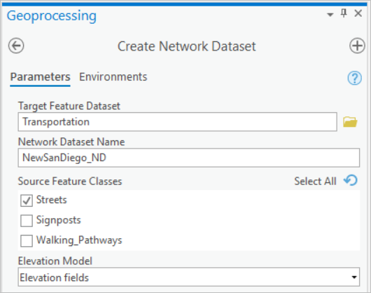

Cree un dataset de red básico mediante la herramienta de geoprocesamiento Crear dataset de red.
  1. En la pestaña Análisis del grupo Geoprocesamiento, haga clic en Herramientas para abrir el panel Geoprocesamiento.
  2. Haga clic en la barra de búsqueda en el panel Geoprocesamiento y escriba Crear dataset de red.
  3. Haga clic en el primer resultado para abrir la herramienta de geoprocesamiento Crear dataset de red.
  4. En el parámetro Dataset de entidades de destino, haga clic en el botón Examinar .
  5. Vaya a SanDiego.gdb > Transporte y haga clic en Aceptar.
    El dataset de entidades Transporte se rellena en el parámetro Dataset de entidades de destino.
  6. Introduzca NewSanDiego_ND en el parámetro Nombre del dataset de red.
  7. En el parámetro Clases de entidades de origen, active solo la casilla Streets.
    Solo se incluirá como parte del dataset de red la clase de entidad Streets y no las clases de entidad Walking_Pathways o Signposts. Agregará más entidades y funcionalidades al dataset de red más adelante en el tutorial.
  8. Deje el valor predeterminado Elevation_Fields en el parámetro Modelo de elevación.
    Más información sobre la conectividad vertical y el modelo de elevación
  9. Haga clic en Ejecutar en la parte inferior del panel.
    Cuadro de diálogo de la herramienta de geoprocesamiento Crear dataset de red
    El nuevo dataset de red llamado NewSanDiego_ND se agrega al mapa.

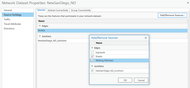

  3. Haga clic en el botón Agregar/eliminar orígenes de la esquina superior derecha del cuadro de diálogo.
    Ya hay un origen de eje y un origen de cruce. El origen de cruce es la clase de entidad de cruce predeterminada que se crea y administra en el dataset de red.
    Aparece el cuadro de diálogo Agregar/eliminar orígenes.
  4. En el cuadro de diálogo Agregar/eliminar orígenes, active la casilla situada junto a Walking_Pathways y haga clic en Aceptar.
    Agregar orígenes a través del cuadro de diálogo Agregar/eliminar orígenes
    En el cuadro de diálogo Agregar/eliminar orígenes se enumeran otras clases de entidad de polilínea y punto que se encuentran en el dataset de entidades. Un dataset de red puede tener varios orígenes de eje y cruce con roles diferentes. Por ahora, solo activará Walking_Pathways.
    Walking_Pathways aparece como origen del dataset de red.

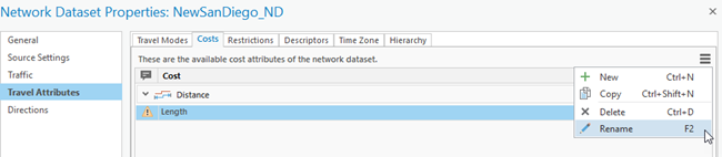

  1. En el panel Catálogo, haga clic con el botón derecho en el dataset de red NewSanDiego_ND y elija Propiedades para abrir el cuadro de diálogo Propiedades de dataset de red.
  2. Haga clic en la página Atributos de viaje y luego en la pestaña Costes.
    La herramienta Crear dataset de red crea automáticamente un atributo de coste, Longitud, basado en el campo de geometría de las fuentes de red.
    Aunque Longitud es una descripción precisa de lo que representa el atributo de coste, no es muy clara. Además, la unidad del coste de distancia predeterminado está basada en la referencia espacial de las clases de entidad de origen. En este caso, la unidad es metros, pero necesita que las unidades sean las millas. La primera modificación que realizará con los costes es cambiar el nombre del atributo de distancia predeterminado a Millas. Asegúrese de que los evaluadores estén definidos adecuadamente para todos los orígenes de eje y aplique una expresión para convertir de metros a millas.
  3. Haga clic en el atributo Longitud de la sección Distancia del coste.
  4. Haga clic en el botón Menú y seleccione Cambiar nombre.
    Cambie el nombre a un atributo de coste.
  5. Introduzca Millas en el cuadro de texto Nombre de la sección Propiedades y pulse Intro para aceptar el cambio de nombre.
  6. Cambie el valor de Unidades a Millas.

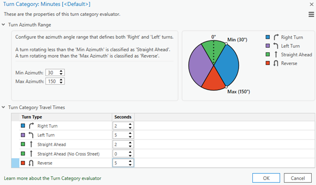

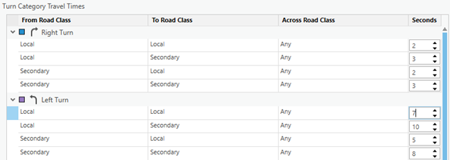

  18. En la sección Evaluadores, en el grupo Giros, cambie el valor Tipo de la fila <Default> a Categoría de giro.
  19. Haga doble clic en la columna Valor de <Default> para hacer que el botón Configuración de categoría de giro esté disponible y, a continuación, haga clic en el botón Configuración de categoría de giro.
    Aparece el cuadro de diálogo Evaluador de categoría de giro.
    Más información sobre el evaluador de categoría de giro
  20. Cambie los segundos de Giro a la izquierda y Giro inverso a 5.
    Cambiar los giros a la izquierda e inverso para que tengan un retraso de 5 segundos en el Evaluador de categoría de giro
    Cualquier análisis que utilice el atributo de coste Minutos agregará un retraso de 5 segundos al realizar un giro a la izquierda o un giro inverso.
  21. Haga clic en Aceptar para confirmar los cambios y cierre el cuadro de diálogo Evaluador de categoría de giro.

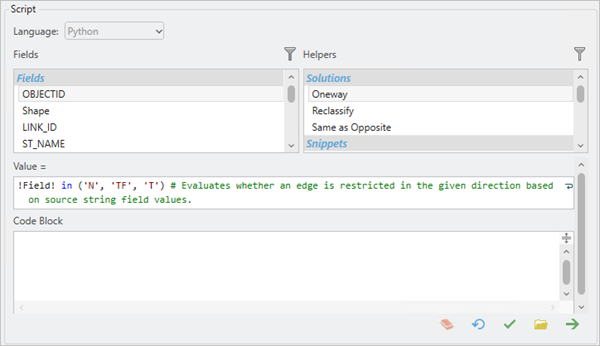

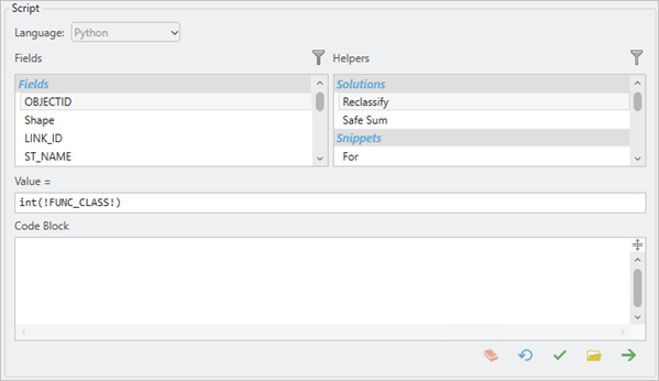

  8. Introduzca !AR_AUTO!=="N" en el cuadro Valor y haga clic en Aceptar.
    Este campo denota si está permitido que un coche circule por la carretera. Un valor de Y indica que los automóviles pueden viajar por esa carretera, mientras que un valor de N indica que los automóviles no pueden viajar por esa carretera.
    Las restricciones siempre son de un tipo booleano. Cuando define un script de campo, un script de elemento o una función para una restricción, indica a la restricción los valores devueltos por la expresión, script o función que se recuentan como verdaderos, lo que afecta a ese eje. Cualquier otro valor se interpretará como False y el eje no se verá afectado. En este caso, cuando la restricción afecta al eje, prohibirá su inclusión en el trazado poligonal.

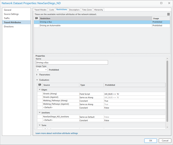

  10. En Walking_Pathways (a lo largo), cambie Tipo a Constante y Prohibido a Verdadero.
  11. Deje Walking_Pathways (en contra) definido como Igual que A lo largo.
    En el caso de Walking_Pathways, nunca se deberían permitir los vehículos motorizados, por lo que puede definir un valor constante para que siempre estén restringidos cuando esta restricción esté activa.
  12. Agregue una nueva restricción para prohibir que los autobuses recorran determinadas carreteras repitiendo los pasos 4 al 11, poniéndole a la restricción el nombre Conducción de un autobús y usando el campo AR_BUS.
    La página de restricción de la ventana Propiedades de dataset de red que muestra la restricción Conducción de un autobús
  13. Agregue una nueva restricción llamada A pie.
  14. En Streets (A lo largo), cambie el Tipo de evaluador a Script de campo.
  15. Haga doble clic en la columna Prohibido de la fila Streets (a lo largo) para hacer que el botón Configuración del script de campo esté disponible y, a continuación, haga clic en el botón Configuración del script de campo .
  16. En el cuadro de diálogo de configuración del evaluador, en el cuadro Valor, escriba !AR_PEDEST! == "N".
    Así se restringen las carreteras interestatales u otras carreteras con mucho tráfico que son los límites para los peatones cuando la restricción A pie esté activa.
  17. Deje la configuración predeterminada del evaluador para el eje Walking_Pathways.
    A continuación, creará una restricción para evitar las carreteras sin pavimentar. En las restricciones anteriores, definió la restricción Tipo de uso como Prohibido, lo que permite o no recorrer un eje. La restricción Evitar carreteras sin pavimentar utilizará el tipo de uso Evitar.
  18. Cree una restricción llamada Evitar carreteras sin pavimentar.
  19. Cambie el valor de Tipo de uso de -1, que indica Prohibido, a 2, que indica Evitar.
    Cambiar el tipo de uso de Prohibido a Evitar
    Más información sobre el tipo de uso de restricciones
  20. En Streets (A lo largo), cambie el Tipo de evaluador a Script de campo.
  21. En la configuración del evaluador, en el cuadro Valor, introduzca !PAVED! == "N".
    De este modo, cualquier eje que tenga un valor de N en el campo PAVED se evitará moderadamente.
    A continuación, agregará una restricción para las calles de sentido único.
  22. Agregue una nueva restricción llamada Sentido único.
  23. En Streets (A lo largo), cambie el Tipo de evaluador a Script de campo.
  24. Haga doble clic en la columna Prohibido de Streets (a lo largo) para hacer que el botón Configuración del script de campo esté disponible y, a continuación, haga clic en el botón Configuración del script de campo .
    Las calles de sentido único suelen estar restringidas en una dirección de viaje. En este caso, desea valores diferentes para direcciones diferentes de viaje a lo largo de un eje. Definirá expresiones de campo similares, pero ligeramente diferentes para cada dirección de viaje de Streets.
  25. En el selector Auxiliares, haga doble clic en Sentido único.
    Insertará una expresión de Python que buscará valores de N, TF o T y restringirá ese eje si tiene uno de esos valores. Se escribe como una expresión que no distingue entre mayúsculas y minúsculas.
    Los valores TF y T suelen hacer referencia a A-Desde y A, respectivamente. Estos valores indican qué dirección de viaje está restringida en el eje. De acuerdo con la expresión, está prohibido viajar en la dirección A-Desde o contraria, pero está permitido viajar en la dirección Desde-A o a lo largo. N se usará en las expresiones para las direcciones A lo largo y En contra. Cualquier línea que tenga un valor N no podrá utilizarse en una ruta.
    Script de campo: cuadro de diálogo Sentido único que muestra cómo debería ser el script para la restricción Sentido único en la dirección A lo largo
  26. Sustituya el texto !Field! de la casilla Valor por el texto !DIR_TRAVEL!
    Esto garantizará que la expresión funcione con el nombre del campo DIR_TRAVEL.
  27. Haga clic en Aceptar en el cuadro de diálogo de configuración del evaluador para confirmar los cambios.
  28. En Streets (en contra), cambie el Tipo de evaluador a Script de campo.
  29. Abra el cuadro de diálogo de configuración del evaluador para la fila Streets (en contra).
  30. En el selector Auxiliares, haga doble clic en Sentido único.
    Esta expresión es la misma que la última, excepto que en lugar de TF y T, utiliza FT y F. Esta expresión restringirá el conjunto contrario de calles que la otra expresión, que es lo que se necesita para la otra mitad de la restricción de sentido único.
  31. Sustituya el texto !Field! de la casilla Valor por el texto !DIR_TRAVEL!
  32. Haga clic en Aceptar en el cuadro de diálogo de configuración del evaluador para confirmar los cambios.

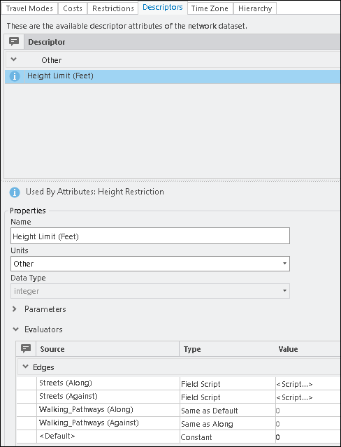

    Deseará agregar una nueva restricción parametrizada para modelar un límite de altura de vehículo en algunas calles. Empezará creando un descriptor que extraerá la altura del vehículo de la clase de entidad Streets.
  33. Haga clic en la pestaña Descriptores.
  34. Haga clic en el botón Menú y haga clic en Nuevo.
  35. Introduzca Límite de altura (pies) para el nombre.
  36. En la fila Streets (a lo largo), cambie el tipo de evaluador a Script de campo.
  37. Abra el cuadro de diálogo Configuración del evaluador para la fila Streets (a lo largo).
  38. Introduzca MetersToFeet(!FT_HeightLimit_Meters!) en el cuadro Resultado y la siguiente expresión en el cuadro Bloque de código:
    def MetersToFeet(value):
     if value is None:
      return value
     return value / 0.3048
    Esta expresión toma el valor del campo FT_HeightLimit_Meters y lo convierte de metros a pies.
  39. En la fila Streets (en contra), cambie el tipo de evaluador a Script de campo.
  40. Abra el cuadro de diálogo de configuración del evaluador para la fila Streets (en contra).
  41. Introduzca MetersToFeet(!TF_HeightLimit_Meters!) en el cuadro Resultado y la siguiente expresión en el cuadro Bloque de código:
     if value is None:
      return value
  42. Haga clic en Aceptar para confirmar la expresión.
    Pestaña Descriptores con el descriptor

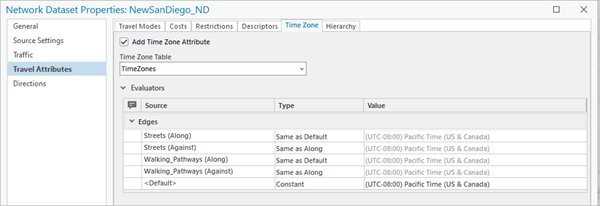

Agregar un atributo de zona horaria
Los atributos de zona horaria permiten que un dataset de red administre las zonas horarias para que los valores de la hora del día sean claros y los datasets de red habilitados para el tráfico recuperen los tiempos de viaje para la hora correcta del día. Algunos tipos de análisis de red, como el análisis Last Mile Delivery, requieren un atributo de zona horaria. Configurará un atributo de zona horaria para poder ejecutar todos los tipos de análisis utilizando este dataset de red.
Más información sobre los atributos de zona horaria
  2. Haga clic en la página Atributos de viaje y haga clic en la pestaña Zona horaria.
  3. Active la casilla de verificación Agregar atributo de zona horaria.
  4. En la lista desplegable Tabla de zonas horarias, asegúrese de que la tabla TimeZones esté seleccionada.
  5. Asegúrese de que los valores de la cuadrícula Evaluadores ya están rellenados, con el Tipo del evaluador <Predeterminado> establecido en Constante y el Valor establecido en (UTC-08:00) Hora del Pacífico (EE. UU. y Canadá), y los demás evaluadores, con el valor predeterminado.
    Cuadrícula Evaluadores
    La tabla TimeZones tiene una sola entrada, Hora estándar del Pacífico. Es un valor que se corresponde con el del registro de Windows, que es como el dataset de red sabe qué zona horaria debe utilizar. Dado que solo hay una entrada, el dataset de red rellena ese valor como el predeterminado, y único, valor a utilizar. Si su dataset de red abarca varias zonas horarias, puede configurarlo utilizando un evaluador de campo. Los pasos para realizar ese proceso y más información sobre el atributo de zona horaria se describen en la documentación Atributo de zona horaria.
  6. Haga clic en Aceptar en el cuadro de diálogo Propiedades de dataset de red para confirmar los cambios realizados y cierre el cuadro de diálogo.

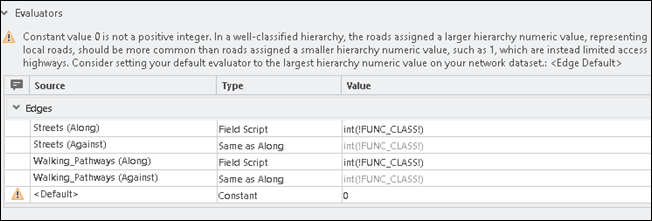

  6. En la fila Streets (a lo largo), cambie el tipo de evaluador a Script de campo y abra el cuadro de diálogo de configuración del evaluador.
  7. En el cuadro Resultado, introduzca la siguiente expresión:
    int(!FUNC_CLASS!)
    El atributo de jerarquía requiere una entrada de número entero mayor que 0. Dado que el campo FUNC_CLASS es un campo de texto, tiene que utilizar un método para convertir el valor de campo en un número entero.
    Convierta el valor de campo en un entero.
  8. Haga clic en Aceptar para confirmar la expresión.
  9. Repita los pasos 6 al 8 para la fila Walking_Pathways (a lo largo).
    Convierta el valor de campo en un entero para Walking_Pathways (a lo largo).

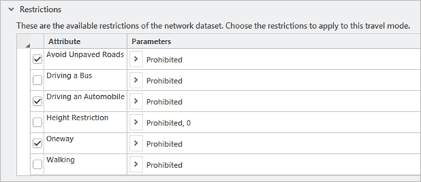

  4. Asigne el nombre Tiempo en automóvil al modo de viaje.
  5. Para Descripción, escriba algo que le indique que ese modo de viaje representa un modo de viaje basado en el tiempo para la conducción de un automóvil.
  6. Deje Tipo definido como Conducción.
  7. En la sección Coste, asegúrese de que el valor Impedancia esté establecido en Minutos.
  8. Asegúrese de que Coste de distancia esté establecido en Millas.
  9. En la sección Restricciones, active las casillas de las restricciones Evitar carreteras sin pavimentar, Conducción de un automóvil y Sentido único, como se muestra en la siguiente imagen:
    Restricciones Evitar carreteras sin pavimentar, Conducción de un automóvil y Sentido único activadas en el modo de viaje Tiempo de automóvil
    Al configurar los modos de viaje, active solo uno de los medios de transporte (Conducción de un automóvil, Conducción de un autobús o A pie). Estas restricciones indican si cada medio de transporte tiene autorizado el trazado poligonal. Activar más de un medio de transporte restringirá o permitirá algunos ejes de forma incorrecta.
    No va a activar el atributo Restricción de altura porque los coches no suelen tener ningún problema con las restricciones de altura en carreteras.
  10. En la sección Cambios de sentido, cambie la configuración a Calles sin salida e intersecciones.

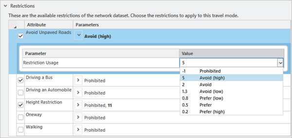

  17. Cree un modo de viaje denominado Tiempo en autobús turístico.
  18. Cambie el valor de Impedancia a Minutos.
  19. En la sección Restricción, haga clic en Evitar carreteras sin pavimentar.
  20. Cambie el valor del parámetro Uso de la restricción a Evitar (alto).
    Cambiar el valor de la restricción Evitar carreteras sin pavimentar de Evitar a Evitar alto
    Los autobuses turísticos no están preparados para carreteras sin pavimentar. Establecer el parámetro Uso de la restricción para este modo de viaje en Evitar (alto) garantizará que las carreteras sin pavimentar solo se utilicen si es necesario.

Actualizar un atributo de coste
Ahora que existe un atributo de jerarquía en el dataset de red, el Evaluador de categoría de giro tendrá más categorías disponibles para definir los retrasos de giro. Volverá al coste Minutos para actualizar el Evaluador de categoría de giro con nuevos tiempos de retraso.
  2. Haga clic en la página Atributos de viaje y en la pestaña Costes.
  3. Seleccione el coste Minutos.
  4. Desplácese hacia abajo por el coste Minutos para ver la sección Giros.
  5. Haga doble clic en la columna Valor de <Predeterminado> para hacer que el botón Configuración de categoría de giro esté disponible.
    Tenga en cuenta que el valor ahora indica que existen 20 categorías de giro, en lugar de las 5 que mostraba cuando configuró el Evaluador de categoría de giro.
  6. Haga clic en el botón Configuración de la categoría de giro para abrir el cuadro de diálogo Evaluador de categoría de giro.
    Evaluador de categoría de giro actualizado con carreteras categorizadas
    La sección Rango de acimut de giro permanece igual; sin embargo, ahora hay una sección denominada Clases de carretera. Esta sección permite cambiar los valores de jerarquía que se recuentan como carreteras primarias, secundarias o locales en el Evaluador de categoría de giro.
    De forma predeterminada, utilizará los rangos definidos en el atributo de jerarquía. A menos que tenga una razón específica para cambiar los rangos, deje los predeterminados.
    La sección Tiempos de viaje de categoría de giro muestra más categorías de giro ahora que las carreteras se pueden clasificar por jerarquía.
  7. En el grupo Giro a la izquierda, cambie el valor Segundos para Local: Local: Cualquiera de 5 a 7.
    Las columnas indican la clase de la carretera en la que comienza el giro, la clase de la carretera en la que finaliza y, si se recorre cualquier carretera (por ejemplo, en una intersección normal), de qué clase es. Por ejemplo, si necesitara cruzar una calle principal para continuar por un callejón local, tendría que esperar varios segundos para que se despeje el tráfico. De forma predeterminada, este tipo de maniobra tiene un retraso de 15 segundos. Sin embargo, si solo necesitara cruzar otra carretera pequeña para continuar por el callejón, no tendría que esperar tanto tiempo. Esta maniobra supone un retraso de 2 segundos.
  8. Haga clic en Aceptar para confirmar los cambios y cierre el cuadro de diálogo Evaluador de categoría de giro.
  9. Haga clic en Aceptar en el cuadro de diálogo Propiedades de dataset de red para confirmar los cambios realizados y cierre el cuadro de diálogo.

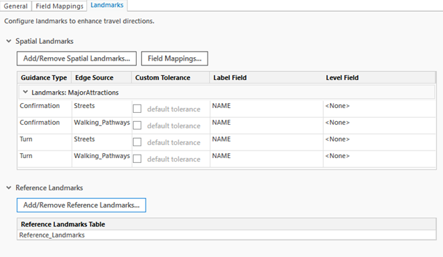

  13. Haga clic en la pestaña Hitos.
    Hay dos grupos: Hitos espaciales e Hitos de referencia. Los hitos espaciales son clases de entidad y los hitos de referencia son tablas. Los hitos espaciales dependen de una búsqueda espacial en el momento de la resolución para determinar cuándo se debería hacer referencia a un hito. Los hitos de referencia tienen su ubicación en la red creada en la fila, de manera que solo se necesite una búsqueda de tabla para utilizar el hito en las indicaciones. Una búsqueda espacial es más lenta que una búsqueda de tabla normal, por lo que los hitos de referencia se ejecutan más rápido que los hitos espaciales.
    Dado que los hitos espaciales utilizan una búsqueda espacial simple para determinar su ubicación, son rápidos de configurar. Necesita una clase de entidad de punto con al menos un campo de texto, que servirá de etiqueta en los hitos. Es posible utilizar otros campos para definir otras características, como un nivel, utilizado habitualmente en la generación de rutas internas, o una tolerancia de búsqueda personalizada para cada entidad de punto.
    Los hitos de referencia requieren más trabajo de configuración. Necesitan un esquema específico y se deben configurar manualmente con una ubicación de red y otros campos obligatorios.
    Configurará hitos espaciales y de referencia.
    En primer lugar, configurará los hitos espaciales.

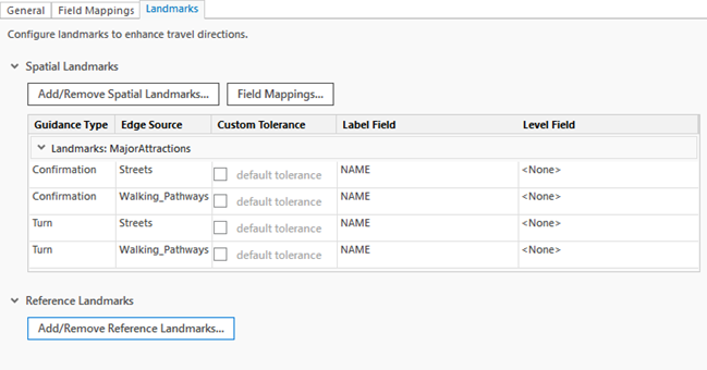

  14. Haga clic en el botón Agregar/eliminar hitos espaciales.
    Aparece el cuadro de diálogo Agregar/eliminar hitos espaciales, y contiene dos grupos. Los hitos de orientación de confirmación notifican al conductor que están en la ruta correcta; por ejemplo, "Ir por Eastlake Park a su izquierda". Los hitos de orientación de giro ayudan al conductor a maniobrar en un cruce; por ejemplo, "Girar hacia la izquierda antes del edificio alto, blanco y cilíndrico de la Primera Avenida".
    Las clases de entidad de hito deben estar en el mismo dataset de entidades que el dataset de red. Se puede registrar una única clase de entidad de hito como hitos de orientación de confirmación y de giro.
  15. Expanda la vista de árbol de MajorAttractions en el grupo Orientación de confirmación.
    Las clases de entidad de hito se registran como hitos de orientación de confirmación o de giro en cada origen de eje. En la mayoría de los casos, deseará registrar una clase de entidad de hito para todos los orígenes de eje como hitos de orientación de confirmación o de giro, o ambos.
  16. Active la casilla situada junto a la clase de entidad MajorAttractions del nivel superior en las secciones Confirmación y Orientación de giros.
    La clase de entidad MajorAttractions representa las atracciones principales de la ciudad de San Diego. Es posible que estas atracciones estén situadas al lado de entidades de Streets o Walking_Pathways. Es posible que también se utilicen para orientaciones de giro y confirmación. Registrará la clase de entidad MajorAttractions para todos los orígenes de eje en ambos grupos de hitos.
    Tenga en cuenta que una vez que active la casilla de nivel superior, también se activan todas las casillas de verificación de nivel inferior.
  17. Haga clic en Aceptar para confirmar el registro de hitos espaciales.
    Clase de entidad MajorAttractions registrada como hitos espaciales de orientación de giro y de confirmación
    La cuadrícula del encabezado Hitos espaciales se rellenará con los registros de hitos.
  18. Haga clic en el botón Asignaciones de campos.
    Aparece el cuadro de diálogo Asignaciones de campos de hitos espaciales.
    De forma predeterminada, se seleccionó el campo Name para Campo de etiqueta para los hitos, y Campo de nivel se dejó como <None>.
  19. Haga clic en las listas desplegables Campo de etiqueta y Campo de nivel y observe las opciones.
    Cuadro de diálogo Asignaciones de campos de hitos espaciales con la lista desplegable Campo de etiqueta que muestra todos los campos de texto de la clase de entidad MajorAttractions
    La lista desplegable Campo de etiqueta muestra todos los campos de texto de la clase de entidad MajorAttractions; la lista desplegable Campo de nivel muestra todos los campos de tipo entero.
    Realizar un cambio en este cuadro de diálogo define las asignaciones de campos de todos los tipos de orientación y orígenes de eje.
  20. Por ahora, no cambie ningún campo y haga clic en Cancelar para cerrar el cuadro de diálogo Asignaciones de campos de hitos espaciales.
    A continuación, configurará los hitos de referencia.

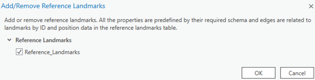

  21. Haga clic en el botón Agregar/eliminar hitos de referencia.
    Aparece el cuadro de diálogo Agregar/eliminar hitos de referencia.
  22. Active la casilla situada al lado de Reference_Landmarks.
    La tabla Reference_Landmarks está registrada como una tabla de hito en Indicaciones.
    Solo aparecerán como candidatas en este cuadro de diálogo las tablas que tienen el esquema requerido para hitos de referencia.
  23. Haga clic en Aceptar para confirmar el registro de hitos de referencia.
    La pestaña Hitos completa debería parecerse a la siguiente imagen:
    Pestaña Hitos con hitos espaciales y de referencia registrados
