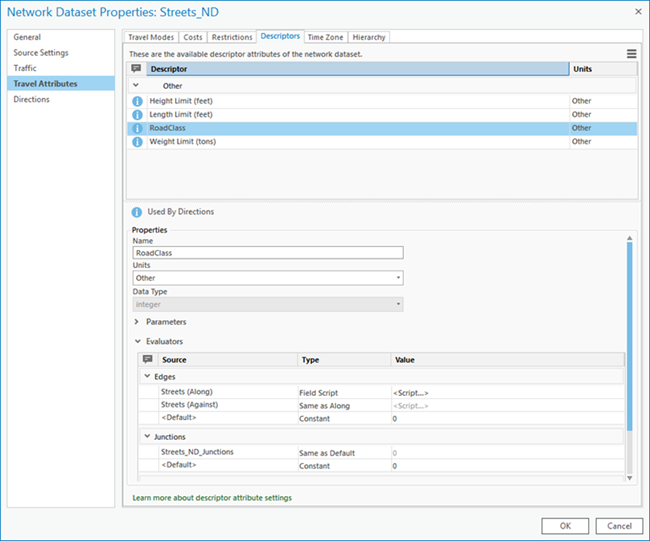

La pestaña Descriptores muestra los atributos de descriptor disponibles con el dataset de red y las propiedades asociadas con el descriptor seleccionado.
La sección Propiedades muestra cómo se configura el descriptor seleccionado. Enumera los metadatos asociados con los atributos de descriptor y los detalles sobre cómo están configurados los parámetros y los evaluadores.
Los descriptores se muestran en las Propiedades de dataset de red, en Atributos de viaje.

  1. Acceda a los atributos de red del cuadro de diálogo Propiedades de dataset de red.
  2. Haga clic en la pestaña Descriptores.
  3. Haga clic en el botón Opciones de la esquina superior derecha del cuadro de diálogo.
  4. Haga clic en el botón Nuevo del menú o pulse Ctrl+N.
    Se agrega una nueva fila a la sección Descriptor.
  5. En la sección Propiedades, escriba el nombre para el nuevo atributo de descriptor en el campo Nombre.
  6. Elija una unidad de la lista desplegable Unidades. Si el atributo de descriptor se basa en el tiempo, elija cualquiera de las unidades de tiempo disponibles. Si el atributo de descriptor se basa en la distancia, elija una unidad basada en la distancia. Si el atributo de descriptor se basa en la velocidad, elija una unidad basada en la velocidad. En caso contrario, elija Otro.
  7. Expanda la sección Parámetros si es necesario para agregar un nuevo parámetro.
    Más información sobre cómo crear un parámetro
    Más información sobre los parámetros
  8. En la sección Evaluadores, asigne un evaluador a las entidades de origen.
    Más información sobre cómo asignar un evaluador
    Más información sobre los evaluadores
  9. Haga clic en Aceptar.
    El atributo de descriptor se guarda en el dataset de red.
