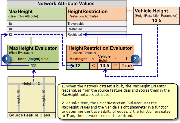

En un escenario así, se podrían crear dos atributos: un atributo de descriptor y otro de restricción, con los nombres MaxHeight y HeightRestriction, respectivamente. MaxHeight utiliza valores de distancia al suelo de los datos de origen y HeightRestriction lee los valores de MaxHeight y los compara con un parámetro que contiene la altura actual del vehículo. En el diagrama siguiente se muestra una versión generalizada de este proceso:
Buscar valores para un atributo de restricción parametrizado

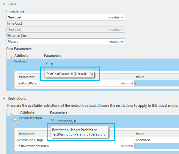

Nota:
Si cambia el valor del parámetro de atributo de coste o restricción en la pestaña Modos de viaje, el nuevo valor aparece en negrita y, si pasa el cursor por el texto en negrita, aparece un elemento emergente que indica el valor actual y predeterminado del parámetro. También indica que el valor editado solo se utiliza para el modo de viaje actual y el valor predeterminado del parámetro permanece inalterado.
Valores de parámetro editados para atributos de coste y restricción
