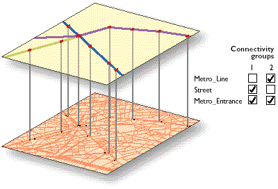

Conectar ejes a través de cruces en diversos grupos de conectividad
Los ejes en los diversos grupos de conectividad sólo pueden conectarse a través de un cruce compartido por ambos grupos de conectividad.
En el ejemplo de un sistema de varios modelos que combina una red de bus y una red de calles, se agrega a ambos grupos de conectividad una parada de bus desde un origen de punto. El punto de ubicación de la parada de bus debe ser espacialmente coincidente con las líneas del autobús y las líneas de calle que une. Al agregar el punto de ubicación de la parada, su correcta transformación en un cruce depende de la política de conectividad entre cruces. Al igual que sucede con los ejes, los cruces se conectan a los ejes en los extremos o los vértices, dependiendo de la política de conectividad del origen del eje de destino. Sin embargo, hay situaciones en las que tal vez desee anular este comportamiento.
Cruces que aceptan la conectividad

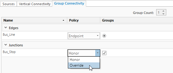

Configuración que acepta la política de conectividad para cruces
Por ejemplo, la línea de bus con la que se conecta la parada tiene una política de conectividad de extremo, pero a menudo deseará colocar la parada en un vértice intermedio. Para ello, debe establecer una política de cruces que anule el comportamiento predeterminado que conecta un cruce a un determinado eje.
Para anular el comportamiento predeterminado de formación de cruces en extremos o vértices de acuerdo con la política de conectividad del origen de eje, establezca la conectividad del origen del cruce en Invalidar. El valor predeterminado consiste en aceptar la política de conectividad de ejes.
Cruces que invalidan la conectividad
Establecer la anulación de la política de conectividad para cruces

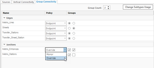

  2. Haga clic en Configuración de origen > Conectividad de grupo.
  3. Para modificar la política de un origen, haga clic en la columna Política para el origen y elija la política de la lista desplegable.
    La conectividad de origen de eje se puede establecer en Extremo o Cualquier vértice. Los orígenes de cruces se pueden establecer en Respetar o Invalidar para respetar o invalidar, respectivamente, la política de conectividad de los orígenes de eje.
  4. En el cuadro Recuento de grupo, haga clic en la flecha hacia arriba o hacia abajo para aumentar o disminuir el número de grupos de conectividad para el dataset de red, o escriba el recuento de grupos en el cuadro.
  5. Haga clic en el botón de la columna de grupo relevante para asignar un origen de cruce a un grupo de conectividad.
    Cada origen de eje solo puede pertenecer a un grupo.
  6. Active la casilla de verificación en la columna de grupo relevante para asignar cruces a grupos de conectividad.
    Cada origen de cruce puede pertenecer a varios grupos.

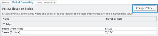

Campos de elevación
Los campos de elevación se utilizan en el dataset de red para refinar la conectividad en los extremos de la línea. Contienen información de la elevación derivada de los campos de una clase de entidad que participe en la red. Esto es diferente de establecer la conectividad basada en los valores de la coordenada z, en los que la información de la elevación física se almacena en cada vértice de la entidad. Los campos de elevación se aplican a los orígenes de ejes y cruces. Los orígenes de entidades de eje que utilizan campos de elevación tienen dos campos para indicar la elevación (uno para cada extremo de la entidad de línea).
En el siguiente ejemplo, las cuatro entidades de línea EF1, EF2, EF3 y EF4 pertenecen al mismo grupo de conectividad y presentan conectividad de extremo. Los valores de elevación en los extremos EF3 y EF4 son 0; para los extremos EF1 y EF2, son 1. Por lo tanto, en la ubicación en la que coinciden los cuatro extremos, EF3 está conectado solo con EF4 (ni con EF1 ni con EF2). De igual forma, EF1 solo está conectado con EF2, ni con EF3 ni con EF4.
Modelar la conectividad a través de los campos de elevación
Es importante comprender que los campos de elevación acotan la conectividad en los extremos, no la invalidan. Dos entidades de línea pueden tener el mismo valor del campo de elevación y ser coincidentes, pero si están ubicadas en dos grupos de conectividad diferentes, no estarán conectadas.

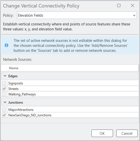

  3. Haga clic en Cambiar política.
    Se abre el cuadro de diálogo Cambiar política de conectividad vertical.
    Editar la política de conectividad vertical en las fuentes de red
  4. En el menú desplegable Política, seleccione el modelo de elevación deseado.
    Nota:
    Al seleccionar Valores de geometría (X,Y,Z) en el menú desplegable Política, debe tener en cuenta lo siguiente:
    • El dataset de entidades que contiene el dataset de red debe tener definido un sistema de coordenadas verticales.
    • Las fuentes de red deben ser sensibles a valores z.
    • Se debe marcar al menos una fuente de eje en Ejes, en Fuentes de red.
    • Las casillas de las fuentes de red Ejes y Cruces solamente se activan cuando Política está establecido en Valores de geometría (X,Y,Z) y la política actual no era ya Valores de geometría (X,Y,Z).
    • Cualquier fuente de red 2D (aparte de los cruces del sistema) se elimina al cambiar a Valores de geometría (X, Y, Z) desde otra política.

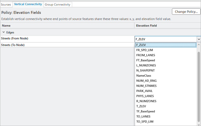

  2. Haga clic en Configuración de origen > Conectividad vertical.
    Aparece la página Conectividad vertical. Si su política de conectividad vertical es Política: Campos de elevación, verá una cuadrícula que contiene dos filas para cada origen de eje, una para la dirección normal y otro para la dirección contraria. Puede usar esta cuadrícula para establecer el campo de elevación para cada dirección de cada origen de eje.
  3. Haga clic debajo de la columna Campo de elevación y seleccione el campo requerido del desplegable.
    Los únicos campos que están disponibles en la lista desplegable son los que tienen un tipo de datos entero, porque los niveles de elevación se especifican mediante enteros. Cualquier valor entero es válido; es decir, el campo que elija puede tener valores positivos, negativos y cero.
    Opciones para el campo de elevación
