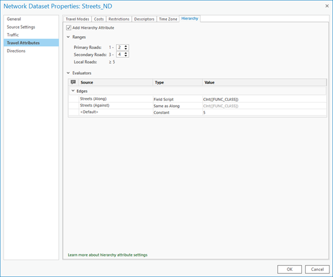

La pestaña Jerarquía le permite configurar propiedades para realizar un análisis de red que utilice la jerarquía.
Pestaña Jerarquía

Configurar el atributo de jerarquía
Para realizar un análisis utilizando la jerarquía, el dataset de red necesita tener configurado un atributo de red de jerarquía. Siga estos pasos para configurar el atributo de jerarquía:
Nota:
Al configurar un atributo de jerarquía en su dataset de red, asegúrese de que los valores sean números enteros positivos y de que al menos un elemento de eje tenga un valor de 1 para evitar errores de compilación al construir su dataset de red.
  1. Acceda a los atributos de red del cuadro de diálogo Propiedades de dataset de red.
  2. Haga clic en la pestaña Jerarquía.
  3. Active la casilla de verificación Agregar atributo de jerarquía.
  4. En caso necesario, expanda la sección Rangos.
  5. Defina los rangos para las carreteras primarias, secundarias y locales.
  6. En la sección Evaluadores, asigne un evaluador a las entidades de origen.
    Más información sobre cómo asignar un evaluador
    Más información sobre los evaluadores
  7. Haga clic en la pestaña Modos de viaje.
  8. Expanda la sección Opciones avanzadas si es necesario.
    La casilla Utilizar jerarquía está activada.
  9. Haga clic en Aceptar.
El atributo de jerarquía se configura y guarda en el dataset de red.
