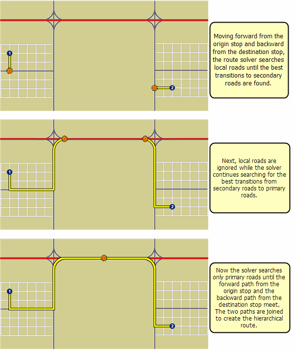

El análisis de red jerárquico funciona reduciendo progresivamente el número de carreteras para buscar a aquellas que se encuentran en los niveles más altos de la jerarquía. El solucionador de rutas empieza desplazándose simultáneamente hacia adelante desde la parada de origen y hacia atrás desde la parada de destino. Se busca en las vías locales hasta localizar las mejores transiciones a las vías secundarios; a partir de entonces, solo se busca en vías primarias y secundarias. El solucionador continúa trabajando con vías secundarias hasta encontrar las mejores transiciones a las primarias. A partir de entonces, el solucionador solo busca en las vías primarias, omitiendo las de las clases jerárquicas inferiores, hasta que la ruta de acceso desde el origen se encuentra con la ruta de acceso que ha partido del destino, conectando de esta manera origen y destino y encontrando una ruta.
El objetivo del solucionador consiste en minimizar la impedancia, primando a la vez el orden jerárquico más alto. En el gráfico siguiente se muestra el funcionamiento del solucionador jerárquico:
Pasos del solucionador jerárquico

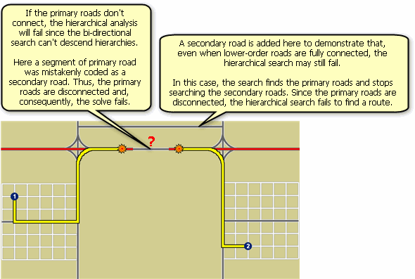

Si coloca una barrera en una ruta que utiliza jerarquía, el solucionador intenta encontrar un recorrido alternativo o bien descendiendo temporalmente la jerarquía y rodeando la barrera, o bien encontrando una ruta diferente; depende de lo que sea más corto.
Si la carretera está desconectada, el solucionador de rutas no desciende a la calle local y conecta la carretera, sino que devuelve un error. ArcGIS supone que la jerarquía de orden más alto está conectada.
Ejemplo de jerarquía desconectada
