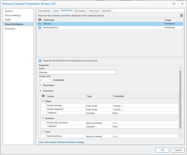

Propiedades
La pestaña Restricciones muestra los atributos de coste que están disponibles con la fuente de datos de red en la sección superior; en la sección inferior, se muestran las propiedades asociadas con el coste seleccionado.
Pestaña Restricciones
La sección Propiedades muestra cómo se configura la restricción seleccionada. Enumera los metadatos asociados con el atributo de restricción y los detalles sobre cómo están configurados los parámetros y los evaluadores.
Las propiedades de los atributos de restricción son las siguientes:

Crear un atributo de restricción
Puede configurar un atributo de restricción para su uso con un modo de viaje. Lleve a cabo los pasos siguientes para crear un atributo de restricción:
  1. Acceda a los atributos de red del cuadro de diálogo Propiedades de dataset de red.
  2. Haga clic en la pestaña Restricciones.
  3. Haga clic en el botón Opciones de la esquina superior derecha del cuadro de diálogo.
  4. Haga clic en el botón Nuevo del menú o pulse Ctrl+N.
    Se agrega una nueva fila a la sección Restricción.
  5. En la sección Propiedades, escriba el nombre para el nuevo atributo de restricción en el campo Nombre.
  6. Elija el tipo de uso en la lista desplegable Tipo de uso.
  7. Expanda la sección Parámetros si es necesario para agregar un nuevo parámetro.
    Más información sobre cómo crear un parámetro
    Más información sobre los parámetros
  8. En la sección Evaluadores, asigne un evaluador a las entidades de origen.
    Más información sobre cómo asignar un evaluador
    Más información sobre los evaluadores
  9. Haga clic en la pestaña Modos de viaje.
  10. Expanda la sección Restricciones si es necesario.
    El nuevo atributo de restricción se agrega a la lista.
  11. Haga clic en Aceptar.
    El atributo de restricción se guarda en el dataset de red.
