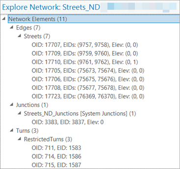

  • Elementos de red: la parte superior de la ventana muestra los elementos de red identificados en el mapa mediante la herramienta Explorar red. Están agrupados por tipo de elemento: Ejes, Cruces y Giros. Cada elemento de la lista de elementos está representado por el Id. de elemento (EID) y el Id. de objeto (OID) de su entidad de origen asociada. Si la política de conectividad vertical del dataset de red es campos de elevación, el encabezado del elemento también incluye valores de elevación lógicos para sus extremos de la entidad de origen asociada de cada elemento de red. Por ejemplo, en el siguiente eje resaltado, Elev (0,1) indica la elevación lógica en sus extremos de origen y destino, respectivamente.
    Elementos de red

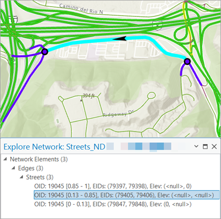

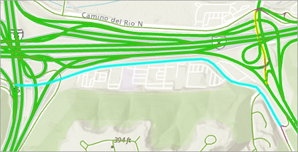

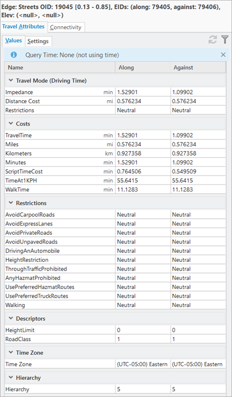

    Si un origen de ejes utiliza alguna política de conectividad de grupo de vértices, algunos elementos de eje de ese origen solo cubrirán parte de la geometría de su geometría de entidades de origen asociada. Por ejemplo, OID: 19045 [0.13 - 0.85], EID:(79405,79406) indica que este eje cubre solo una parte de su geometría de entidades de origen en el rango del 13 al 85 por ciento a lo largo del eje. Los otros dos elementos de eje, OID: 19045 [0.85 - 1], EID:(79397,79398) y OID: 19045 [0 - 0.13], EID:(79847,79848), cubren la parte restante de la entidad Calles de origen con OID: 19045. En el siguiente ejemplo se resalta la entidad de origen formada por estos tres elementos de eje.
    Eje parcial que cubre del 13 al 85 por ciento de la entidad de origen
    Entidad de origen resaltada en cian

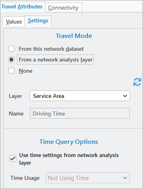

      • Configuración: en esta pestaña, puede especificar el origen del modo de viaje y las opciones de consulta de tiempo.
        En la sección Modo de viaje, puede elegir el origen del modo de viaje que proviene del dataset de red o de una capa de análisis de red.
        • De este dataset de red: cuando esta opción está seleccionada, puede elegir los modos de viaje disponibles definidos en el dataset de red actual en la lista desplegable Nombre.
          Cambie la configuración del modo de viaje en la subpestaña Configuración.
        • De una capa de análisis de red: cuando esta opción está seleccionada como origen, puede elegir la capa de análisis de red en la lista desplegable Capa que contiene todas las capas de análisis de red en el mapa que comparten el mismo origen de datos de red local. La opción Nombre está deshabilitada, y muestra el nombre del modo de viaje de la capa de análisis de red seleccionada.
          Capa de análisis de red como origen del modo de viaje
        • Ninguno: no se usa ningún modo de viaje.

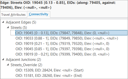

    • Conectividad: esta pestaña, también en la parte inferior de la ventana, muestra los elementos conectados y adyacentes.
      Pestaña Conectividad

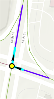

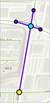

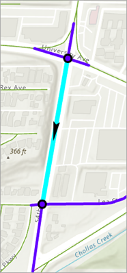

La imagen muestra una de las calles seleccionadas.
Calle seleccionada en la visualización del mapa

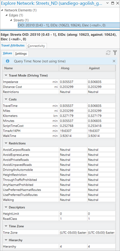

La pestaña Atributos de viaje muestra los distintos atributos de viaje asociados a esta calle en la subpestaña Valores.
Atributos de viaje asociados al elemento de eje seleccionado

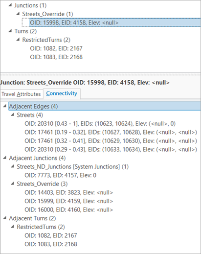

La pestaña Conectividad muestra las entidades adyacentes (Calles, Cruces y Giros) conectadas a la calle seleccionada. Si hace doble clic en un elemento en la pestaña Conectividad, se convierte en el nuevo elemento principal.
Otros elementos adyacentes al eje seleccionado

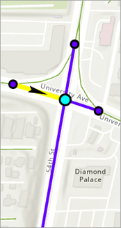

Cruces
La imagen muestra el cruce seleccionado.
Cruce seleccionado en la visualización del mapa

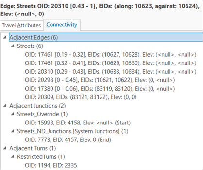

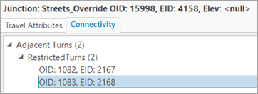

Cambie a la pestaña Conectividad. Se muestran los otros elementos de red que están conectados al cruce seleccionado. En este ejemplo, hay cinco calles adyacentes, cinco cruces adyacentes y un giro adyacente asociados a este cruce.
Id. de elemento e Id. de clase de entidad de origen asociados al giro mostrado en la ventana Explorar red

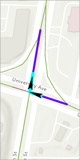

Con el mismo cruce aún seleccionado, el gráfico muestra la calle adyacente resaltada. La flecha indica la dirección a lo largo del eje adyacente resaltado.
Una de las cinco calles adyacentes conectadas al cruce seleccionado
Id. de elemento e Id. de clase de entidad de origen asociados al elemento de calle adyacente

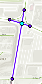

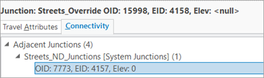

En esta imagen, el cruce adyacente resaltado es uno de los cinco cruces adyacentes.
Uno de los cinco cruces adyacentes conectados al cruce seleccionado
Id. de elemento e Id. de clase de entidad de origen asociados al elemento de cruce adyacente seleccionado

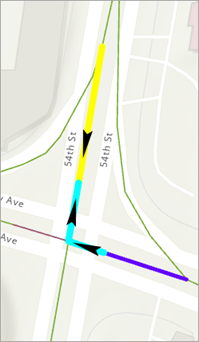

Giros
La imagen muestra el giro seleccionado.
Elemento de giro seleccionado en el mapa

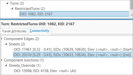

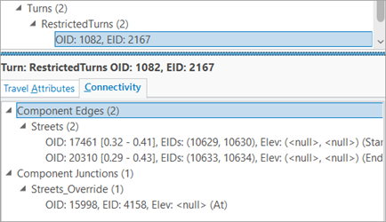

La imagen muestra como resaltada una de las calles que componen el giro.
Calles inicial y final conectadas al elemento de giro seleccionado en el mapa
Atributos de las calles inicial y fina conectadas al elemento de giro resaltado
