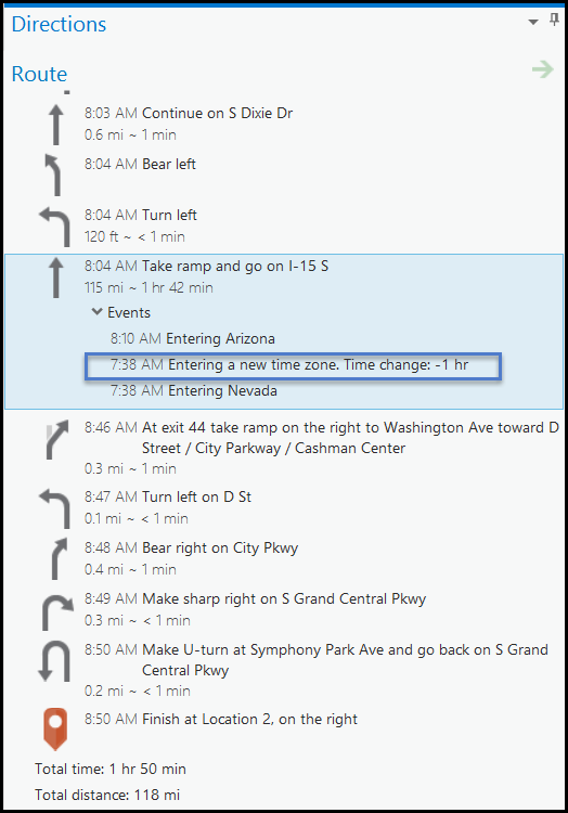

Cuando una red tiene un atributo de zona horaria, las indicaciones de conducción alertan a los conductores de los cambios de zona horaria a lo largo de sus rutas.
Ventana Indicaciones con cambio de zona horaria
Las indicaciones muestran que un vehículo cruza un límite de zona horaria a las 8:38 de la mañana, que son las 7:38 de la mañana en la nueva zona horaria. Las indicaciones avisan al conductor del cambio horario de una hora.

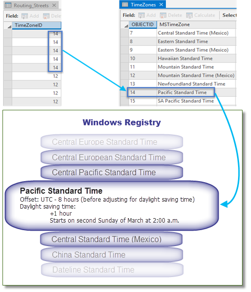

El siguiente diagrama conceptual muestra una descripción general del funcionamiento de esta configuración. Un campo denominado TimeZoneID en la clase de entidad de origen del eje indica la zona horaria en la que se encuentran las entidades. El valor del campo TimeZoneID es una clave externa a una tabla de zonas horarias, que reside en el mismo espacio de trabajo que el dataset de red y almacena una lista de zonas horarias relevantes para la red. El campo MSTimeZone de la tabla de zonas horarias también es una clave externa, pero a una entrada del registro de Windows. (Es más común para ver valores enteros como identificadores y claves externas; sin embargo, el registro utiliza texto para identificar las zonas horarias). El registro proporciona información a Network Analyst sobre el desfase de UTC y cualquier rango de fechas para el horario de verano.
Descripción general conceptual de las zonas horarias del dataset de red
Las calles con un valor de campo TimeZoneID de 14 aparecen resaltadas y relacionadas con el registro de Hora estándar del Pacífico en la tabla de zonas horarias. A continuación, el valor de MSTimeZone relaciona las calles con la clave de Hora estándar del Pacífico en el registro. Estas relaciones permiten a Network Analyst determinar que estas calles tienen un desfase de UTC de -8 horas de noviembre a marzo y un desfase de -7 de marzo a noviembre.

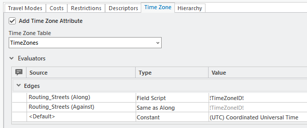

  10. En la sección Evaluadores, configure la columna Tipo para utilizar un evaluador Script de campo para la dirección A lo largo de los orígenes de ejes de la red. Deje la dirección Contra de los orígenes de ejes establecida en Igual que A lo largo.
  11. En la columna Valor de la sección Evaluadores para las filas que estableció en Script de campo en el paso anterior, establezca el valor en el nombre del campo de origen de eje que indica la zona horaria de la entidad. Por ejemplo, si la clase de entidad de origen utiliza un campo llamado TimeZoneID para hacer referencia a la fila correcta de la tabla de zonas horarias, configure el evaluador para que utilice este campo estableciendo el valor en !TimeZoneID!.
    Más información sobre cómo asignar un evaluador
    Más información sobre los evaluadores
    Captura de pantalla de la configuración del atributo de zona horaria con un evaluador de script de campo
    El atributo de zona horaria se configura para este dataset de red utilizando una tabla de zonas horarias denominada TimeZones y un evaluador de script de campo que hace referencia a un campo denominado TimeZoneID en el origen de eje de Routing_Streets.

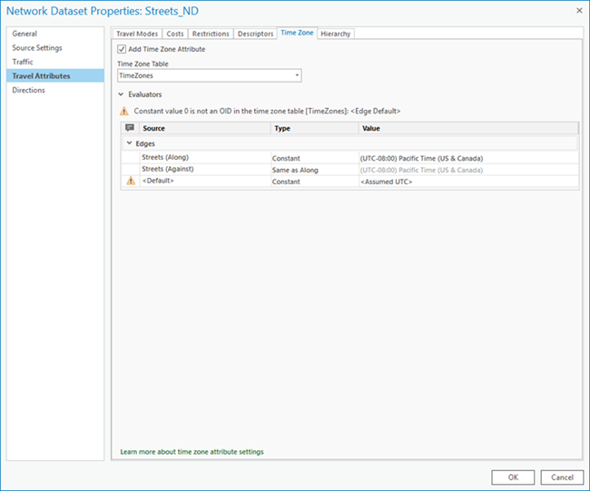

  8. En la sección Evaluadores, confirme que la fila etiquetada como <Predeterminado> en la columna Origen está configurada con un evaluador Constante en la columna Tipo y que la columna Valor muestra el nombre de visualización de la zona horaria deseada para el dataset de red. Deje la dirección A lo largo de los orígenes de ejes de la red establecida en Igual que Predeterminado y la dirección Contra de los orígenes de ejes establecida en Igual que A lo largo.
    Como la tabla de zonas horarias solo tiene una fila, el dataset de red elige esta fila como zona horaria predeterminada automáticamente.
    Captura de pantalla de la configuración del atributo de zona horaria con un evaluador constante
    El atributo de zona horaria se configura para este dataset de red mediante una tabla de zonas horarias denominada TimeZones y un evaluador constante que se codifica de forma rígida en una zona horaria específica. El origen de eje utiliza el evaluador de ejes predeterminado porque todos los ejes están dentro de la misma zona horaria.
