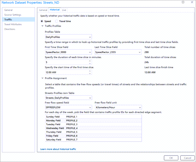

Propiedades de los atributos de tráfico histórico
La pestaña Tráfico histórico muestra las propiedades que se pueden configurar en un dataset de red que admite tráfico histórico.
Pestaña Tráfico histórico
  • Velocidad: elija Velocidad si los datos de tráfico histórico se basan en la velocidad.
  • Tiempo de viaje: seleccione Tiempo de viaje si los datos de tráfico histórico se basan en el tiempo.
  • Perfiles de tráfico: utilice la siguiente tabla para establecer las propiedades de la tabla Perfiles de tráfico:

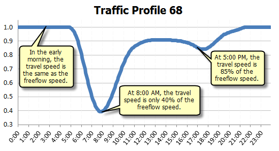

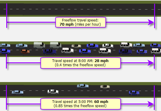

Ahora puede realizar observaciones a lo largo del día a intervalos de tiempo iguales o segmentos de tiempo. Los intervalos que elija le darán a sus datos su resolución temporal. Puede elegir intervalos de 1 hora, intervalos de 10 minutos, etc. Supongamos que elige intervalos de 5 minutos. Sus observaciones se registran como factores de escala de las velocidades de circulación libre. Los factores de escala están limitados a un rango de cero a uno. Supongamos que observa automóviles que circulan a 28 millas por hora a las 8.00 h. Esto es 0,4 veces la velocidad de circulación libre. A las 17.00 h, la velocidad media es de 60 millas por hora, lo que equivale a aproximadamente 0,85 veces la velocidad de circulación libre. A las 11.00 h, hay pocos coches en la carretera y su velocidad media es de 70 millas por hora, lo que equivale a la velocidad de circulación libre; el factor de escala es uno.
Observaciones de la velocidad de viaje
Una vez completadas las observaciones del día, debe consultar una tabla de perfiles de tráfico y elegir el perfil que mejor se ajuste a la variación observada de las velocidades relativas a lo largo del día.
Elige el perfil de tráfico 68 (representado en el gráfico siguiente) para representar el tiempo de viaje del segmento los lunes.
Observaciones representadas en un gráfico^^^ Se elige el perfil de tráfico 68 porque tiene velocidades de desplazamiento relativas similares a las observadas en el segmento de calle.

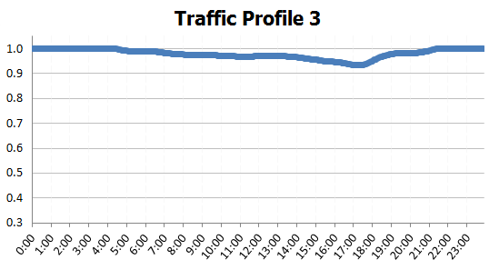

Determina que el perfil de tráfico 68 también funciona bien para el segmento en todos los demás días de la semana. Esta determinación se hace a menudo, ya que los patrones generales de tráfico suelen ser los mismos en todos los días laborables. Aun así, no es difícil encontrar días laborables que utilicen perfiles representativos diferentes; por ejemplo, podría ser que los lunes, martes y miércoles utilicen el mismo perfil, mientras que los jueves y viernes compartan un perfil diferente.
El tráfico de los sábados y domingos en su segmento es ligero y constante, por lo que elige el perfil de tráfico 3 (a continuación) para representar los tiempos de viaje durante los fines de semana.
Un perfil de tráfico que se ajusta a las velocidades de viaje de un segmento de carretera durante el fin de semana

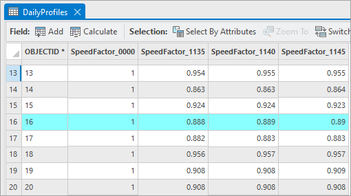

Tabla de perfiles
Cada registro de una tabla de perfiles de tráfico tiene un identificador único y varios campos para almacenar el factor de escala de circulación libre en diferentes momentos del día. Las horas del día se dividen en intervalos de tiempo, o segmentos de tiempo, que deben tener la misma duración y, por lo tanto, dividir un período de 24 horas en intervalos iguales. Por ejemplo, si los segmentos de tiempo tienen una duración de 5 minutos, hay 288 campos (uno para 00:00-00:05 h, 12:05-12:10 h, y así sucesivamente).
La geodatabase de San Francisco en los datos del tutorial de Network Analyst tiene perfiles que cubren el día en segmentos de tiempo de 5 minutos. El campo SpeedFactor_0000 contiene los factores de escala de circulación libre desde medianoche hasta las 00:05 h. El campo SpeedFactor_1140 contiene los multiplicadores para las 11:40 h hasta las 11:45 h. Cuando una entidad de calle está relacionada con un perfil, se puede obtener el tiempo de viaje previsto para cualquier hora del día. Por ejemplo, si una calle está relacionada con el perfil 16, que se muestra en la siguiente imagen, se puede calcular el tiempo de viaje previsto a las 11:41 h multiplicando el tiempo de viaje de circulación libre de la calle por el valor SpeedFactor_1140 del perfil (0,889).
Extracto de una tabla de perfiles

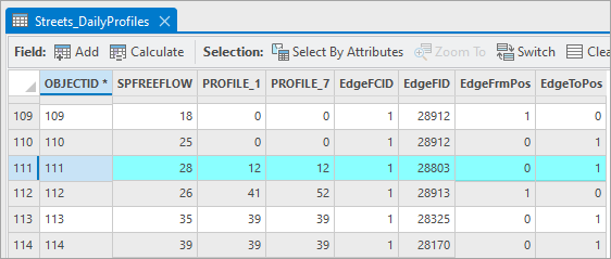

Un ejemplo de una tabla Calles-Perfiles es la tabla titulada Streets_DailyProfiles en la siguiente captura de pantalla. El campo PROFILE_1 representa el campo Perfil Domingo; PROFILE_7 representa el campo Perfil Sábado; y PROFILE_2 a PROFILE_6 (no se muestran) representan los campos Perfil del lunes al viernes.
El registro seleccionado (ObjectID 111) relaciona los perfiles de cada día de la semana con el lado de origen y destino de la entidad de calle que tiene un Id. de objeto de 28803. La dirección de origen y destino de la calle se identifica mediante los valores EdgeFrmPos y EdgeToPos, que son cero y uno, respectivamente. El perfil de tráfico 12 representa ese lado de la calle los domingos y sábados, ya que 12 es el valor de los campos PROFILE_1 y PROFILE_7. El campo SPFREEFLOW indica la velocidad de circulación de la calle en la dirección de inicio a fin en condiciones de circulación libre.
El primer registro (Id. de objeto 109) almacena los perfiles de un segmento de calle en la dirección de destino a origen, y el segundo registro (Id. de objeto 110) los almacena para el mismo segmento de calle en la dirección opuesta. Esto se deduce de los valores EdgeFCID y EdgeFID, que son idénticos, y de los valores EdgeFrmPos y EdgeToPos, que son inversos. Observe que los valores de los campos de perfil del domingo y el sábado son cero. Esto significa que no se recopilaron datos o que no se eligió un perfil para esos días. Al evaluar los tiempos de viaje históricos del sábado o el domingo para ese borde, el evaluador deberá recurrir a un atributo de coste secundario definido en el evaluador de tráfico del borde.
Tabla Calles-Perfiles

Siga estos pasos para modificar la configuración del tráfico histórico de una red:
  1. Abra el cuadro de diálogo Propiedades de dataset de red.
    Más información sobre cómo abrir el cuadro de diálogo Propiedades de dataset de red
  2. Haga clic en Tráfico.
    Aparecen dos pestañas, Tráfico histórico y Tráfico en vivo. Sin embargo, si el dataset de red que utiliza no se configuró para admitir el tráfico en el momento de su creación, estas pestañas no estarán disponibles.
  3. Haga clic en la pestaña Tráfico histórico.
  4. Especifique si sus datos de tráfico histórico se basan en la velocidad o el tiempo de viaje.
    Los perfiles de tráfico con base en el tiempo de viaje deben tener valores mayores que 1 debido a que 1 representa los tiempos de circulación libre y cualquier factor de escala mayor a este indica tiempos de viaje más largos. En contraste, cuando los perfiles se basan en velocidades de viaje, los factores de escala deben de estar entre 0 y 1, con el 1 representando velocidades de tráfico de circulación libre. Conforme el factor de escala se aproxima a cero, la velocidad también se aproxima a cero.
  5. Configure las propiedades en la sección Perfiles de tráfico.
    Más información sobre las propiedades de la tabla de perfiles de tráfico
  6. Configure las propiedades en la sección Asignación de perfiles.
    Más información sobre las propiedades de asignación de perfiles
  7. Haga clic en Aceptar.
    Los cambios se guardan en el dataset de red.
