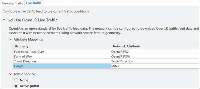

  1. Abra el cuadro de diálogo de propiedades del dataset de red y haga clic en Tráfico > Tráfico en directo.
  2. Marque la casilla Utilizar tráfico en directo de OpenLR para mostrar las propiedades de OpenLR que pueden configurarse en un dataset de red que admita tráfico en directo.
  3. Asigne las propiedades de OpenLR a sus correspondientes atributos del dataset de red como en la tabla siguiente:

  4. Asegúrese de que su portal activo está configurado con tráfico en directo.
    1. Si su portal activo es ArcGIS Online, habilite la extensión de tráfico para su suscripción a ArcGIS Online. Póngase en contacto con el Servicio de atención al cliente de Esri para habilitar la extensión de tráfico.
    2. Si su portal activo es ArcGIS Enterprise, configure un servicio de datos de tráfico para su portal corporativo. Para crear el servicio de datos de tráfico, proporcione las credenciales de una suscripción a ArcGIS Online con la extensión de tráfico en directo.
  5. Haga clic en el botón Portal activo y haga clic en Aceptar para aplicar los cambios.
    El tráfico en directo de OpenLR está configurado y listo para utilizarse mientras se ejecuta un análisis de red.
    Propiedades del tráfico en directo de OpenLR

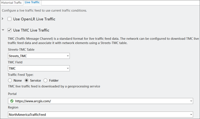

Marque la casilla de verificación Tráfico en directo de TMC para mostrar las propiedades de TMC que pueden configurarse en un dataset de red que admita tráfico en directo.

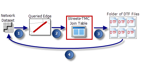

  1. El dataset de red consulta un borde para obtener el tiempo de viaje actual. Esto ocurre cuando una capa de análisis de red se resuelve o cuando el tráfico se dibuja en un mapa.
  2. La información de la entidad de origen de identificación (clase de entidad de origen, entidad de origen y posiciones origen a destino y destino a origen) se usa para buscar uno o más valores de TMC. La búsqueda se realiza con la información que estaba en la Tabla de calles-TMC a la hora de la última generación de red. La Tabla de calles-TMC relaciona las calles con códigos TMC.
    Sumergirse:
    El cuadro rojo alrededor de la Tabla de unión TMC de calles en el diagrama está ahí para resaltar una simplificación exagerada del diagrama. Un dataset de red no hace referencia directamente a la tabla de unión durante el proceso de consulta; eso sería demasiado lento. En su lugar, la información en la tabla de unión se genera en el dataset de red y hace referencia internamente para un procesamiento más rápido. Por consiguiente, cualquier cambio que hace a la tabla TMC de calles no se incorporará en la red hasta que se vuelva a generar.
  3. El dataset de red busca un archivo DTF, que es un archivo binario diseñado para datasets de red, y lee la información de velocidad del recorrido. En la pestaña Tráfico en directo, puede especificar la carpeta en la que residen los archivos DTF descargados haciendo clic en el botón Examinar de la opción Carpeta; o utilizar la opción Servicio para utilizar los feeds de tráfico en directo de ArcGIS Online o un portal de ArcGIS Enterprise que disponga de un proxy para ArcGIS Online.
    Cada archivo DTF se marca con un rango de tiempo válido y contiene los TMC y sus correspondientes velocidades de viaje para el tiempo dado que se abarca. El dataset de red abre un archivo DTF solo si la fecha y la hora para la cual se consulta el eje está dentro del rango de tiempo válido del archivo DTF. En muchos casos, varios archivos DTF tienen rangos de tiempo válido que se encuentran dentro del tiempo consultado. Puede ocurrir cuando el tráfico en vivo incluye predicciones de tráfico de una profundidad determinada, por ejemplo, para las siguientes 12 horas. Si existen varios archivos válidos para la hora consultada, se abre el archivo que se creó inmediatamente antes de la hora que se consulta.
    Sumergirse:
    Únicamente un archivo DTF se abre por solución. Es decir, si existen varios archivos válidos, únicamente uno se usa durante el proceso de resolución. Siempre que el solucionador consulta un eje para una hora y fecha fuera del rango temporal del archivo, intenta recuperar en su lugar el tiempo de viaje de las tablas históricas de tráfico.
  4. Una vez el archivo DTF se abre, el TMC y sus velocidades de viaje asociadas se combinan con el largo del borde consultado para determinar el tiempo de viaje real.

Modificar tráfico en directo de TMC
Siga estos pasos para modificar la configuración del tráfico en vivo de una red:
  1. Abra el cuadro de diálogo Propiedades de dataset de red.
    Descubra cómo abrir el cuadro de diálogo Propiedades de dataset de red
  2. Haga clic en Tráfico.
    Aparecen dos pestañas, Tráfico histórico y Tráfico en vivo. Sin embargo, si el dataset de red que utiliza no se configuró para admitir el tráfico en el momento de su creación, estas pestañas no estarán disponibles.
  3. Haga clic en la pestaña Tráfico en directo y marque la casilla Utilizar tráfico en directo de TMC.
  4. En la lista desplegable Tabla de calles-TMC, elija Tabla de calles-TMC.
    Si su geodatabase no tiene ninguna Tabla de calles-TMC posible válida, la lista desplegable estará vacía.
    Los archivos DTF creados a partir de señales de tráfico almacenan información de la velocidad de viaje mediante el código TMC. La tabla Calles-TMC se refiere a códigos TMC para segmentos de calle o subsecciones de segmentos de calle para que las velocidades de viaje se puedan vincular finalmente a ejes de red. La Tabla de calles-TMC se incluye a menudo con los datos de red adquiridos de un proveedor de datos.
    Más información sobre el esquema y los atributos de una Tabla de calles-TMC
  5. Desde la lista desplegable TMC, seleccione el campo de la Tabla de calles-TMC que contenga los códigos TMC.
  6. En función de la fuente que desee utilizar para los feeds de tráfico en directo, elija entre las siguientes opciones: Servicio o Carpeta.
    La ruta a la carpeta puede ser una ruta del sistema de archivos local o una ruta UNC.

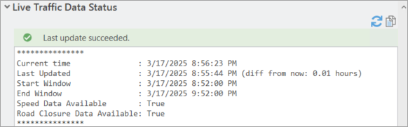

Estado de datos de tráfico en directo
Compruebe si la configuración de los datos de tráfico en directo se ha realizado correctamente y si los datos de tráfico se han actualizado siguiendo los pasos que se indican a continuación:
  2. En función de cómo esté configurado el dataset de red, debería ver una de las opciones siguientes:
    1. En la sección Estado de datos de tráfico en directo, si el dataset de red está configurado con tráfico en directo de OpenLR, debería ver Última actualización realizada correctamente.
      Dataset de red configurado con tráfico en directo LR abierto
    2. Si el dataset de red está configurado con tráfico en directo de TMC, debería ver Fuente de tráfico en directo: TMC.
      Dataset de red configurado con tráfico en directo de TMC
  3. Haga clic en el botón Refrescar estado de datos de tráfico en directo para obtener el último estado de los datos de tráfico en directo.
    Nota:
    La función Actualizar no actualiza los datos de tráfico, sino solo el estado.
