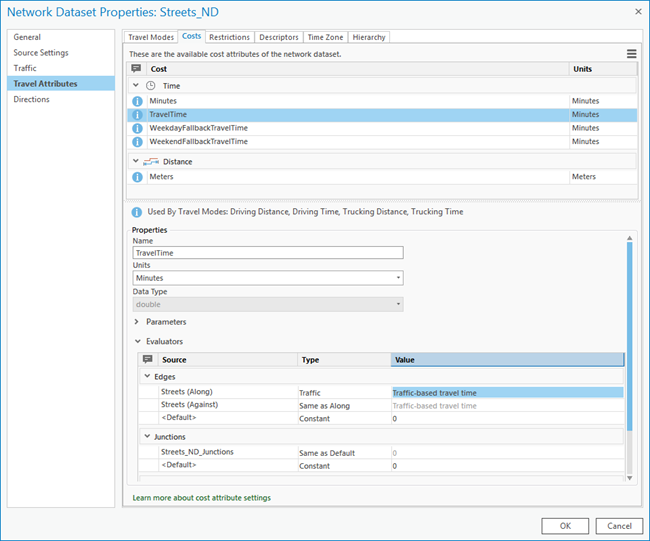

La siguiente captura de pantalla muestra un atributo de coste basado en el tiempo denominado TravelTime, además de un evaluador de tráfico asignado al origen del eje Calles.
Atributo de coste basado en el tiempo en el que el tipo de evaluador es de tráfico

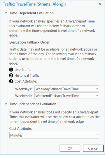

Haga clic en el botón Configuración del tráfico en la celda Valor del evaluador para abrir el cuadro de diálogo de configuración del evaluador de tráfico. Muestra cómo se determina el coste del evaluador de tráfico.
Cuadro de diálogo de configuración del evaluador de tráfico que muestra cómo se determina el coste del evaluador de tráfico
Si el análisis especifica la hora de llegada o salida, el atributo TravelTime usará una evaluación dependiente del tiempo. La sección Evaluación dependiente del tiempo muestra el orden en el que Network Analyst intentará determinar los tiempos de viaje. En primer lugar, usará datos de tráfico en vivo si están configurados y hay archivos DTF disponibles para el día y la hora determinados, así como para un eje concreto. Si la búsqueda de tráfico en vivo no se realizó correctamente, el evaluador vuelve al tráfico histórico y consulta la Tabla de perfiles y Tabla de calles-perfiles para buscar el perfil que represente el tráfico del segmento de un día concreto de la semana. Si encuentra un perfil, usa el multiplicador (en la Tabla de perfiles y el Campo de tiempo de viaje de circulación libre o Campo de velocidad de viaje de circulación libre en la tabla de unión de calles-perfiles para calcular el tiempo de viaje histórico. Sin embargo, si el segmento no tiene ningún perfil para el día concreto o el tiempo consultado no se encuentra en el rango de tiempo del perfil, el evaluador se basa en el atributo alternativo de día laborable o de fin de semana para proporcionar un tiempo de viaje.
El atributo de coste alternativo de la sección Evaluación dependiente del tiempo se divide en días laborable o de fin de semana para que obtenga tiempos de viaje dependientes de una categoría de día de la semana si no hay información sobre el tráfico más específica disponible. Sin embargo, puede elegir que tanto Weekdays como Weekends señalen al mismo atributo de coste si no tiene tiempos de viaje específicos de días laborables y de fin de semana; por ejemplo, ambos podrían señalar al atributo Minutes.
El evaluador de tráfico de eje también hace referencia a un atributo de coste independiente del tiempo. Independiente del tiempo, en este caso, significa que los tiempos de viaje del atributo de red no cambian con la hora del día o el día de la semana. Es decir, el tiempo de viaje del elemento de red no varía, sigue siendo constante a lo largo del día y de la semana. El evaluador de tráfico de eje utiliza el atributo independiente del tiempo si no se especifica un tiempo de llegada o salida en el análisis. El atributo independiente del tiempo también se usa para dar secuencia a las ubicaciones de red en una capa de análisis de problema de generación de rutas para vehículos o en una ruta. La secuencia de ubicaciones de red no se optimiza utilizando datos de tráfico, sin embargo, las rutas entre las ubicaciones de red sí. El atributo de coste de la evaluación independiente del tiempo es Minutes en este ejemplo.

  1. Acceda a los atributos de red del cuadro de diálogo Propiedades de dataset de red.
  2. Haga clic en la pestaña Costes.

  4. Cree un atributo de coste basado en el tiempo y haga que tenga en cuenta el tráfico asignando el tipo de evaluador de tráfico a su eje.
  5. Desde la celda Valor, haga clic en el botón Configuración del tráfico para abrir ese cuadro de diálogo de un evaluador de tráfico.
    Si no se ha configurado el tráfico en vivo, esta opción no estará disponible. Desplace el puntero sobre la opción para ver más información.
  6. Seleccione los atributos de coste dependientes del tiempo en las listas desplegables Weekdays y Weekends.
  7. Seleccione el atributo de coste independiente del tiempo en la lista desplegable Atributo de coste.
  8. Haga clic en Aceptar para guardar la configuración del tráfico.
