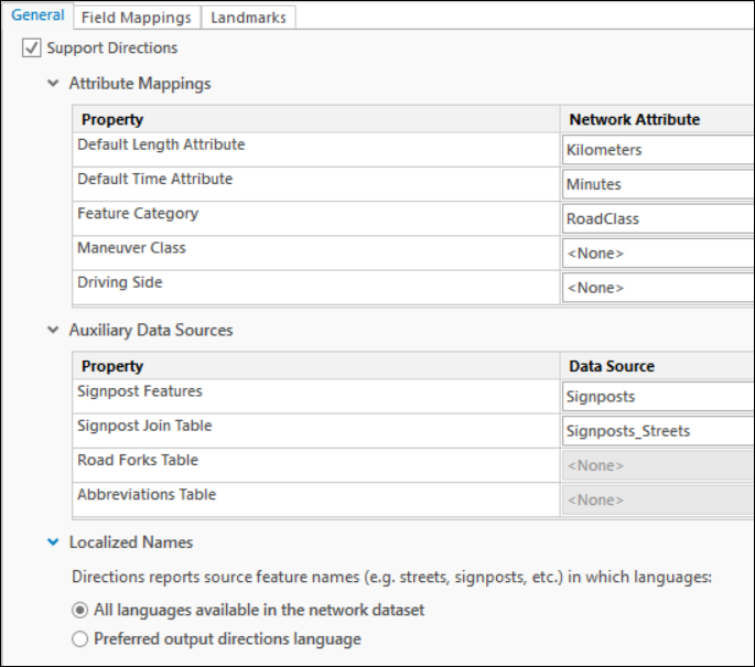

Las indicaciones generadas durante el cálculo de una ruta pueden personalizarse en el nivel del dataset de red. Esto significa que los nombres de calle utilizados para proporcionar información de indicaciones se almacenan con el esquema del dataset de red. Esta configuración se puede modificar para personalizar las indicaciones.
General
Las unidades utilizadas para proporcionar indicaciones y los campos utilizados para identificar las calles se pueden modificar en la pestaña General.
Modificar unidades utilizadas para proporcionar indicaciones y campos utilizados para identificar calles en la pestaña General
Asignaciones de atributos
Las siguientes opciones están disponibles en Asignaciones de atributos:
  • Atributo de longitud predeterminado: calcula la longitud de cada segmento de la ruta para la que se proporcionan indicaciones. Se puede seleccionar cualquier atributo de coste como atributo de longitud. ArcGIS busca automáticamente ene los atributos de red e intenta asignar el atributo de coste pertinente.
  • Atributo de tiempo predeterminado: calcula el tiempo que se tarda en recorrer cada segmento al proporcionar indicaciones.
  • Categoría de entidad: proporciona indicaciones específicas para los diferentes tipos de carreteras y otras entidades lineales. Es un atributo de descriptor de tipo entero cuyos valores son:
    Valores de clase de camino

  • Clase de maniobra: identifica las indicaciones de conducción de carreteras secundarias pequeñas que están dentro o son adyacentes a la intersección de calles. Es un atributo de descriptor de tipo entero cuyos valores se muestran en la siguiente tabla:
    Valores de clase de maniobra
    Valor de clase de maniobra
    Tipo de clase de maniobra
    Descripción
    Predeterminado
    El valor predeterminado asignado a las calles ajenas a las intersecciones entre calles.
    Interno a la intersección
    Segmentos de calle internos a una intersección de carreteras de doble digitalización.
    Maniobra
    Segmentos de calle que forman un carril de conexión de giro (que se encuentra con frecuencia en lugares en los que las calles se intersecan en un ángulo cerrado).
  • Lado de conducción: indica el lado de la carretera por el que suelen circular los vehículos en la región. Por ejemplo, en las carreteras de Canadá, los vehículos circulan por la derecha; en las carreteras de Australia, los vehículos circulan por la izquierda. Establecer esta propiedad permite una salida de indicaciones mejorada, puesto que se reportan detalles que dependen del lado de la carretera por el que circulen los vehículos (por ejemplo, desplazarse en sentido horario o antihorario por una rotonda), y además se suprimen las instrucciones de bifurcaciones consideradas redundantes. El lado de conducción del segmento de calle se representa como un valor entero que pertenece a los siguientes valores de dominio:
    • 0: lado de conducción no especificado/no definido
    • 1: lado de conducción derecho
    • 2: lado de conducción izquierdo

Nombres localizados
En esta sección, puede seleccionar el idioma de las indicaciones de salida para que los nombres de las entidades de origen (por ejemplo, nombres de calles y postes indicadores) aparezcan en el idioma seleccionado o en todos los idiomas disponibles. Las opciones disponibles son:
  • Todos los idiomas disponibles en el dataset de red
  • Idioma de indicaciones de salida preferido
Antes de elegir la opción Idioma de indicaciones de salida preferido, defina la propiedad Idioma de la pestaña Asignaciones de campos para cada nombre principal y alternativo de un origen de eje. Consulte la siguiente sección, Nombres principales y alternativos, para ver los requisitos del campo de idioma de sus datos.
