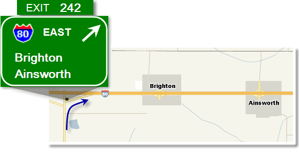

Los postes indicadores proporcionan el tipo de información direccional que puede encontrarse en las señales de tráfico de las autopistas, tal como números de salidas, carreteras de conexión y principales destinos que se pueden alcanzar mediante éstas. Si tiene datos de postes indicadores, puede usarlos para mejorar las indicaciones de ruta generadas por la ArcGIS Network Analyst extension. Por ejemplo, la señal de tráfico de la imagen siguiente informa a los conductores en dirección norte que, si toman la salida 242, entrarán en el lado este de la Interestatal 80, que conecta con Brighton y Ainsworth.
Ejemplo de un poste indicador

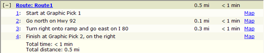

Se creó una ruta corta a lo largo de la flecha en la imagen anterior y las indicaciones, con y sin postes indicadores, se comparan a continuación. El tercer paso en cada caso muestra la diferencia:
Indicaciones sin postes indicadores

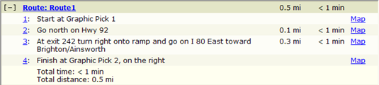

Indicaciones con postes indicadores
Un conductor que use el segundo conjunto de indicaciones puede evitar dar un giro equivocado al hacer coincidir más información de las indicaciones con la señal que se encuentra en la carretera.

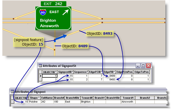

Las siguientes tablas de imagen y atributos ilustran cómo se puede modelar el signo verde:
Entidades e ObjectID correspondientes que se utilizan para elaborar modelos del poste indicador
Tenga en cuenta que los campos de idioma se eliminaron de la tabla de atributos Poste indicador en esta imagen.
  • La entidad de poste indicador (simbolizada como la flecha azul gruesa) da indicaciones para un giro en dos entidades de calle, por lo tanto, dos registros representan el poste indicador en la tabla de calles del poste indicador.
  • Dado que el ObjectID de la entidad de poste indicador es 15, el SignpostID de ambos registros de la tabla es 15.
  • EdgeFCID se refiere a un identificador de clase de entidad generado por el sistema que se asigna automáticamente a una clase de entidad cuando se crea. A la clase de entidad de calles de este ejemplo se le asignó el valor 7.
  • EdgeFID se refiere al ObjectID de una entidad de calle única en la clase de entidad de calles.
  • Puesto que la entidad de postes indicadores comienza en la calle 8489, el valor de Secuencia para ese registro es 1.
  • Puesto que la entidad de postes indicadores acaba en la calle 8493, el valor de Secuencia es 2 (también se pudo haber asignado el valor 0 al último eje).
  • Como la calle 8489 se digitalizó de sur a norte, en la misma dirección que el poste indicador, los valores de EdgeFrmPos y EdgeToPosition son 0 y 1, respectivamente. Lo mismo es cierto para la calle 8493. Sin embargo, si la dirección digitalizada de la calle fuera contra la dirección del poste indicador, los valores 0 y 1 se cambiarían.
