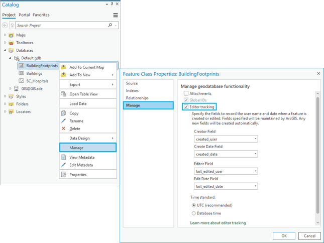

  2. En el panel Catálogo, haga clic con el botón derecho en el dataset en el cual desee realizar el rastreo de las ediciones y haga clic en Administrar.
    Se abre el cuadro de diálogo Propiedades con la pestaña Administrar activa.
  3. Haga clic en la casilla Rastreo del editor para habilitar el rastreo del editor.
    Los campos para registrar la información de nombre de usuario y fecha se rellenan con una configuración predefinida.
    Más información sobre cómo se registran los nombres de usuario y los valores
    Opción de rastreo del editor en la pestaña Administrar en el cuadro de diálogo Propiedades de clase de entidad
  4. Haga clic en Aceptar para aceptar todos los ajustes predeterminados o predefinidos.
El rastreo del editor está habilitado para el dataset.

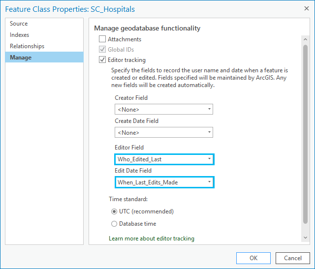

  • Seleccione la información que desea rastrear. Por ejemplo, si solo desea rastrear el nombre del último usuario en editar la entidad y cuándo se realizaron estas ediciones, solo necesita especificar los ajustes Campo Editor y Campo Fecha de edición. Puede establecer Campo Creador y Campo Fecha de creación en <None> en la lista desplegable o dejarlos en blanco.
  • Elija qué campos se utilizarán para almacenar la información de rastreo del editor. Por ejemplo, si no desea utilizar los nombres de campo predeterminados para el rastreo del editor, tiene dos opciones:
    • Cree un campo al habilitar el rastreo del editor usando la opción Agregar nuevo campo en la lista desplegable y escribiendo el nombre de campo. Por ejemplo, se proporcionan los nombres de campo Who_Edited_Last y When_Last_Edits_Made para crear campos usando un formato de nombre específico. Cuando el rastreo del editor está habilitado, los campos especificados que no existan se crearán automáticamente.
      Personalizar los campos utilizados para almacenar información de rastreo del editor cuando se ha habilitado el rastreo del editor

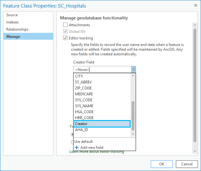

    • Haga referencia a un campo existente en el dataset, por ejemplo Creator, a partir de los campos disponibles en la lista desplegable. Solo se muestran los campos que coincidan con los tipos de datos esperados.
      • Para utilizar un campo existente para almacenar el nombre del usuario que creó o que editó finalmente los datos, debe hacer referencia a un campo con un tipo de datos definido como cadena de caracteres (por ejemplo, Texto).
      • Para utilizar un campo existente para almacenar la fecha de creación o última modificación de la entidad, debe hacer referencia a un campo con un tipo de datos de campo Fecha de baja precisión.
      Personalizar los campos de rastreo del editor haciendo referencia a un campo existente cuando el rastreo del editor está habilitado

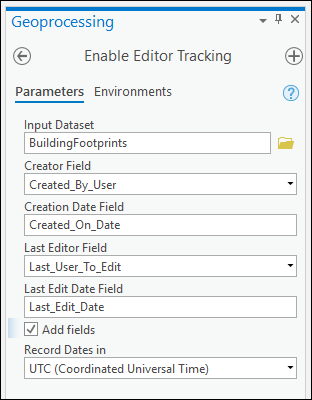

Puede utilizar la herramienta de geoprocesamiento Habilitar rastreo del editor para habilitar el rastreo del editor en campos nuevos o existentes. Además, puede ejecutar la herramienta en un dataset con el rastreo del editor habilitado para realizar un rastreo de la información adicional. Por ejemplo, si el rastreo del editor está configurado para el rastreo del creador y la fecha de creación, esta herramienta se puede usar para incluir el editor y la fecha de la última edición.
Para cambiar el rastreo de un campo a otro, o cambiar entre UTC y la hora de la base de datos, primero use la herramienta Deshabilitar rastreo del editor en el dataset y vuelva a habilitar el rastreo del editor con la configuración necesaria.
Puede utilizar la herramienta de geoprocesamiento Habilitar rastreo del editor para habilitar el rastreo del editor.
