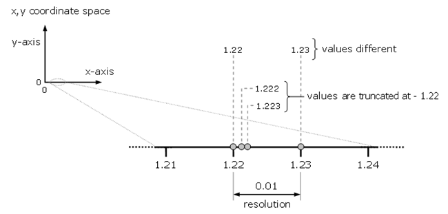

La resolución representa el detalle en el cual una clase de entidad registra la ubicación y la forma de las entidades geográficas. Es la distancia mínima, en unidades de mapas, que separa valores x y valores y únicos en las coordenadas de la entidad. Por ejemplo, si una referencia espacial tiene una resolución x,y de 0,01, las coordenadas x 1,22 y 1,23 se pueden almacenar como valores de coordenadas separados pero las coordenadas x 1,222 y 1,223 se almacenan como 1,22. Se ilustra en la imagen que aparece a continuación: El dígito final en el último par de coordenadas x se trunca porque el cambio en el valor es menor que la resolución x,y. Los mismo se aplica para las coordenadas y.
La resolución define valores x e y únicos
