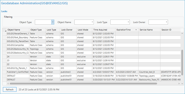

Vista Bloqueos
La vista Bloqueos permite ver los bloqueos aplicados a los objetos de la geodatabase corporativa de los cuales es propietario del dataset, propietario de la versión tradicional o administrador de la geodatabase. Las columnas de estos objetos de geodatabase reflejan las propiedades de cada bloqueo adquirido.
Vista Bloqueos del cuadro de diálogo Administración de geodatabase
Estas propiedades de bloqueo incluyen lo siguiente:
  • Object Name—Nombre del objeto que se está bloqueando.
  • Object Type—Tipo de objeto que se bloquea, como una tabla, clase de entidad o versión.
  • Lock Type—Los tipos de bloqueo se utilizan para proporcionar acceso a datos concurrentes a la vez que se protegen los datos. Dependiendo del tipo de registro del dataset y de la operación, se pueden aplicar los siguientes tipos de bloqueo:
    • Bloqueos Schema: se utiliza cuando se ejecuta una operación que depende del esquema de un objeto. Por ejemplo, se adquiere un bloqueo de esquema compartido en cualquier momento en que se abre un dataset en ArcGIS Pro. Por defecto, el bloqueo de esquema está habilitado en los objetos bloqueados por servicios para evitar modificaciones en los esquemas del dataset de origen mientras el servicio se está ejecutando.
    • Bloqueos State: la geodatabase corporativa mantiene los bloqueos de estado cuando se accede a un dataset versionado tradicional para evitar que los estados se eliminen o modifiquen mientras una aplicación cliente accede o utiliza el estado.
    • Bloqueos Version: se adquiere un version tipo de bloqueo a partir de la edición de un dataset versionado tradicional desde una conexión de base de datos o de la visualización o edición de un dataset versionado en rama desde un servicio.
      Nota:
      Solo los bloqueos Version adquiridos a partir de la visualización o edición de un servicio versionado en rama rellenan las columnas ExpirationTime, Service Name y Session ID.
    • Bloqueos OID Reservation: se adquiere un bloqueo OID Reservation cuando se edita un dataset versionado en rama.
      Nota:
      OID Reservation Los tipos de bloqueo no incluyen valores para las columnas Lock Mode, Time Acquired o ExpirationTime.
  • Lock Owner—El usuario que está accediendo o modificando el objeto que genera el bloqueo.
  • Lock Mode—El modo de bloqueo determina el tipo de acceso permitido para el propietario del bloqueo y para los usuarios concurrentes del objeto bloqueado. El modo de bloqueo difiere según la operación que se esté realizando y el tipo de versionado del dataset. Los siguientes modos de bloqueo están disponibles en una geodatabase:
    • Bloqueo Shared: las operaciones que permiten a más de un usuario acceder a un objeto o leer un objeto requieren un bloqueo compartido. Un bloqueo compartido impide que cualquier otra operación obtenga un bloqueo exclusivo.
    • Bloqueo Exclusive: las operaciones que modifican un objeto (por ejemplo, INSERT, UPDATE o DELETE) y deben evitar que usuarios concurrentes accedan al objeto o lo actualicen requieren un bloqueo exclusivo. Un bloqueo exclusivo impide que cualquier otra operación adquiera un bloqueo en ese objeto hasta que se libere el bloqueo exclusivo.
  • Time Acquired—Fecha y hora en que se adquirió el bloqueo en un objeto.
  • Service Name—Nombre del servicio que provocó la adquisición del bloqueo. Como se ha indicado anteriormente, este campo se rellena únicamente para servicios versionados en rama. Otros servicios Web adquieren bloqueos en objetos de la geodatabase, pero los nombres del servicio no aparecen en esta interfaz.
  • ExpirationTime—Fecha y hora en que finalizará el bloqueo de estado. Si el bloqueo caduca, es posible que la entrada de bloqueo siga estando presente en la base de datos, aunque no bloquearía la adquisición de otro bloqueo. El bloqueo se eliminará de la base de datos una vez que se adquiera otro bloqueo válido contra la versión. El tiempo de caducidad del bloqueo se extiende mientras la sesión aún está activa.
  • Session ID—El sessionID generado por el cliente es un valor GUID establecido para la duración de la sesión en la versión y representa el token utilizado para bloquear la versión.
