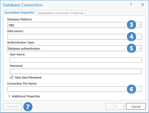

Agregue una conexión de base de datos usando el cuadro de diálogo Conexión de base de datos o la herramienta de geoprocesamiento Crear conexión de base de datos.
Siga los pasos que se indican a continuación para conectarse a una base de datos de Db2 desde el cuadro de diálogo Conexión de base de datos en ArcGIS Pro.
Cuadro de diálogo Conexión de base de datos
  1. Abra el panel Catálogo en ArcGIS Pro.
  2. Haga clic con el botón derecho en Bases de datos o en una carpeta de Carpetas y haga clic en Nueva conexión de base de datos.
  3. Elija DB2 en la lista desplegable Plataforma de base de datos.
  4. Introduzca el nombre del origen de datos en el cuadro de texto Origen de datos. Si no está catalogada la base de datos, utilice la siguiente sintaxis para conectarse:
HostName=;Port=;Database=;
Especifique el host, el puerto y el nombre de base de datos apropiados para su conexión.
Por ejemplo, si su base de datos Db2 está en un cubo de servidor que se comunica a través del puerto DBMS 50000, y el nombre de la base de datos es spatialdata, la cadena de conexión será:
HostName=cube;Port=50000;Database=spatialdata;
Tras validar la conexión o crear el archivo de conexión de la base de datos, el número de puerto y el nombre de la base de datos aparecerán en Propiedades adicionales.
  1. Elija el tipo de autenticación que hay que utilizar al conectarse a la base de datos: autenticación de base de datos o Autenticación del sistema operativo.
    • Si selecciona Autenticación del sistema operativo, no necesita escribir un nombre de usuario y contraseña; la conexión se realiza mediante el nombre de inicio de sesión y contraseña que se utilizan para iniciar sesión en el sistema operativo. Si el inicio de sesión que se utiliza para el sistema operativo no es un inicio de sesión para base de datos válido, la conexión falla.
    • Si selecciona Autenticación de la base de datos, debe proporcionar un nombre y contraseña válidos en el cuadro de texto Nombre de usuario y Contraseña, respectivamente. Los nombres de usuario pueden tener un máximo de 30 caracteres.
      Desactive Guardar nombre de usuario y contraseña si prefiere no guardar su información de inicio de sesión como parte de la conexión, lo que le puede ayudar a mantener la seguridad de la base de datos. Sin embargo, al hacerlo, deberá proporcionar un nombre de usuario y contraseña cada vez que se conecte.
    Nota:
    La opción Guardar nombre de usuario y contraseña debe estar activada para los archivos de conexión que usan la autenticación de la base de datos para proporcionar servicios web de ArcGIS con acceso a la base de datos y para realizar búsquedas en ArcGIS Pro para localizar los datos a los que se accedió a través de este archivo de conexión.
  2. Proporcione el nombre del archivo de conexión en el campo Nombre del archivo de conexión.
    Se crea un nombre predeterminado basado en los valores de las propiedades de conexión. Puede utilizar el predeterminado o proporcionar un nombre de archivo más descriptivo.
    Este es el nombre que aparecerá en el panel Catálogo y la vista, y el nombre del archivo .sde almacenado en el disco.
  3. Haga clic en Validar para confirmar que la información de conexión es válida y que la base de datos está accesible.
    Si la base de datos contiene una geodatabase y la conexión es válida, la pestaña Propiedades de geodatabase pasa a estar activa. Si es preciso, puede modificar las propiedades de la conexión a la geodatabase de modo que se conecte a una versión tradicional distinta de la versión predeterminada, configurar la conexión como una conexión de versión en rama o conectarse a un momento histórico.
  4. Haga clic en Aceptar para crear el archivo de conexión.
Aparece una conexión de base de datos en Bases de datos en el panel Catálogo y se crea un archivo de conexión (.sde) en el directorio del proyecto de ArcGIS Pro.
