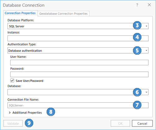

Siga los pasos que se indican a continuación para conectarse a una base de datos de SQL Server desde el cuadro de diálogo Conexión de base de datos en ArcGIS Pro.
Abra el panel Catálogo en ArcGIS Pro.
Haga clic con el botón derecho en Bases de datos o en una carpeta de Carpetas y haga clic en Nueva conexión de base de datos.
Elija SQL Server de la lista desplegable Plataforma de base de datos.
Indique el nombre de la instancia de SQL Server en el cuadro de texto Instancia.
Los ejemplos incluyen lo siguiente:
En el caso de una instancia de terra\gis denominada SQL Server, escriba terra\gis en el cuadro de texto Instancia.
Si utiliza una instancia predeterminada de SQL Server, puede especificar el nombre de la instancia o la dirección IP del servidor en el cuadro de texto Instancia. Si está especificando una dirección IPV6, escriba la dirección entre corchetes. Por ejemplo, si la dirección IPV6 del servidor es 2000:ab1:0:2:f333:c432:55f6:d7zz, escriba [2000:ab1:0:2:f333:c432:55f6:d7zz] en el cuadro de texto Instancia.
Si la base de datos de SQL Server está escuchando en un puerto diferente del puerto predeterminado (1433), puede incluir el número de puerto en la instancia. Por ejemplo, si la instancia de SQL Server se llama basset\spatial y está escuchando en el puerto 61000, escriba basset\spatial,61000 en el cuadro de texto Instancia. También puede especificar el número de puerto mediante la propiedad Puerto. (Consulte el paso 8 a continuación).
Para una instancia de Amazon RDS for SQL Server, la instancia estará en el formato
<database_instance_identifier>.<region_id>.rds.amazonaws.com. Proporcionó el identificador de instancia de la base de datos al crear el servicio de base de datos relacional. El Id. de región es el identificador asignado por AWS a la región de AWS donde se ejecuta la instancia.Si se trata de una instancia de Google Cloud SQL for SQL Server, proporcione la dirección IP pública de la instancia en el cuadro de texto Instancia.
Para una instancia de Microsoft Azure SQL Managed Instance o de Microsoft Azure SQL Database, proporcione el nombre del servidor en el cuadro de texto Instancia. Por ejemplo, si el nombre del servidor es cloudy4u.dbid123.database.windows.net, escriba cloudy4u.dbid123.database.windows.net en el cuadro de texto Instancia.
Si su instancia de SQL Server utiliza clústeres de conmutación por error, puede agregar condiciones a la cadena de caracteres de la instancia para aprovechar la instancia redundante.
Puede incorporar más condiciones al nombre de la instancia para solicitar conexiones cifradas a la instancia de SQL Server.
Elija el tipo de autenticación que hay que utilizar al conectarse a la base de datos.
Las opciones de Microsoft Entra ID solo se admiten al conectarse a Azure SQL Database o Azure SQL Managed Instance.
Autenticación del sistema operativo: no necesita proporcionar un nombre de usuario y contraseña; la conexión se realiza mediante el nombre de inicio de sesión y contraseña que se utilizan para iniciar sesión en el sistema operativo. Si el inicio de sesión que se utiliza para el sistema operativo no es un inicio de sesión para base de datos válido, la conexión falla.
Autenticación de la base de datos: debe proporcionar un nombre y contraseña de base de datos válidos en el cuadro de texto Nombre de usuario y Contraseña, respectivamente.
MFA de Microsoft Entra: debe proporcionar el nombre de usuario de Entra ID, pero no la contraseña. Cuando se conecta, se le envía un código en un mensaje de texto, correo electrónico o dispositivo MFA; también puede utilizar un examen de huella digital para la autenticación. Esta segunda parte del proceso de autenticación varía dependiendo de cómo se configuren los protocolos de red y autenticación.
No puede registrar una conexión de base de datos que utilice MFA de Microsoft Entra con un sitio de ArcGIS Server.
Contraseña de Microsoft Entra: debe proporcionar un nombre de usuario y una contraseña válidos de Entra ID en los cuadros de texto Nombre de usuario y Contraseña, respectivamente.
Microsoft Entra Integrated: no es necesario que proporcione un nombre de usuario y una contraseña; la conexión se realiza mediante el nombre de usuario y la contraseña utilizados para iniciar sesión en el sistema operativo. Si el inicio de sesión que se utiliza para el sistema operativo no es un inicio de sesión para Entra ID válido, la conexión falla.
Nota:
La opción Guardar nombre de usuario y contraseña debe estar activada para los archivos de conexión que usan la autenticación de la base de datos o la autenticación de contraseña de Entra para proporcionar servicios web de ArcGIS con acceso a la base de datos o si necesita buscar en ArcGIS Pro para localizar los datos a los que se accedió a través de este archivo de conexión.
Fuera de ArcGIS, puede crear nombres de usuario que contienen caracteres especiales en SQL Server. Estos nombres de usuario se deben delimitar siempre que se usen. ArcGIS agregará el delimitador automáticamente cuando se pase a SQL Server; no necesita incluir delimitadores con el nombre de usuario. Por ejemplo, si su nombre de usuario es map.user, escriba map.user, no "map.user" en el cuadro de texto Nombre de usuario. Para obtener más información sobre los identificadores normales y delimitados, consulte la documentación de SQL Server.
En el cuadro de texto Base de datos, elija el nombre de la base de datos específica a la que desea conectarse en la instancia.
Nota:
Cuando utilice un modelo de usuario de base de datos contenida o se conecte a Microsoft Azure SQL Database como cualquier usuario que no sea el administrador de la base de datos, deberá escribir el nombre de la base de datos en el cuadro de texto Base de datos.
Proporcione el nombre del archivo de conexión en el campo Nombre del archivo de conexión.
Se crea un nombre predeterminado basado en los valores de las propiedades de conexión. Puede utilizar el predeterminado o proporcionar un nombre de archivo más descriptivo.
Este es el nombre que aparecerá en el panel Catálogo y la vista, y el nombre del archivo
.sdealmacenado en el disco.Si lo desea, expanda la sección Propiedades adicionales y especifique parámetros de conexión adicionales, además de los requeridos en los pasos anteriores.
Puerto: si la instancia de SQL Server se comunica por medio de un puerto que no es el predeterminado, elija este parámetro del menú desplegable Propiedad y proporcione el puerto correcto en el campo Valor.
Cifrar: permite el cifrado SSL en la conexión. Los valores admitidos son
YesoNo.TrustServerCertificate: permite el cifrado sin necesidad de un certificado de cliente. Los valores admitidos son
YesoNo.ApplicationIntent: permite el enrutamiento de solo lectura si el usuario se conecta a un adaptador de escucha AlwaysOn y se ha configurado el enrutamiento de solo lectura. Los valores admitidos son
READONLYoREADWRITE.MultisubnetFailover: permite una conmutación por error más rápida para todos los grupos de disponibilidad y e instancias de clúster de conmutación por error en SQL Server, además de reducir de manera significativa el tiempo de conmutación por error de topologías Always On individuales y de múltiples subredes. Los valores admitidos son
YesoNo.
Haga clic en Validar para confirmar que la información de conexión es válida y que la base de datos está accesible.
Si la base de datos contiene una geodatabase y la conexión es válida, la pestaña Propiedades de geodatabase pasa a estar activa. Si es preciso, puede modificar las propiedades de la conexión a la geodatabase de modo que se conecte a una versión tradicional distinta de la versión predeterminada, configurar la conexión como una conexión de versión en rama o conectarse a un momento histórico.
Haga clic en Aceptar para crear el archivo de conexión.
Aparece una conexión de base de datos en Bases de datos en el panel Catálogo y se crea un archivo de conexión (.sde) en el directorio del proyecto de ArcGIS Pro.
