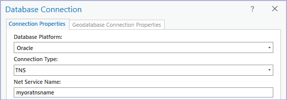

    • TNS: elija esta opción si ha configurado el cliente de Oracle para que utilice conexiones TNS en cada equipo cliente de ArcGIS.
      En el campo Nombre de servicio de red, escriba el nombre del servicio de red que ha definido en el archivo tnsnames.ora.
      En el ejemplo siguiente, el nombre del servicio de red se define como myoratnsname en el archivo tnsnames.ora:
      Conexión a Oracle mediante el nombre del servicio de red myoratnsname

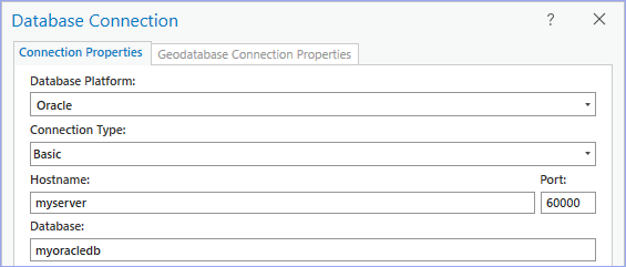

  5. Si utiliza el tipo de conexión básica, proporcione la información siguiente:
    1. Si la instancia de Oracle no está escuchando en el número de puerto Oracle predeterminado, escriba el número de puerto no predeterminado en el campo Puerto.
    2. Introduzca una de las opciones siguientes en el cuadro de texto Nombre de host:
      • El nombre del servidor Oracle, por ejemplo, myserver.
      • La dirección IP del servidor Oracle, por ejemplo, 10:10:10:10. En las direcciones IPV6, ponga la dirección entre corchetes; por ejemplo, [4000:ab5:0:0:f666:d191:77f5:e2bd].
      • Una URL que contenga el nombre del servidor , por ejemplo, //myserver.
    3. Escriba el Id. o el nombre del servicio Oracle en el campo Base de datos.
    En el ejemplo siguiente, el nombre del servidor Oracle es myserver, el nombre del servicio Oracle es myoracledb y la comunicación tiene lugar a través del puerto 60000.
    Conexión a una base de datos Oracle mediante el uso de información de Easy Connect correspondiente a un servidor llamado myserver y un servicio denominado myoracledb por medio de un puerto no predeterminado de 60000
