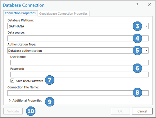

Siga los pasos que se indican a continuación para conectarse a SAP HANA desde el cuadro de diálogo Conexión de base de datos.
Cuadro de diálogo Conexión de base de datos
  1. Abra el panel Catálogo en ArcGIS Pro.
  2. Haga clic con el botón derecho en Bases de datos o en una carpeta de Carpetas y haga clic en Nueva conexión de base de datos.
  3. Elija SAP HANA en la lista desplegable Plataforma de base de datos.
  4. En el cuadro de texto Fuente de datos, escriba uno de los siguientes:
    • El nombre de servidor SAP HANA y el número de puerto SQL utilizados para comunicarse con la base de datos separados por dos puntos (:). Por ejemplo, si el nombre totalmente calificado de su servidor de SAP HANA es miservidor.red.com y SAP HANA se comunica a través del puerto 98765, escriba miservidor.red.com:98765. Si lo desea, puede establecer un número de puerto en Propiedades adicionales. (Consulte el paso 9 a continuación).
    • El nombre de fuente de datos que configuró para el controlador ODBC.
  5. Utilice la autenticación de base de datos para el tipo de autenticación.
    No se admite la autenticación de sistema operativo.
  6. Proporcione un nombre de usuario y contraseña válidos para la base de datos en los cuadros de texto Nombre de usuario y Contraseña, respectivamente.
  7. Si prefiere no guardar la información de inicio de sesión como parte de la conexión, desactive Guardar nombre de usuario y contraseña;
    hacerlo puede ayudar a garantizar la seguridad de la base de datos. Sin embargo, al hacerlo, deberá proporcionar un nombre de usuario y contraseña cada vez que se conecte desde ArcGIS Pro.
    Nota:
    La opción Guardar nombre de usuario y contraseña debe estar activada para los archivos de conexión que registre con un sitio de ArcGIS Server o si desea buscar para localizar datos a los que se accede a través de este archivo de conexión.
  8. Proporcione el nombre del archivo de conexión en el campo Nombre del archivo de conexión.
    Se crea un nombre predeterminado basado en los valores de las propiedades de conexión. Puede utilizar el predeterminado o proporcionar un nombre de archivo más descriptivo.
    Este es el nombre que aparecerá en el panel Catálogo y la vista, y el nombre del archivo .sde almacenado en el disco.
  9. Si lo desea, expanda la sección Propiedades adicionales para especificar un parámetro de conexión y un valor.
    Consulte la documentación de SAP HANA para obtener información sobre los parámetros de conexión adicionales y opcionales.
  10. Haga clic en Validar para confirmar que la información de conexión es válida y que la base de datos está accesible.
    Si la base de datos contiene una geodatabase y la conexión es válida, la pestaña Propiedades de geodatabase pasa a estar activa.
  11. Haga clic en Aceptar para crear el archivo de conexión.
Aparece una conexión de base de datos en Bases de datos en el panel Catálogo y se crea un archivo de conexión (.sde) en el directorio del proyecto de ArcGIS Pro.
