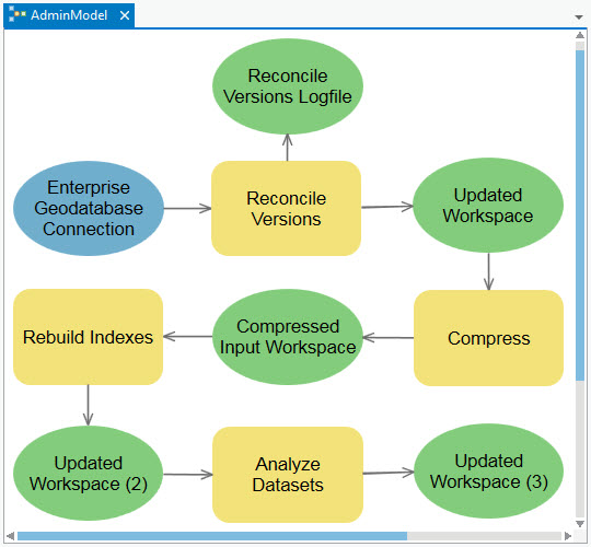

Modelo
Si coloca todas estas herramientas de geoprocesamiento en un modelo en ModelBuilder, el resultado será similar al siguiente:
Modelo del flujo de trabajo de administración de versiones recomendado
Para ejecutar este flujo de trabajo como tarea nocturna, puede ejecutar estas herramientas como un script de Python y crear una tarea programada en Windows.
