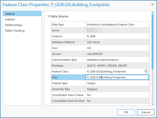

Establecer alias
Cuando crea una tabla o clase de entidad en la geodatabase, puede asignarle un alias. Un alias es un nombre alternativo. Si asigna un alias a una tabla o clase de entidad, este es el nombre que los usuarios ven cuando la agregan al mapa. Los usuarios pueden buscar el nombre de la tabla o clase de entidad en la pestaña Fuente del cuadro de diálogo Propiedades de clase de entidad.
Cuando crea una clase de entidad o una tabla en una geodatabase usando las herramientas de geoprocesamiento, no hay ningún parámetro para especificar el alias. Sin embargo, puede definir un alias para la clase de entidad o la tabla en la pestaña Fuente del cuadro de diálogo Propiedades de clase de entidad.
  1. Haga clic con el botón derecho en la clase de entidad o tabla en el panel Catálogo.
  2. Haga clic en Propiedades.
  3. Haga clic en la pestaña Fuente.
  4. Haga clic en la propiedad Alias para habilitar la edición del nombre.
    Editar la propiedad Alias de una clase de entidad o tabla
  5. Escriba un alias y haga clic en Aceptar para definir el alias para esa clase de entidad o tabla.

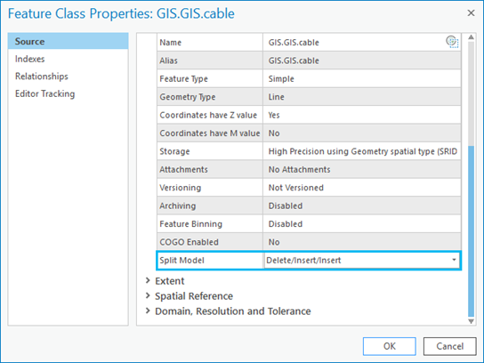

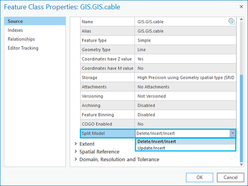

El modelo de división de una clase de entidad se puede establecer utilizando uno de los dos métodos siguientes:
  • Propiedades de clase de entidad: en la pestaña Fuente del cuadro de diálogo Propiedades de clase de entidad, desplácese hacia abajo hasta Modelo de división. Al hacer clic en la celda que aparece junto a Modelo de división, se habilita un menú desplegable. Al elegir un modelo de división de la lista, se rellena la herramienta de geoprocesamiento Definir modelo de división de clase de entidad y se ejecuta en segundo plano.
    Opciones del menú desplegable Modelo de división de clase de entidad

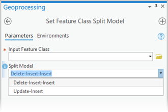

  • Herramienta Definir modelo de división de clase de entidad: utilice la herramienta de geoprocesamiento Definir modelo de visión de clase de entidad para cambiar el modelo de división de una clase de entidad.

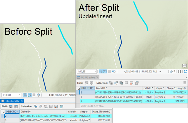

Actualizar/insertar
De forma predeterminada, se define un modelo de división Actualizar/insertar en las clases de entidad cuando se crean. Por tanto, cuando una entidad dentro de esta clase de entidad se divide durante la edición, la entidad original se actualiza, convirtiéndose en la entidad más grande, y la entidad más pequeña se inserta como una nueva fila en la tabla.
Ejemplo (Actualizar/insertar):
La siguiente imagen ilustra el antes y el después cuando un cable sencillo, OBJECTID 2, se divide dentro de la clase de entidad de cable y cuando el modelo de división está definido en el valor predeterminado, Actualizar/insertar. Antes de la división, la primera fila está seleccionada, OBJECTID 2, y la herramienta de edición de divisiones se utiliza para dividir esta entidad seleccionada. Tras la división, fíjese en que la primera fila, OBJECTID 2, permanece y que su geometría y el valor de atributo OBJECTID se han actualizado. Muestra que OBJECTID 2 contiene la entidad más grande tras la división, y que la entidad más pequeña se ha insertado como una fila nueva en la tabla con un OBJECTID de 5. Tras la división, OBJECTID 2 y OBJECTID 5 tienen la misma longitud total que la longitud original de OBJECTID 2 antes de la división.
Antes y después con el modelo de división Actualizar/insertar

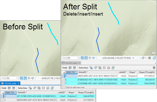

Eliminar/insertar/insertar
Una vez el modelo de división se ha definido como Eliminar/insertar/insertar para una clase de entidad, cuando una clase de entidad de esta clase de entidad se divide durante la edición, la operación de división resulta en una eliminación de la entidad original que se dividió, seguido de la inserción de ambas partes de la entidad dividida como entidades nuevas con dos filas nuevas en la tabla.
Nota:
Toda clase de entidad con un modelo de división definido como Eliminar/insertar/insertar no se abrirá en versiones anteriores a ArcGIS Pro 2.6 o ArcGIS Enterprise 10.8.1.
Ejemplo (Eliminar/insertar/insertar):
La siguiente imagen ilustra el antes y el después cuando un cable sencillo, OBJECTID 2, se divide dentro de la clase de entidad de cable y el modelo de división tiene el valor Actualizar/insertar. Antes de la división, la herramienta de geoprocesamiento Definir modelo de división de clase de entidad se ejecutó para cambiar el modelo de división a Eliminar/insertar/insertar. La primera fila está seleccionada, OBJECTID 2, y la herramienta de edición de divisiones se utiliza para dividir esta entidad seleccionada. Tras la división, fíjese en que la primera fila, OBJECTID 2, se ha eliminado y que se han insertado dos filas nuevas, OBJECTID 6 y OBJECTID 7. Tras la división, las dos entidades nuevas que se insertaron tienen la misma longitud total que la longitud de la entidad original antes de la división.
Antes y después de una edición con el modelo de división Eliminar/insertar/insertar
Precaución:
Si el modelo de división se define como Eliminar/insertar/insertar en una clase de entidad que se ha registrado como versionada y la misma entidad se divide de dos formas dentro de dos versiones (por ejemplo, las versiones predeterminada y secundaria), no se mostrará ningún conflicto, puesto que la entidad original se eliminó y se insertaron dos entidades nuevas. Por tanto, la versión secundaria terminará conteniendo todas las variantes de la entidad dividida en la conciliación. Si se usa el modelo de división predeterminado Actualizar/insertar, la misma entidad se divide de dos formas dentro de dos versiones y se generaría un conflicto actualizar/actualizar, que alertaría al usuario de que hay algo mal en las ediciones realizadas.
Propiedades de la clase de entidad
El modelo de división de la clase de entidad se puede visualizar desde la pestaña Fuente del cuadro de diálogo Propiedades de la clase de entidad y desplazándose hasta Modelo de división.
Comportamiento Modelo de división en el cuadro de diálogo Propiedades de la clase de entidad
