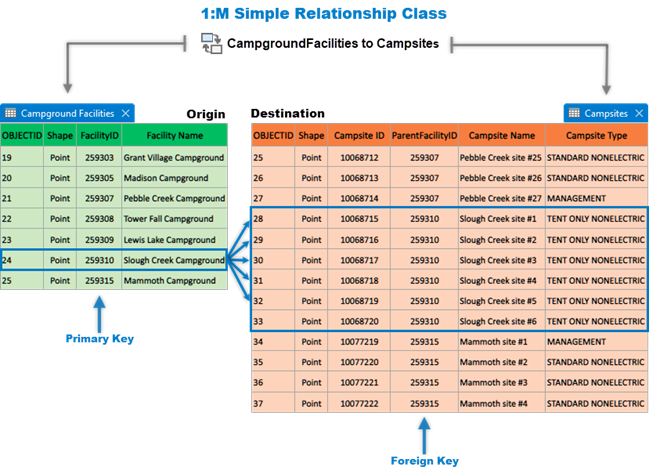

Por ejemplo, puede tener una clase de relación simple entre una clase de entidad denominada Campground Facilities (origen) y una clase de entidad denominada Campsites (destino). Cada camping puede estar relacionado con una o varias parcelas contenidas dentro de ese camping, pero la eliminación de una parcela no implica la eliminación del camping.
Clase de relación simple de uno a muchos
En una relación simple, los objetos relacionados pueden existir independientemente entre sí. Esto significa que la eliminación de un objeto de destino no tiene ningún efecto sobre el valor de clave principal ni sobre el registro principal de la tabla de origen relacionada.
Por ejemplo, ha llegado un informe de que una tormenta reciente ha arrasado la parcela n.º 6 de Slough Creek; por tanto, la eliminación de este registro de la clase de entidad Campsite (destino) no tiene ningún efecto sobre el camping de Slough Creek en la clase de entidad Campground Facilities (origen).
Comportamiento de la clase de relación simple de uno a muchos cuando se elimina un registro secundario en la tabla de destino
Sin embargo, al eliminar un objeto de origen en una relación simple, el valor del campo de clave externa para el objeto de destino correspondiente se establece en <Null>. Este comportamiento de clave externa se diseñó para mantener integridad referencial entre entidades. Si se elimina la entidad del origen, el valor en la clave externa ya no está relacionando esa fila con una entidad en el origen y, en consecuencia, el valor de clave externa ya no es necesario y se establece en Nulo.
El único propósito de la clave externa consiste en mantener una relación entre el objeto de destino y el objeto de origen relacionado. Si no hay ninguna entidad de origen con el valor de clave principal correspondiente, no hay ninguna razón para mantener el valor de la clave externa. Si desea relacionar la misma entidad de destino con una entidad de origen nueva o diferente en el futuro, el campo de clave externa se puede actualizar de <Null> al nuevo valor de clave externa.
Por ejemplo, el camping de Slough Creek, con un FacilityID de 259310, es el más pequeño del Parque Nacional de Yellowstone, con solo seis parcelas. Se tomó la decisión de fusionar este camping con el camping más grande de Pebble Creek. En esta clase de relación simple, cuando el registro del camping de Slough Creek se elimina de la tabla de origen, las seis parcelas permanecen en la tabla de destino; sin embargo, su valor de clave externa cambia a <Null>. Ahora puede actualizar el ParentFacilityID de estos seis valores <Null> para que reflejen 259307, de modo que ahora estarán vinculados al ParentFacilityID del camping de Pebble Creek.
